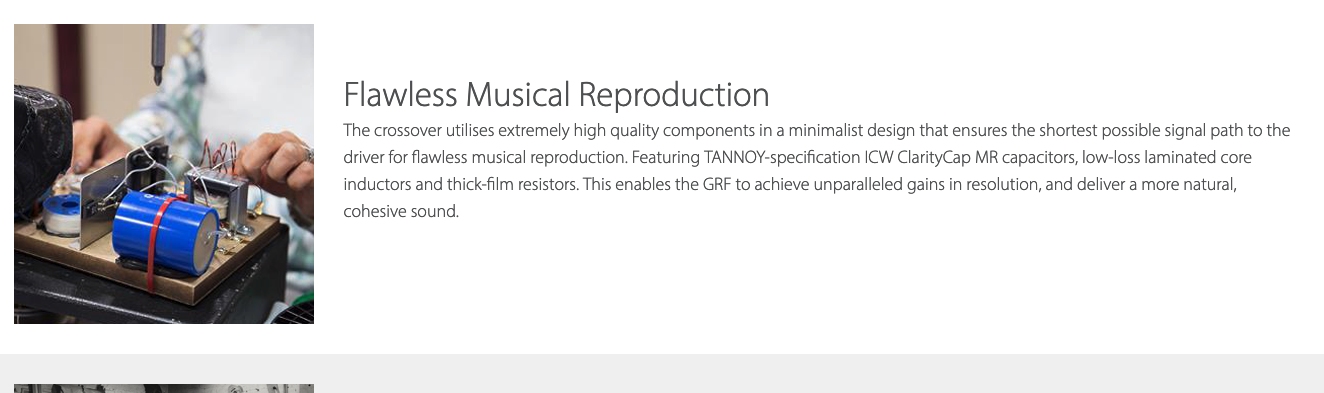

naslikano i na Tannoy sajtu šta stavljaju u GRF
ovo ne znači da je MR bolji od ESA ako je skuplji 4 puta.....

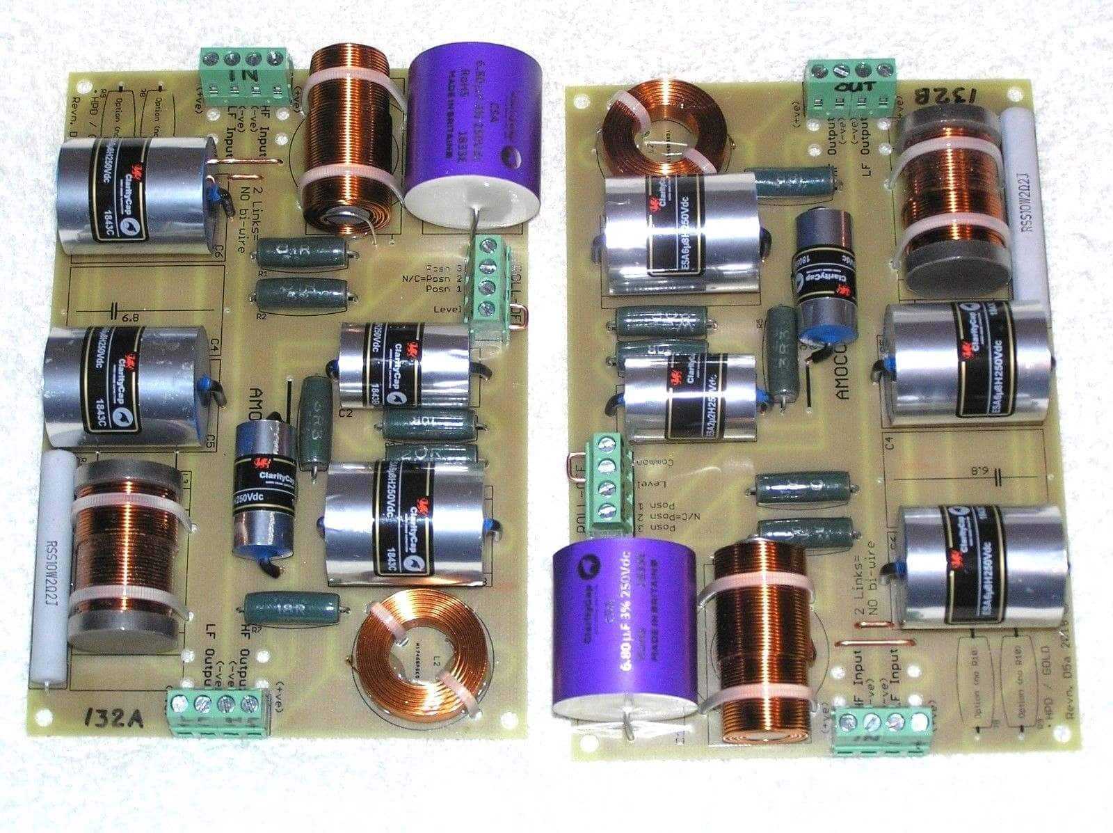

pun ebay skretnica za Tann sa njima
Vise da lici na kolaz, za slikuvanje i fascinaciju...Soder prikljucci, ali laki za rad, i brzo skidanje, posto valjda mora cesto, kalemovi sa jezgrom, kondovi neuvezani...
Ima kod Mundorfa interesantnih kondova, posebno duplo motanih i sa zanimljivim prikljuccima...
A skoro da su u rangu cena nekih osiguraca :)
374622957_ScreenShot2019-03-24at7_20_56PM.thumb.png.0b202c6fbf02ff820a7d0aa2ed7fe74e.png
To je u sustini zlatna sredina, Clarity Sa, ESA, Mundorf evo oil, Ampohm poli...pa gde nabavis i koliko platis.

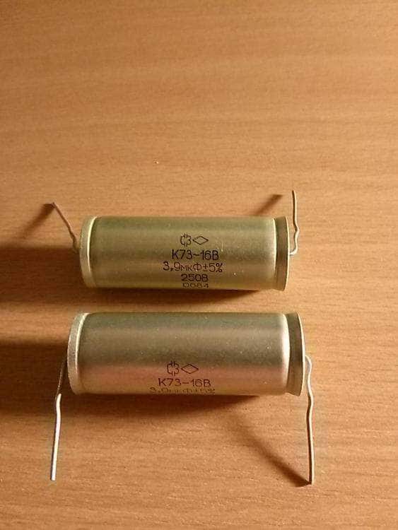

licno iskustvo : na mid ti preporucujem ruske kondove                                                                                       -  K 71 -4 , poliester , fenomenalan je , zamenio ampohm aluminijum foil na nekim pozicijama. Bajpas sa silver mica ssg-2, bolja od teflona. To je jako dobar par. Mana - retki su , provaljeni , veliki i za 10 uF su dugi 10cm. I nisu u zoni najeftinih ruskih kondova. Preko kazu da su bolji od crvenih jantzena , i to bez silver mice...                                                                                                                                   - K 73 - 16 , ovi nisu tako davno provaljeni , ima ih , mali su , poliester isto , a gotovo dzaba , i malih dim. mislim oko 5 x 2 cm za 10 uF. Veoma , veoma dobri ali ne kao oni gore. E sad , ako trazis male tolerancije , oni gore 5% a ovi dole 10 % , meni je bilo bitnije da sviraju dobro. Uzgred , sve je stvar ukusa , i novca...Ja sam npr. izbacio sa svih pozicija mundorf supreme , koji je dobar , popularan , itd. itd . On kod mene svira jednostavno tanko i ima tzv plasticni zvuk , prakticno dzaba detaljnost kada instrumenti tako ne zvuce.

kao sto sam rekao , u pitanju je licno i subjektivno iskustvo...Moj predlog se odnosio na jeftinije a jako dobro zvucece kond. Sto se tice skupljih , svakome siroko polje...Inace svojevremeno sam u spendorima imao clarity cap , zvuk zavodljiv , mekan i muljav , jednu kutiju nisam pipao a na drugu stavio ampohm poliester ( dok je jos bio nabavljiv sa normalnim cenama ) sa silver mica ssg 2 . Na fabr. kutiji kada okine zicu na ak. gitari zvuk se ugasi za delic sekunde a na uradjenoj titra u vazduhu nekoliko sekundi , i tu nema sta da se dalje prica . Jos jednom , teflon nije tako dobar kao ova s. mica , samo ako se ima mesta za nju .Ruski  teflon je nezamenjiv u phono sekciji ( FT -3 , mislim 0, 22uF ).

Sve je to lepo, znam za te ruske, ali cena za 10uf je bas...
