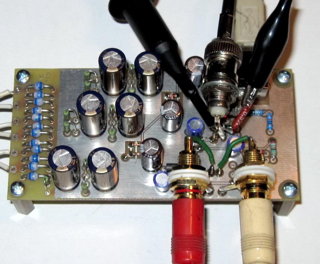

E, evo ga, svera od popodneva, ispala opasna mašinam mislim da je spreman za megdan sa mnogo jačom braćom i da neće biti postiđen u tim duelima ;)
The Piccolo DAC
Postavljena slika
Postavljena slika
Postavljena slika
Postavljena slika
Nije mu smetalo prevrtanje i cimanje da svira dok sam ga fotografisao, nije ni štucnuo :)

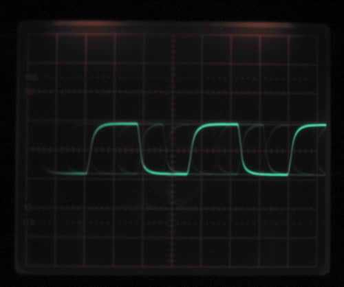

Za kraj, par reči o S/PDIF izlazu; na osciloskopu izgleda prilično dobro, nisam probao kako zvuči ali verujem da će biti ok. Potrebno je uraditi terminaciju voda jer amplituda signala varira u zavisnosti od opterećenja. Bez terminacije sa sondom na "X10" amplituda je 2,5Vpp. Probao sam sa terminacijom na strani skopa otpornikom od 75E i dobio 0,2Vpp.
Ovo podešavanje treba da se obavi u realnom radnom okruženju.
Evo oscilograma S/PDIF-a

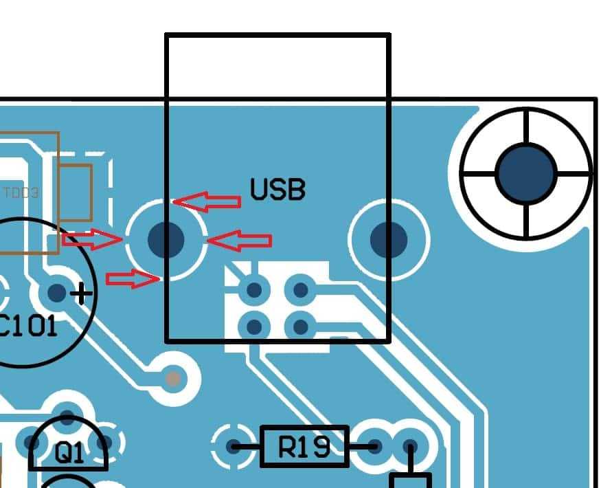

Oklop USB konektora spojen je sa masom u donjime sloju, presecite 4 tanka voda.post-65-0-50251600-1353595635_thumb.jpgŠirm u kablu i ti plehčići su vezani na masu PC-a, nema potrebe za tim na DAC strani.

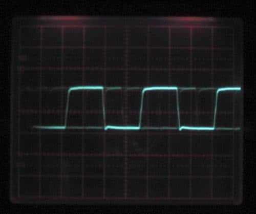

Proverio sam još jednom S/PDIF out, kod prerhodnog merenja su bili zamenjeni vrući vod i masa na BNC-u
Sada je terminacija sa 75E dala dobar rezultat.
Postavljena slika
Kada na BNC prikačim koax dužine 1m oblik signala se neznatno menja dok je kod merenja u zavisnosti od atenuacije sonde na X1 ili X10 razlika veća.
U oba slučaja (sa terminacijom) amplituda signala je oko 1Vpp, evo kako izgleda signal meren sondom na X1:
A evo i na X10 (ovde je amplituda za nijansu veća) :

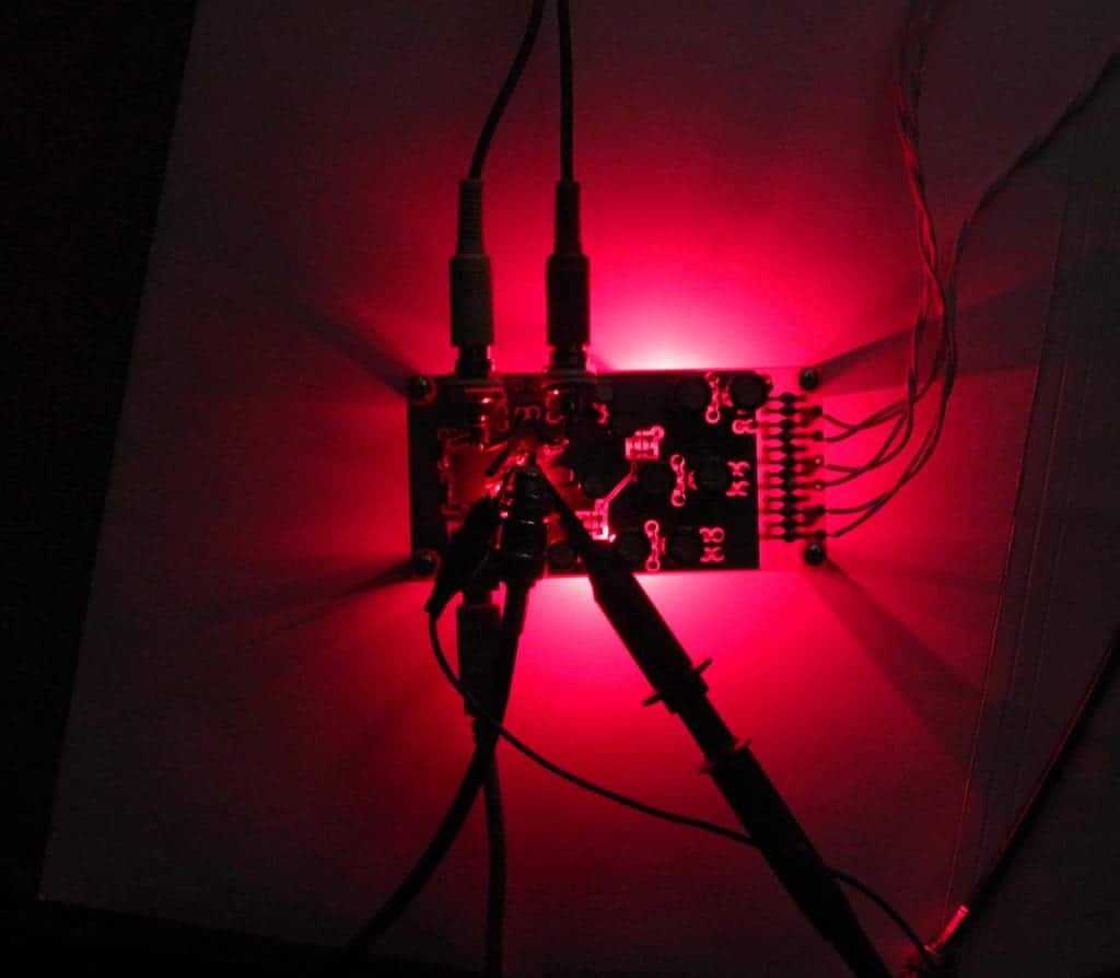

I jedna interesantna sličica napravljena "long shutter-om" u mraku :)
