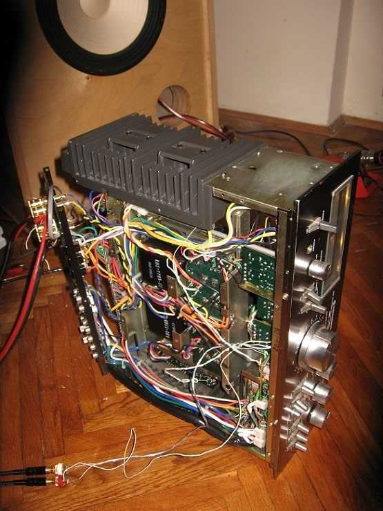

Hvala na komentarima i predlozima.U medjuvremenu, dok čekam da mi stignu kondenzatori, nisam mogao da izdržim, a da ne čačnem malo kenwooda :)Izbacio sam selektor izlaza iz linije...Zvučno, boljitak je veoma čujan.

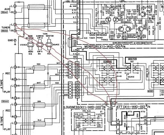

Za vikent je bilo malo igrarije sa kenwoodom pareko da prenesem rezultate...Prvi zahvat je bio na zaobilazenju ulaznog dela na putu signala od RCA do volume pot-a. Ovim se izbegava 4 prekidaca i to se moze osetiti.Razlika je u zvuku je veoma primetna. Jednostavno, imam osecaj da amp vernije reprodukuje vokale i instrumente, ima bolju separaciju i pin-point.

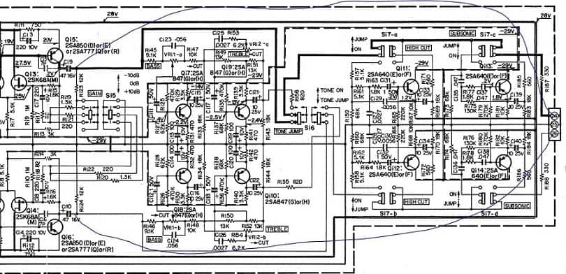

Pošto se ovo jednostavno skraćivanje puta signalu i izbacivanje silnih prekidača pokazalo kao veoma delotvorno i zvučno se veoma oseti, probao sam dalje da eksperimentišem.Sledeće što sam probao je da od pota preskočim komplet pretpojačalo i direkt spojim na power amp. Ovim se praktično izbacuje preostala količina prekidača i potova.Rezultat je za mene bio krajnje neočekivan. Zvuk koji sam dobio je karakterisala neverovatna "telesnost" u vokalima, bas koji je je čini mi se još više utegnut, a visoki odsečniji, jasniji...Jednostavno, imam osećaj da je amp po tim parametrima skočio u još jednu klasu više.Medjutim, ono što mi je smetalo jeste da sam imao konstantan osećaj da slušam mono. Jednostavno, falila je separacija i makrodinamika. Verovatno je uzročnik ovome to što je power amp "vozio" samo signal sa izvora preko volume pot-a. Još jedan nedostatak je naravno taj što se gubi u izlaznoj snazi jerbo je inače izlaz iz preampa oko 1V a sa DAC-a (ili cd plejera) je višestruko manji.Bilo kako bilo, ostaje utisak da sa kvalitetnim pretpojačalom ovaj kenwood može da svira daleko bolje.U narednom zahvatu, uključio sam u igru i takozvani "flat amp" ( kako piše u user manual-u ).Sa ovim se vratila ta "dinamika i separacija", medjutim nije to ta "krv i meso" koju sam imao sa direkt spojenim power amp-om.No, boljitak u odnosu na varijantu kada signal ide preko svih tih zajebancija u EQ sekciji je opet veoma primetan.Verovatno mnogima ovo deluje kao skrnavljenje jednog ionako dobrog amp-a u stock varijanti i da je stvarno greota bilo dirati bilo šta sem zamene elektrolita, ali napredak u kvalitetu reprodukcije je veoma čujan.Ja ga definitivno ostavljam u ovoj poslednjoj varijanti, s tim što treba da se poigram sa kvalitetnijim kodovima na putu signala.

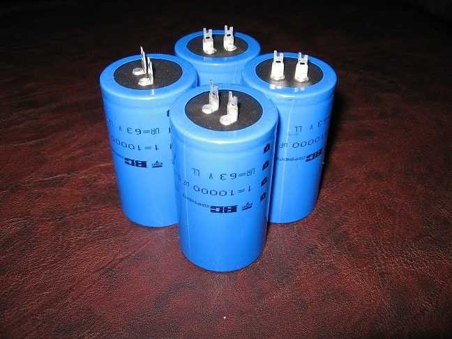

Izmenih jos jedno 4-5 kondova 100uf za elne od 470uf na mestima manje kriticnim, odnosno na filterskim mestima.Napatih se ko konj, ali sam ipak uspeo da stavim filterske BC kondove od 10000uf.Za sada mi se čini da losije rade od stock elni, ali videcemo posle nekoliko dana kada se usvira sve...

chakija,Dobro proveri da nisi slučajno omanuo sa ožičenjem. Mislim, da nemaš negde preslušavanje kanala.Znam da znaš,ali i najboljima se desi, razmakni žice levog i desnog kanala što više.Dobro ti je krenulo,samo nastavi :good2:
