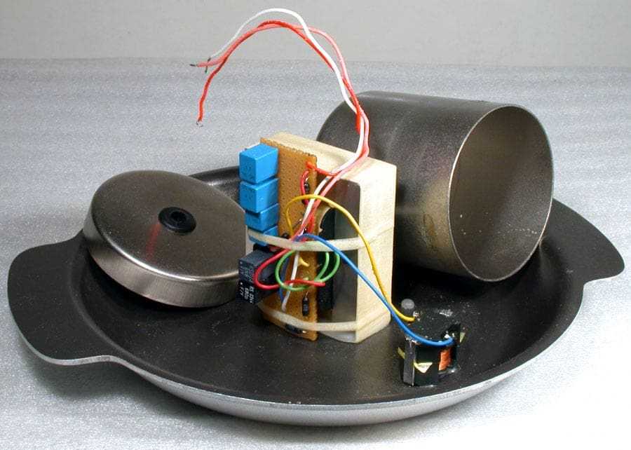

grau. Napisano Mart 14, 2012 #1 Napisano Mart 14, 2012 Prijatelji, braco, drugovi:)) Dolazi prolece, u Anubisa se opet uvlaci nemir. Dojadila mu malo ova tranzistorska RIAA pa razmislja da se malo poigra na novu temu a to je LCR RIAA sas lanpe. Dosadasnja kontemplacija bila uglavnom ogranicena raznim finansijskim elementima, dobre LCR phono sekcije skupe ko otrov i pipave do bola za umiriti, covek uglavnom slabo zna sta ce da dobije. Sad mi je za oko zapalo nesto sto se zove Vinyl Song LCR. Glupo ime, znam, ko da se zove Tresnjin Cvat - ali respektabilna DIY tvrtka iza stoga, famozni DIY HiFi Supply gazde Briana Cherryja, navodno dizajn pravio Thorsten Loesch koji nije veverica, tweakovao je Euridice WOT, pa EAR834P i svasta jos zgodno radio. Linkovi su ovi: http://diyhifisupply.com/node/668 http://www.diyhifisu...SongLCR2.12.pdf Znaci tajlandski Silk LCR moduli od permaloja u sendvicu izmedju dve polovine ECC88 po kanalu, kako se meni to cini odokativno posto semu ne vidim. Dual mono ispravljac, diode u ispravljanju. Cena nije ova koja se vidi posto imam ponudu za jedan koji je koriscen mada nije bas ni kao da je ispao iz kamiona. Zanima me vise stvari, prvo analiza tj procena LCR u relativno cenom ogranicenom aktivnom sklopu kao sto je ovaj, drugo moguci potencijal za ozbiljan apgrejd u zonu "finalnog" cevnog phonostagea. Ne razmisljajte o MC delu, za to imam neke trafojcice. Hvala na inputu. Jel neko ovde uopste slusao LCR uratke? Ja ne da se secam..... mada mi se cini da Solaja ima neki pokusaj ali se ne secam da li je to radilo ili nesto drugo....
Zen Mod Napisano Mart 14, 2012 #2 Napisano Mart 14, 2012 mene mi stoji stanovita kolicina EC8010 i E180F za ludilo zvano LR EQ RIAA , al' ce prodje vode ihaj dok to ne dodje na red .svojevremeto sam imao skarabudz od gomile ECC88 , nekih trafoa i u sredini ona (vise ne znam ni kako se zove al' svi su je koristili ) L' Audiophile ili kako vec nekako LCR 600 omska EQ i to je sviralo svemirski po pitanju energije , mada je bilo upitno po pitanj f k-ke jer tesko da je to sto sam skarabudzio moglo da tera 600 oma .elem - znam tu RIAA (ono sto se vidi na netu ) a najbitnije je sto nije 600 omska , nego valjda 6 ili 10K nazivna impedansa (ako se secam dobro )to jeste tricky (vrednosti induktivnosti ihaj ) ali je to vec domen gde cevem mogu da teraju sam filterne znam po kojoj ceni to dobijas , ali ako je Loesch radio ( kako se i meni cini ) i to skoro (imao je i on svojih prosipanja svojevremeno ) , nema razloga da sumnjas u kvaliteto tweaku - bez detaljne analize kola i slusanja istog , ne bih se unosio preterano u kristal kuglanje .btw. moja RIAA ce po svoj prilici biti dobra mesavina vakuuma i peska ; nije lako poterati takav filter , a tu pesak pomaze ........ jedino treba znati njega napraviti da ne skrguce
grau. Napisano Mart 14, 2012 Autor #3 Napisano Mart 14, 2012 zahvaljujem, potrebna mi je bila ta carobna rec - dinamika:) bogme ova jeste 600 oma, prvobitna verzija jeste bila 10k sto se teralo preko 10k terminacije. malo sam gledao tu osnovnu semu za aktivni stepen, to ima vrlo nisku impedansu (100-nak oma) tako da je preko serijskog otpornika posle prvog stepena postignuto trazenih 600 oma direktno u filter...... ovde inace ima i ta magicna rec za nove generacije (CCS ).... apropo f k-ke ima taj graf negde na sajtu, deluje smrtonosno dobro spram toga o cemu se radi - sve u cujnom spektru upucano u 0.5db sem roll offa koji pocinje tamo gde mi kljasti ionako ne cujemo (15k po secanju).... evo naso sam cijena je za oko trecinu ispod da se kupi kit u HK, brez troskova slanja..... mislim da ce da padne igracka a dal ce da bude placka, bumo videli apropo muljaze po tome, ako bude prilike da cujemo videcemo mada mene uzaaasno lozi da skupim hrabrost i konacno pocnem da zivim sa zivinim ispravljacicama u sobi...... ako je jeffrey jacksonu na njegovoj/slagleovoj LCR RIAA-i dobro, bice i meni:))) slika govori vise od 100 reci, isto ovo samo brez malih SU trafoa
