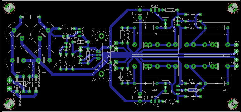

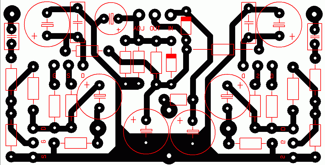

Jednostavna PCB varijanta bi izgledala ovako:post-20-0-29401600-1331298984_thumb.gifOdnosi se na semu iz posta br.1 - nedostaje samo C18 koji je predvidjen da stoji uz trafo i grec i treba da bude vece vrednosti (bar 2200uF).Dimenzije stampe su 57 x 29 mm

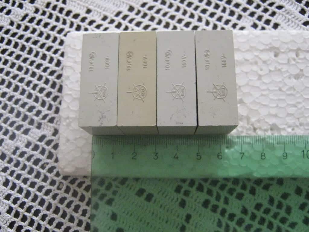

Моје мечкице су укупно 65 х 42 mm, (растер 37,5), па ни плочица не може да буде мања.Оне су из доба братства и јединства, капацитет им је од 10,5 до 11,2uF.Да ли ко паметнији + искуснији зна нешто више о њима (тип, квалитет, ...)?post-168-0-35622400-1331304539_thumb.jpg
Ne bih rekao da sam iskusan, ali cu citirati: Postene Iskre...Tip je svakako folijski, a o tipu izolacije i metalizacije nemam pojma. Pise M ali ne znam sta to znaci.Verujem da ima forumasa koji znaju...
Naravno Dobrivoje, pravis stampu prema elementima koje imas. Te kondenzatore nisam koristio jedno 20-ak godina, ali se secam da su bili sasvim dobri... :ok:EDIT: evo sad sam pogledao u podrumu, imam jos par komada - to su metalizirani poliester kondovi.
Хвала обојици на одговорима.Претпостављао сам да блокови нису лоши (капацитет је већи од називног, нема везе са Кином), а још је боље што уопште нису лоши. Још само да саставим преамп, па да чујем како звучи.Едит: и ови су били у неком подруму 20 година.
