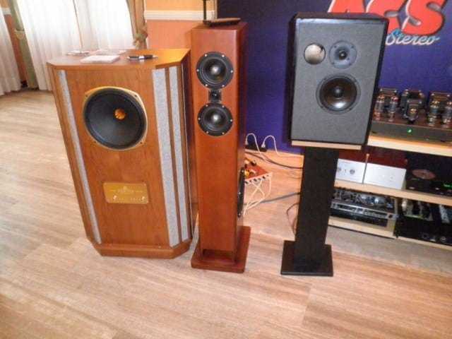

Ja sam već tu negde stavio sličicu kutija koja je rađena od strane ljudi koji rade na neki način za AR ....i prema onome šta ja znam a na osnovu iskustva sa nekim ranijim projektima koje su oni radili i koje sam i ja uradio u želji da naučim nešto , ja bih rekao da to radi vrlo dobro .....za nešto malo veću cenu plaćenu za dalija a nešto malo manje od predviđenog budžeta od 1000 e , se mogu uraditi kutije koje se ne mogu porediti sa Dalijem ......toliko su superiorne i tolika je razlika u klasi da nema tu mnogo priče .....dimenzije otprilike iste ..... Dva Vifina basa od 25 cm , 4 x ciare HW 135 + 2 morela prave takav zvuk da dali to neće napraviti ni da se ponovo rodi ... Kutija u sredini na fotki ...o tom pričam ........u principu ja sam oduvek o tome pričao ako se govori o samogradnji ...ili nauči i pravi sam uz malu pomoć okoline ili radi prema već gotovim projektima za koje se zna da rade dobro ......PS kutije su razvijane više meseci zbog jednostavnog problema .....kad radiš od početka moraš da rešavaš niz problema ....često se to zaboravi ......još pre se zaboravi a koje i čije kutije rade dobro ......PSS što se tiče ovih kutija , tu nema pitanja i podpitanja , imam ove jel mogu umesto onih .....nemere ....kutije pravljene i razvijane samo za ove zvučnjake i rade perfektno...PSSS za dvostruko veću cenu zvučnika i nešto malo više / oko 1500 e / postoji projekat AR sa skanspikovima 4 omske .....jedna italijanska firma radi skanove po licenci za CAR audio .....i pošto se digla prašina oko tog zašto nisu radili sa originalnim zvučnicima , onda je odlučeno da se uradi sa jeftinijim po istoj filozofiji .....skoro su su iste ...po veličini i konfiguraciji
