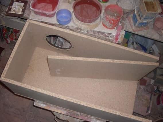

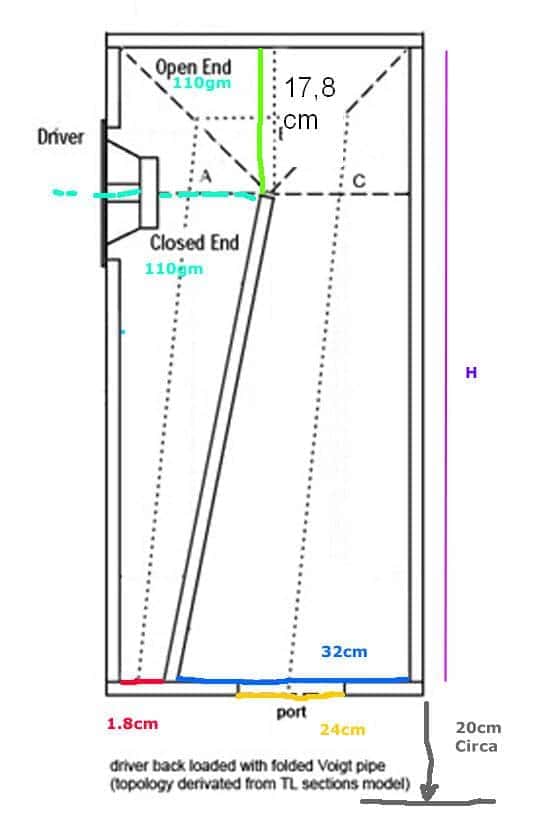

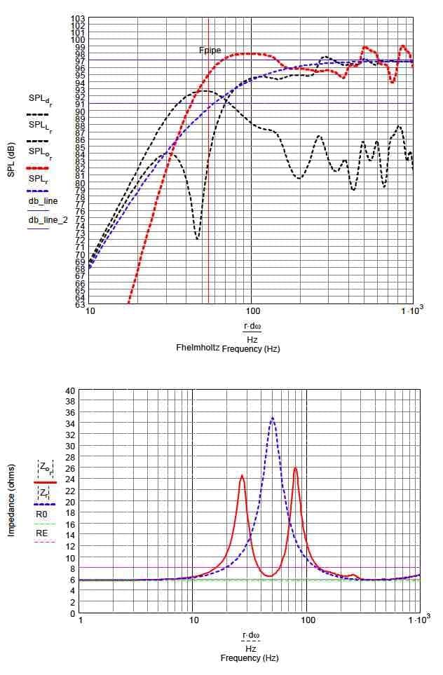

Pchelac Napisano Februar 3, 2012 Share #1 Napisano Februar 3, 2012 Elem, skoro završeno... ostaće nekoliko meseci brez spoljnog finiša dok vidimo kakvi su, dok se reši bsc filter... dok vidim da li mi se sve to dovoljno svidja. Ondak ću ili da ih spolja obložim nekom lepom šperkom , ili testera u ruke i pravim od ove gradje dodatnu policu u radionici i idem na bas helper. Ovo je zamišljeno kao ohrabrenje početnicima ( ko što sam ja) i u tom smislu imam 2 saveta. Prvo, proveriti na licu mesta da li su vam tačno isekli ploče, inače vam sledi došmirglavanje, i drugo, nemojte ni za živu glavu čitati o drugim, interesantnijim, potencijalno boljim, usputpominjanimsvastikamakrcatim projektima, pre nego što završite svoj...Ja se 2 godine premišljam šta ću i kako ću, ali je na kraju pobedila prvobitna ideja :fullrange driver + se lampaš . Ovo su simulacije koje je odradio Mighty ZZZ , još u temi WildburroOnken, zašta poooosebno zahvaljujem (nove šoljaje uskoro)... Link to comment Podeli na ovim sajtovima More sharing options...

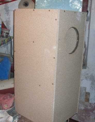

Pchelac Napisano Februar 3, 2012 Autor Share #2 Napisano Februar 3, 2012 Počeo sam i da sklapam kutije, koristeći tehniku šrafovi - umesto-stolarskih-stega,zalepio sam sve stranice osim jedne bočne i dna (na kome je port), to će ostati demontažno dok odradim damping kutije (pamučni filc 10mm na zidove + prirodna vuna, imam kilo...). Ako rešim da ih zadržim , izlepiću spolja šperku od 10mm, estetike radi, i radi dampinga same iverice...Kad sve bude gotovo, naravno, povadiću sve šrafove i zameniti ih drvenim tiplovima. Link to comment Podeli na ovim sajtovima More sharing options...

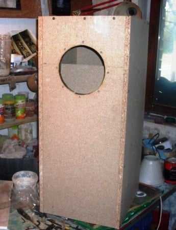

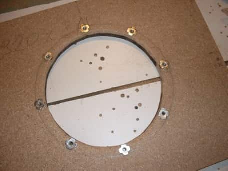

Pchelac Napisano Februar 3, 2012 Autor Share #3 Napisano Februar 3, 2012 Još slikica, ... montaža drajvera pomoću nasadnih matica (one sa šiljcima) i šrafovima sa imbus glavom. Prvo sam obeležio i izbušio rupe, postavio matice i pritezao šraf dok oni šiljci ne počnu da ulaze u drvo, onda odvio i izvukao šraf i ukucao maticu do kraja čekićem. Unutrašnje ivice rupe za drajver sam oborio i zaoblio turpijom i šmirglom. Link to comment Podeli na ovim sajtovima More sharing options...

ZZZ Napisano Februar 4, 2012 Share #7 Napisano Februar 4, 2012 Lepo ga opravi... fini rucni rad... A jesi li postavio drivere u kabinete i pustio to malo da radi?.Poslusaj Milovana1963 sto se tice prirodne vune... Tu jednostavno nema pomociA i drugi su koeficijenti viskoznosti ili tako neka konstanta, za prirodnu vunu pa ce biti i razlicita masa.Ovde je koriscena poliesterska vuna koja je fino raschupana za damping.Ima je u prodavnicama i nije skupa.I jos jedna mini tehnicka nota, namazi malo montaz gita ili nesto slicno na kandze da ih srafovi ne bi izbiliunutar kutije?.cheers Link to comment Podeli na ovim sajtovima More sharing options...

Pchelac Napisano Mart 30, 2012 Autor Share #12 Napisano Mart 30, 2012 He, he... Bilo je vreme odaaaavno... al šta je tu je, idemo dalje. Ja sam prijatno iznenadjen, naročito basom. Posle probanja sirote BetsyK kod Vladca u basreflex kutiji od 60tak literi sam bio razočaran, mora onaj filter, bez njega basa- ni! Al ne lezi vraže - TQWT - sila koja se pojavljuje iznenada (izNenada,tj mene) i rešava stvar! , U nekim pesmama ga ima i više nego kod Heybrooka. Kao što rekoh, odavde ide samo nabolje, - odgovarajuće vuna , kablovi,oblaganje kutija spolja šperkom od bar 8 mm, vajfi se primila na tu ideju...E, da , probaću i sa višljim nogicama, ove su 10cm. Verovatno se pročisti bas... ZZZ, uspeo sam da izbijem jednu od matica kad sam montirao prvi put drajvere, i zalio sam ih montage gitom, sad nema da mrdnu. Link to comment Podeli na ovim sajtovima More sharing options...
