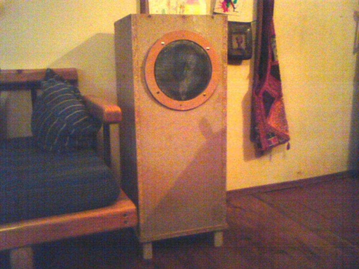

Pchelac Napisano April 2, 2012 Autor Share #23 Napisano April 2, 2012 Napravio privremene mrežice od metalne sjajne mreže za komarce i prstena od šperke... Link to comment Podeli na ovim sajtovima More sharing options...

Pchelac Napisano April 6, 2012 Autor Share #28 Napisano April 6, 2012 Evo prvih slika, uslediće bolje slidže, čim dodjem do fotoaparata... Link to comment Podeli na ovim sajtovima More sharing options...
Pchelac Napisano April 12, 2012 Autor Share #29 Napisano April 12, 2012 Dobro, mrezice su ispale odvratno, šta sad, ali vrše posao. Bio za vikend kod Vladca, nu Višnjičkoj Banji ,da ih premeri uzduž i popreko...Merio je f.odziv i impedansu sa 3 različite količine vune, i brez vune i dobio sam i gomilu poklona, žicu za ožičenje kutija, vunu, BlueTack ...Vladi se čini da bi trebalo ipak oboriti visoke i srednje , i da kutija ne pojačava bas dovoljno. I kod njega u sobi tako i zvuči, moglo bi još malo basa. Ali akustika je čudo, kod mene basa ima i previše ili juuuust right. Ko zna možda bih ja bio zadovoljan količinom basa i sa običnim bas reflexom, ovde u mojoj sobici... Ali obzirom na Vas od 83 litra i ostale podatke, i bas reflex bi bio veliki , pa zašto onda ne i ovaj tqwt. Moreću da ga dovezem jednom u Bataju, da ge namamim nekom klopom, pa da čuje...Naravno, kogod od vas drugara želi da čuje, dobrodošao na ovaj skromno zvučnički projekat, koji je još daleko od gotovog... A ja sam već zadovoljan! Moram podhitno samo da probam sa višljim nogicama... Link to comment Podeli na ovim sajtovima More sharing options...

Pchelac Napisano April 13, 2012 Autor Share #32 Napisano April 13, 2012 Ma jok, ovo sam ja pravio po projektu mighty ZZZa , simulacija u MJKovim spreadsheettovima ... (ovo kombinovanje srpskoengleskog je loodilo). Nešto i nisam siguran da bi se tebi i svidelo, ovo su drajveri za noćno slušanje, a steko sam utisak da ti voliš da ga cepiš malo jače...Al, nema veze, svrati drugi put Link to comment Podeli na ovim sajtovima More sharing options...
