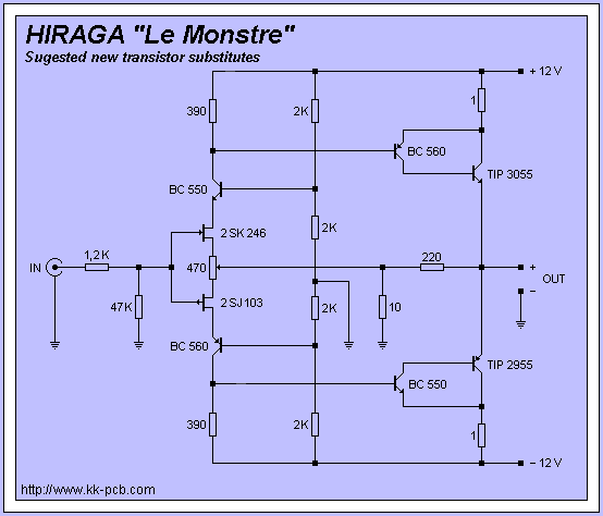

ebe Napisano Avgust 3, 2013 Autor Share #90 Napisano Avgust 3, 2013 Napravio sam varijantu hirage od 8W prema prikacenoj semi. Zanima me kolika bi trebala da bude mirna struja kroz ulazne fetove? Trenutno je oko 1.8mA. Razlog zbog kog pitam je sto je mirna struja izlaznih tranzistora niska, 170mA umesto 500mA. Da li samo nju da podizem zamenom otporniika od 390 oma ili je potrebno povecati i struju kroz ulaze? Link to comment Podeli na ovim sajtovima More sharing options...

Zen Mod Napisano Avgust 4, 2013 Share #93 Napisano Avgust 4, 2013 tesko da je vrednost otpora Rd i Rs kod ulaznih Jfeta ista elem - stavi po jedan otpor od 220R od svake strane trimera na klizac , ili zameni trimer sa duplo manjim onda povecavaj one od 390R dok ne dobijes zeljenu izlaznu struju u tom kolu sve zavisi od strujnog razreda ulaznih Jfeta Link to comment Podeli na ovim sajtovima More sharing options...
ebe Napisano Avgust 4, 2013 Autor Share #94 Napisano Avgust 4, 2013 elem - stavi po jedan otpor od 220R od svake strane trimera na klizac To sam i uradio ali sa 82R i to je podiglo struju kroz fetove sa 1.8mA na 2.5mA. Zato sam i postavio prvo pitanje, na koju vrednost da cinculiram ovu struju? Link to comment Podeli na ovim sajtovima More sharing options...
Zen Mod Napisano Avgust 4, 2013 Share #95 Napisano Avgust 4, 2013 egzaktna oznaka ulaznih Jfeta ? valjalo bi im izmeriti Idss i onda je u kolu postaviti na max. 90% Link to comment Podeli na ovim sajtovima More sharing options...
ebe Napisano Avgust 4, 2013 Autor Share #96 Napisano Avgust 4, 2013 2SK 246GR i 2SJ 103GR U medjuvremenu, proguglacu kako se meri Idss... Link to comment Podeli na ovim sajtovima More sharing options...
Fukushima Napisano Avgust 4, 2013 Share #97 Napisano Avgust 4, 2013 2SK 246GR i 2SJ 103GR imaju koliko se secam oko 5 puta manju transkond. od 2SK170 2SJ74 koji se koriste u originalu. U ovoj verziji ces imati manji ol gain i vece izoblicenje, tj to nece biti isto pojacalo... Link to comment Podeli na ovim sajtovima More sharing options...
ZZZ Napisano Avgust 4, 2013 Share #98 Napisano Avgust 4, 2013 Borko je u pravu, to je nesto potpuno drugo... mozda bi moglo da se uzme po 4 kom 246/103 u svakom slucaju osnovno je da su tranzistori upareni i to ne samo po struju zasicenja vec i po struju u radnij tacci kojan mora biti manja od struje zasicenja. tako da se moraju izvrsiti 2 merenja celih setova. u praksi to znaci minimum po 50 komada. da bi se dobilo mozda samo 3-4 para. trimer tu ne sluzi za uparivajne nego za eventualnu vrlo blagu korekciju. . i to je jedan od osnovnih razloga zbog kojeg diy uredjaji slabo rade ja sam uparivo od po oko 100 komada tako daznam o cemu govorim. . gore u caskodi umesto tog BJTa bole radi darlington BJT. Link to comment Podeli na ovim sajtovima More sharing options...
ebe Napisano Avgust 4, 2013 Autor Share #99 Napisano Avgust 4, 2013 ZZZ, iz ovog sto si rekao, ne kontam da li je bitnije da su fetovi tesno upareni ili kaskodirani BJT? Link to comment Podeli na ovim sajtovima More sharing options...
Zen Mod Napisano Avgust 4, 2013 Share #100 Napisano Avgust 4, 2013 kaskode ( bili obcini bjt ili darlington ) ne moraju biti upareni medjusobno ulazni Jfeti - veoma pozeljno da budu upareni u radnoj tacki Link to comment Podeli na ovim sajtovima More sharing options...
