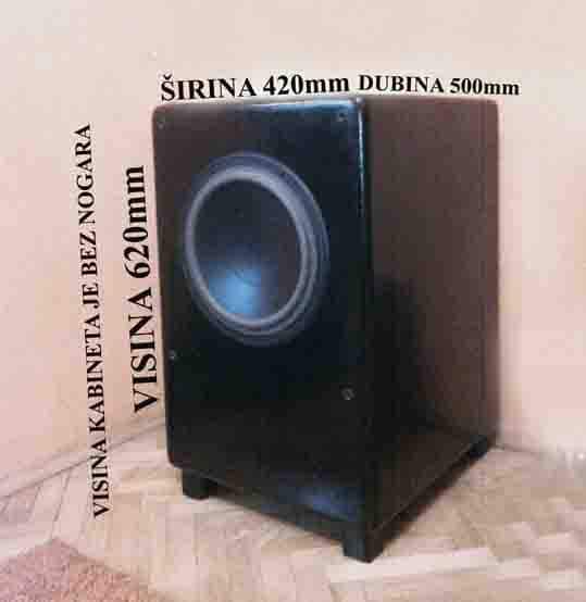

Imenjače molim te pomozi.Evo fotke sa mojim kabinetom i njegovim dimnzijama sa 30w54. U pitanju je kompresiona kutija da li su ok dinemzije?
Ne zovem se Jovan. :)Ozbiljan razvoj projekta zvučnika je ipak komplikovaniji nego što je samo davanje dimenzija kutija. Jedino da ti sve odradim, po redu, od početka do kraja.Za širinu kutije nisam (još) siguran, jer to treba uskladiti sa reznom frekvencijom prema mid-basu 15w75. širina kutije određuje i na kojoj frekvenciji ćemo imati tzv. baffle step efekat. Sve to treba kombinovati sa akustičkim merenjima, da bi se ozbiljno odradio posao. Ovako, pa otrpilike, pa na uvo, pa bez merenja. to je igračka_plačka...nažalost mnogi tako radi, pa na kraju ispadne kako ispdne, što će reći daleko od dobrog...
