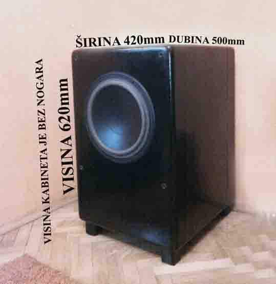

O svojim drajverima imam originalnu literaturu. Meni je trebalo iskustvo iz prakse, manje iz literature...ja sam nekada imao Dynaudio kutije sa drajverima: D28, D54 i 30W54 i...desilo se to da je falilo visokih...i?...dodao sam D21 i napravio 4sistemsku kutiju i zvučalo je odlično!!!, veliki basovi poput 30w54 i 30w100 traže dodatno srednjih i visokih. videli ste da npr. u originalnim dynaudio kutijama gde ima 15w75 ide samo visokotonac, ali kutija koja ima velike basove ide na trosistemku ili 4sist ili 5sist-kao što je Dynaudio Consequence. ja već imam odvojen kabinet koji postoji za 30w54 od 120l, evo ga:

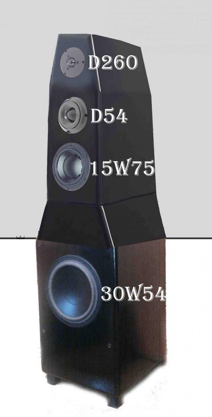

Kutija od 7.5 litara će iznutra kabineta biti fizički odvojena samo za 15W75.
Dok će D260 i D54(iliD76) ići zajedno.
Nravno spolja se neće videti da su drajveri iznutra odvojeni-spolja će biti kompaktan box.

Ha, ha, ha...Meni u principu treba samo da uradim dobro kutiju za 15w75, jer za 30w54 već imam odvojenu kutiju tj. urađenu, a za visoki i srednji sve je jedno u šta ću ih gurnuti.

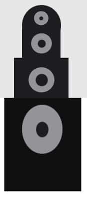

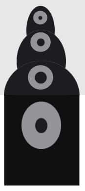

Ovako sam zamislio svoje kutije. Za sad od svega toga imam samo ovo i tu mi je 30w54:post-1025-0-39878100-1325022638_thumb.jpOvo je kutija sa 30w54 koju trebam da nadogradim sa ostalim drajverima...post-1025-0-07576900-1325022752_thumb.jpEvo nekoliko verzija mojih budućih kutija. Za sada mam napravljenu samo donju - najveću jedinicu, dok za ostala tri drajvera smišljam:post-1025-0-04938300-1325023412_thumb.jppost-1025-0-16491300-1325023414_thumb.jp
post-1025-0-66907300-1325023076_thumb.jp
post-1025-0-37262900-1325023415_thumb.jp
