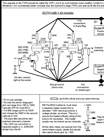

revox Napisano Decembar 9, 2011 Autor #23 Napisano Decembar 9, 2011 ti biras preamp po tome koji torus imas u fijoci?ne nego pokušavam da uklopim u izabranu šemu ako možeako ne pođe za rukom trafo se naručuje
revox Napisano Decembar 11, 2011 Autor #24 Napisano Decembar 11, 2011 Revox-e ja zaista ne znam stvarno stanje tvoje finansijske likvidnosti ! , ali grubo gledajuci sta od elemenata tu treba za jedan takav Wright-ov DIY hibridni Phono Preamp cenim da to i nije neki posebno veliki finansijski izdatak ,Zelim samo da ti naglasim da na taj hibridni koncept sklopa takav kakav je ja licno ne vezujem striktno za ime pok, Alena kao nekadasnjeg dizajnera koji je imao i odredjen visok medjunarodni ugled , nego kao na relativno jednostavan hibridni elektronski sklop , koji u odnosu ulozenih novaca za njegovu DIY izradu i dobijenih zvucnih perfomansi moze potencijalno da bude zvucno Odlican ako ne i Superioran .Naravno da nisam Iskljuciv u svojim tvrdnjama i mislim da svakako postoje i drugi dizajni za DIY Tube Phono Pre. koji bi mogli da rade i zvuce Odlicno za opet relativno male ulozene pare .Ti Odlucujes !odlučio samradiće se ovo Revox-e koliko god da taj Wright-ov sam hibridni Phono Pre. izgleda jednostavno ,( sto nacelno i jeste ) , ipak smatram da sam duzan da ti kazem i sledece :Dobro analiziraj pojedina resenja iz prateceg originalnog napajanja sklopa !, jer je kvalitet dizajna i izrade tog ispravljaca od Presudnog znacaja za dobar zvuk ! Jednostavno se radi o tome da je tu originalno dizajnirano napajanje namenjeno extremno Osetljivom sklopu koji radi sa ulaznim signalima iz Gramofonske zvucnice koji su reda nekoliko mV , tako da se tu greske u ispravljavacu odnosno `` ad hok ``kompromisna resenja Ne Tolerisu ! ,Pogotovu zato sto je taj Wright-ov Phono Pre. sklop sa moje prilozene scheme Nebalansiranog tipa !Mora da može ispravljač sa lampamaNe može bit da ne može ti biras preamp po tome koji torus imas u fijoci?E sad ću za "inat" da radim svaki kanal da ima svoje napajanjekoje bi "lanpe" mogle ovde
Nesic Napisano Decembar 12, 2011 #25 Napisano Decembar 12, 2011 Imaš ne shemi koje su lampe.Evo i ovde imaš lepo štivo: http://www.diyaudio.com/forums/diyaudio-com-articles/163570-his-masters-noise-thoroughly-modern-tube-phono-preamp.html
BANAT Napisano Decembar 12, 2011 #26 Napisano Decembar 12, 2011 Revox-eNaravno da moze u napajanju za taj Phono Pre. da se uklopi i neka ispravljacka lampa , ali mislim da je tu bitno i od presudnog znacaja kolo filtracije i stabilizacije za B+ napon koje dolazi posle ispravljacke lampe , ipak mora tu da se obrati posebna paznja jer ako se tu nesto omasi ili napravi ofrlje eto bruma i suma i raznoraznog divljanja ocas , isto vazi i za kolo grejanja tih E88CC lampi koje Mora da bude tipa DC stabilisano .Neka preterano jaka ispravljacica tu i ne mora da se upotrebi , cenim da tu jedna EZ80 ili EZ 81 moze da zadovolji potrebe B+ napajanja celog sklopa .Poz
revox Napisano Decembar 12, 2011 Autor #27 Napisano Decembar 12, 2011 Revox-eNaravno da moze u napajanju za taj Phono Pre. da se uklopi i neka ispravljacka lampa , ali mislim da je tu bitno i od presudnog znacaja kolo filtracije i stabilizacije za B+ napon koje dolazi posle ispravljacke lampe , ipak mora tu da se obrati posebna paznja jer ako se tu nesto omasi ili napravi ofrlje eto bruma i suma i raznoraznog divljanja ocas , isto vazi i za kolo grejanja tih E88CC lampi koje Mora da bude tipa DC stabilisano .Neka preterano jaka ispravljacica tu i ne mora da se upotrebi , cenim da tu jedna EZ80 ili EZ 81 moze da zadovolji potrebe B+ napajanja celog sklopa .Poz@BanatPošto te lampe nemam,mada se mogu potruditi da ih nabavim, ali imam i EZ40 i 6X4 koje su bar kako ja vidim - ova prva indentična sa EZ80 a ova druga malo slabija - vrlo ozbiljno razmišljam da radim dva napajanja u jednoj kutiji za svaki kanal zasebno.povećava cijenu da - trafo i raditi dupli sklop napajanja ali siguran sam da bi to dalo rezultata.Mislim pošto mi se nešto ne žuri, imam preamp Bobana Stojadinovića sa RIAA sekcijom, a krenuo sam u ovo raditi lagano i da bude maksimalno dobro napravljeno i djelovi i estetika i konstrukcija. Ono što se kaže RIAA za cijeli život / bar ova 1/3 što je ostala/ što misliš o zasebnim napajanjima ?
BANAT Napisano Decembar 12, 2011 #28 Napisano Decembar 12, 2011 Revox-e ne vidim nikakav znacajan razlog da napravis dva posebna napajanja za taj maleni Phono Pre. , jer B+ struje u kolu toga sklopa su relativno malene i konstantne jer tu E88CC lampe rade u A klasi tako da nekog preslikavanja zvuka sa jednog kanala na drugi kanal kroz ispravljac ne moze da se desi kao kada bi radio zajednicki lampas ispravljac za Stereo lampas pojacalo snage koje radi u B klasi .U svakom slucaju vodi racuna o pravilnom izboru mreznog trafoa za taj sklop , treba da bude tipa toroidni sa elektrostatickim oklopom izmedju primara i sekundara ili neki kvalitetan tipa duplo C jezgro a sve iz razloga da ne rasipa smetnje okolo po sklopu i tako ne indukuje brum , sum i ostale nepozeljne signale .Ako napravis sve kako valja ovaj Wright-ov Gramofonski pretpojacavac ima sanse da bude nezamenljiv dugo vremena u okviru tvojeg Audio sistema .
Nesic Napisano Decembar 12, 2011 #29 Napisano Decembar 12, 2011 Imaš ovde na forumu par rešenja šant regulatora visokog napona. Jedan je Salasov (postoji i nacrt pločice, u temi Preamp za Alepha), drugi je dao Zen čini mi se u temi za SLCF.
revox Napisano Decembar 13, 2011 Autor #30 Napisano Decembar 13, 2011 ajde da nastavimo "dogovorili" smo se da se radi RIAA po šemi Alena Wrughta Revox-e pogledaj na sajtu Vacum State od pokojnog Alena Wright-a semu za tvoj eventualno buduci Gramofonski predpojacavac .................."izabrali" smo i šemu Revox-e ja zaista ne znam na koju Wrightovu shemu ti mislis a da je ta koja ima te prilagodne trafoe ? ja sam mislio na ovu njegovu schemu koja te trafoe nema : "uvažili" da je izrada napajanja od presudnog značaja .........Dobro analiziraj pojedina resenja iz prateceg originalnog napajanja sklopa !, jer je kvalitet dizajna i izrade tog ispravljaca od Presudnog znacaja za dobar zvuk ! Jednostavno se radi o tome da je tu originalno dizajnirano napajanje namenjeno extremno Osetljivom sklopu koji radi sa ulaznim signalima iz Gramofonske zvucnice koji su reda nekoliko mV , tako da se tu greske u ispravljavacu odnosno `` ad hok ``kompromisna resenja Ne Tolerisu ! , Pogotovu zato sto je taj Wright-ov Phono Pre. sklop sa moje prilozene scheme Nebalansiranog tipa ! "složili" se da mogu lampe u napajanju........Naravno da moze u napajanju za taj Phono Pre. da se uklopi i neka ispravljacka lampa , ali mislim da je tu bitno i od presudnog znacaja kolo filtracije i stabilizacije za B+ napon koje dolazi posle ispravljacke lampe , ipak mora tu da se obrati posebna paznja jer ako se tu nesto omasi ili napravi ofrlje eto bruma i suma i raznoraznog divljanja ocas , isto vazi i za kolo grejanja tih E88CC lampi koje Mora da bude tipa DC stabilisano."složili" se i koje lampe....... Neka preterano jaka ispravljacica tu i ne mora da se upotrebi , cenim da tu jedna EZ80 ili EZ 81 moze da zadovolji potrebe B+ napajanja celog sklopa .pitanje je kad ide jedna po kanalu dal ostaju ove ili ide zbor neke druge?nismo se "složili" da se ne rade dva posebna napajanja Revox-e ne vidim nikakav znacajan razlog da napravis dva posebna napajanja za taj maleni Phono Pre............"složili" smo se da............. izboru mreznog trafoa za taj sklop , treba da bude tipa toroidni sa elektrostatickim oklopom izmedju primara i sekundara ili neki kvalitetan tipa duplo C jezgro a sve iz razloga da ne rasipa smetnje okolo po sklopu i tako ne indukuje brum , sum i ostale nepozeljne signale .................@Banat druže ko radi RIAA ti ili ja? šalu na stranu ostaje da se definiše [*]dal da se radi open look ili da ide u kutiju (ja sam za lampe napolje pa ako bude smetnji imam podnožja i poklopce da se zatvore) [*]dal da se rade štampane poloče ili point to point (ja sam za ovo drugo) [*]dal da se radi svičer za ulaznu otpornost, kapacitivnost / tri vrijednosti / i gain (naravno ako ova konstrukcija to dozvoljava i ako nebi pravilo nepotrebne smetnje signalu) Nakon ovoga prešli bi na razradu detalja ako se "slažemo"

BANAT Napisano Decembar 13, 2011 #34 Napisano Decembar 13, 2011 Revox-e 1) Da li ces da radis open look dizajn ili taj sklop da zatvoris u neku kutijicu , totalno je nebitno - to je stvar tvog licnog ukusa i izbora, u svakom slucaju ako se odlucis da radis open look kutiju onda ipak postavi te plehane oklope preko te dve Ecc - jke da recimo sprecis probijanje smetnji iz obljiznjeg Mob. Telefona , Tv -ja i slicnih skalamerija koje zrace RF smetnje . 2) Point to Point ozicenje jeste dobar izbor .3) Svicer ?, da li pod tim terminom podrazumevas nesto kao ulazni selektor ili preklopnik za biranja raznih optimalnih ulaznih pasivnih elemenata za prilagodjavanje impedansi za razne tipove Gramofonskih zvucnica ? Ako je to taj svicer onda to svakako Ne ! Odvojeno napajanje ? :rolleyes:Revoxe ti mozes da uradis tu i odvojeno napajanje i za svaku tu malu posebnu triodu odvojeno , to bi bilo ukupno 4 posebna napajanja ,( a mozes da napravis i jos jedno 4 napajanja pride u istoj kutiji za rezervu , za svaki slucaj da se nadje , napajanih sa posebne faze , direktno sa ulicne bandere ili ako imas trofaznu struju u kuci moze i odatle , i tako sve redom do u nedogled broju napajanja.... :DMislim da sam ti jasno napisao zasto to nema potrebe da se radi i ne bih da ti dosadjujem oko toga vise , ti ces svakako da napravis taj svoj sklop onako kako ti zamisljas da je najbolje .Pozdrav !

revox Napisano Decembar 13, 2011 Autor #37 Napisano Decembar 13, 2011 zasad skupljajkad se nakanim dobices vec neku varijantu shunt reg-a , a ne ono mudrovanjeto sam već počeo1) Da li ces da radis open look dizajn ili taj sklop da zatvoris u neku kutijicu , totalno je nebitno - to je stvar tvog licnog ukusa i izbora, u svakom slucaju ako se odlucis da radis open look kutiju onda ipak postavi te plehane oklope preko te dve Ecc - jke da recimo sprecis probijanje smetnji iz obljiznjeg Mob. Telefona , Tv -ja i slicnih skalamerija koje zrace RF smetnje .Znači i to smo dogovorili radimo open look sa nakurnjacima ako zatrebaju2) Point to Point ozicenje jeste dobar izbor .eto i to smo "dogovorili"3) Svicer ?, da li pod tim terminom podrazumevas nesto kao ulazni selektor ili preklopnik za biranja raznih optimalnih ulaznih pasivnih elemenata za prilagodjavanje impedansi za razne tipove Gramofonskih zvucnica ?Ako je to taj svicer onda to svakako Ne !dobro i to smo "dogovorili" znači ne radimo gaOdvojeno napajanje ? :rolleyes:Revoxe ti mozes da uradis tu i odvojeno napajanje i za svaku tu malu posebnu triodu odvojeno , to bi bilo ukupno 4 posebna napajanja ,( a mozes da napravis i jos jedno 4 napajanja pride u istoj kutiji za rezervu , za svaki slucaj da se nadje , napajanih sa posebne faze , direktno sa ulicne bandere ili ako imas trofaznu struju u kuci moze i odatle , i tako sve redom do u nedogled broju napajanja.... :DMislim da sam ti jasno napisao zasto to nema potrebe da se radi i ne bih da ti dosadjujem oko toga vise , ti ces svakako da napravis taj svoj sklop onako kako ti zamisljas da je najbolje .ovo još nismo "dogovorili" (od viška glava ne boli veli stara narodna poslovica )(al će da se radi ako ne bude preskupo /cijena trafoa i mingulica u napajanju/ lanpe imam)kad vec radi , moze i meni jedno napajanje za kuću da napravitebi da se napravi napajanje za tvoju RIAA je OK, jer kolko čitam po forumu još je nisi sastavio no ti stoje neđe po kutijama aj Banat - ne zajebaji djetića ......... pusti da suče brke i razmišlja kako ce da omrči dual monoe ovde si stvarno u pravu :Dneka me pušti da bar nešto u konstrukciji bude moj doprinos :rofl:dobrodosta smo za noćas "dogovorili"
