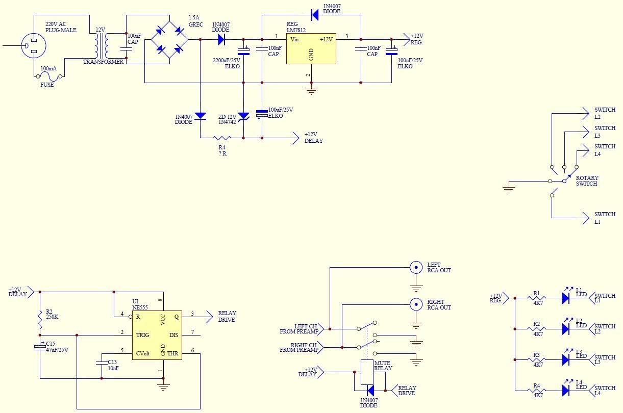

Zen Mod Napisano Decembar 5, 2011 Share #39 Napisano Decembar 5, 2011 sta zakasnjava to kolo za kasnjenje ? Link to comment Podeli na ovim sajtovima More sharing options...
BokiTokiVoki Napisano Decembar 5, 2011 Autor Share #40 Napisano Decembar 5, 2011 sta zakasnjava to kolo za kasnjenje ?Zatvoreni releji, na oko 6 sec. dok se sve ne stabilizuje nakon uključenja. Jeste da je to za dosta kraće vreme, i jeste da glavne pločice imaju kondove protiv DC-a, ali eto... Link to comment Podeli na ovim sajtovima More sharing options...
Zen Mod Napisano Decembar 5, 2011 Share #41 Napisano Decembar 5, 2011 ti nemas mute izlaza , nego odlozeno ukljucenje ulaznih releja ? Link to comment Podeli na ovim sajtovima More sharing options...
BokiTokiVoki Napisano Decembar 5, 2011 Autor Share #42 Napisano Decembar 5, 2011 Da. U stvari, davno je bilo, pa nemam pojma šta sam skarabužio, ali mislim da je samo odloženo uključenje i ulaznog i izlaznog releja. Sad ću da ti okačim shemu. Link to comment Podeli na ovim sajtovima More sharing options...
Zen Mod Napisano Decembar 5, 2011 Share #43 Napisano Decembar 5, 2011 ne moras kacitito se jednostavno resava - celokupno napjanje sa LM317 i na njega jedan dodatni tranzistor , otpor i kond - da napon polako narastenema potrebe za timer chipomodlaganje ukljucenja ulaznih releja je nepotrebno - samo izlazni je bitan , a i njega je bolje napraviti da radi mute na masuako ne moras ukljucivati rele u vod signala , a ti nemoj . Link to comment Podeli na ovim sajtovima More sharing options...
BokiTokiVoki Napisano Decembar 5, 2011 Autor Share #44 Napisano Decembar 5, 2011 ne moras kacitito se jednostavno resava - celokupno napjanje sa LM317 i na njega jedan dodatni tranzistor , otpor i kond - da napon polako narastenema potrebe za timer chipomodlaganje ukljucenja ulaznih releja je nepotrebno - samo izlazni je bitan , a i njega je bolje napraviti da radi mute na masuako ne moras ukljucivati rele u vod signala , a ti nemoj .Tako to izgleda kada sam bio prepušten sam sebi za ovaj deo posla, a tema se zvala, ako se sećaš: "Threshold NS10 for dummies". Link to comment Podeli na ovim sajtovima More sharing options...
