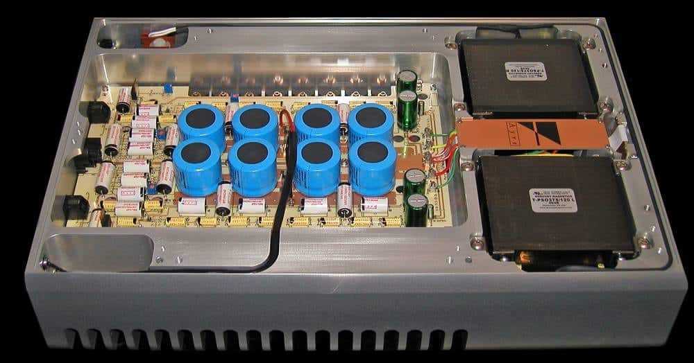

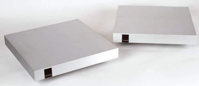

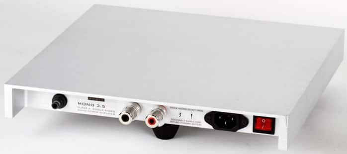

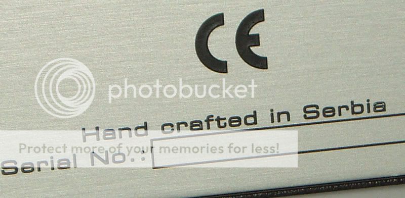

dvv Napisano Novembar 10, 2011 Share #1 Napisano Novembar 10, 2011 U međuvremenu, nazad na ranču ... Standardna izvedba model 3 Pa iznutra: Pa otpozadi: Pa "de luxe" verzija, za seljobere koji vole mnogo kilograma aluminijuma jer to daje bolji zvuk: Model 2, komplementarni FET ulazi i MOSFET izlazi, 2 x shunt napajnje, DC Servo: I meni najdraža slika: Koliko da se startuje sezona ... Link to comment Podeli na ovim sajtovima More sharing options...

dvv Napisano Novembar 10, 2011 Autor Share #10 Napisano Novembar 10, 2011 Ma, nemam ja ništa protiv aluminijuma, a o tome da li neko voli prirodnu boju ili na crno nema smisla ni pričati, to stvar ličnog ukusa. Ali, imao sam prilike da mi se objasni, i to ne jednom, da masivne prednje ploče jako doprinose boljem zvuku, ostade tajna tačno kako, pa sam malo evociroao uspomene.Profesionalni RAL format podrazumeva ploču debljine 3 mm, i lično smatram da je to stvarno sasvim dovoljno, a za boju neka svako ugodi sebi. Link to comment Podeli na ovim sajtovima More sharing options...
Aciko Napisano Novembar 10, 2011 Share #11 Napisano Novembar 10, 2011 Ma, nemam ja ništa protiv aluminijuma, a o tome da li neko voli prirodnu boju ili na crno nema smisla ni pričati, to stvar ličnog ukusa. Ali, imao sam prilike da mi se objasni, i to ne jednom, da masivne prednje ploče jako doprinose boljem zvuku, ostade tajna tačno kako, pa sam malo evociroao uspomene.Profesionalni RAL format podrazumeva ploču debljine 3 mm, i lično smatram da je to stvarno sasvim dovoljno, a za boju neka svako ugodi sebi.У праву си, само уређај лепше изгледа са дебљом плочом, а то се види и на сликама које си поставио. Link to comment Podeli na ovim sajtovima More sharing options...
dvv Napisano Novembar 10, 2011 Autor Share #12 Napisano Novembar 10, 2011 Po kojoj šemi je ovo rađeno ??? Po sopstvenim - nužna množina, jer ja sam samo pomagao oko cevne verzije, nju je projektovao kolega koji se bavi lampa već jako dugo, koji je opet meni pomagao oko tranzistorskih verzija. Po čijim bi smelo da bude, ako znaš da ja 99% onoga što napravim prodam napolju, samo mi još fali da me neko danas-sutra tuži za autorska prava. A ni ne treba mi da ikoga kopiram, pravim i prodajem samo ono što sam umem da isprojektujem i napravim.Inače, radi se o potpuno komplementarnim uređajima, modeli 1 i 2 su DC povezani i kontrolisani od strane Servoa. Moja stara teza da je najbolji kondenzator na neposrednoj putanji signala onaj koga uopšte ni nema.Oba tranzistorska uređaja mogu da pobude zvučne kutije u sobi bez ikakvih problema, mada naravno ne mnogo glasno. Imaju shunt napajanja i to im je prvo ograničenje, a drugo je veličina hladnjaka, koji su dovoljni za ovaj posao, ali ne i za zvučne kutije. Posle oko 30 minuta po uključenju, i ovako je već lepo topao. Link to comment Podeli na ovim sajtovima More sharing options...
