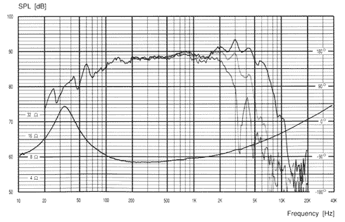

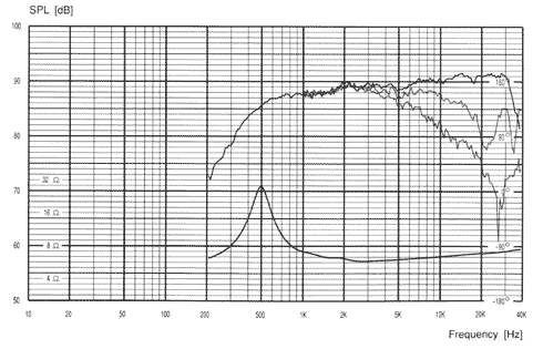

BokiTokiVoki Napisano Oktobar 9, 2009 #46 Napisano Oktobar 9, 2009 Recima da se vratim na drajvere. Frekventna karakteristika basa je takva na 60 stepeni od ose pocinje strahovito da pada na 2kHz iako u osi ide do 3kHz. Zakljucak koji se izvodi iz ovog je da ce srednji preko 2kHz van ose biti jako utisani. Logicno je da rez ide na 2kHzFrekventna karakteristika visokotonca je takva da u osi ide do 25kHz a da van ose pada vec na 5kHz Iz ovoga se postavlja pitanje da li je ovo pravi izbor za visoki da bi bila dobra kutija. Po onome kako sam ja zamisljao odlican zvucnik ovaj visoki ne bi prosao iako na donjoj strani ima pad na 2kHz sto bi se odlicno uklopilo sa basom. PItanje na koj ene znam odgovor je: da li se sa skretnicom, ako se odreze dobar deo donjeg spektra moze popraviti polarna karakteristika u gornjem spektru?Kad se sluša muzika, prakztično se nikada se stoji (sedi) na tolikom off-axis-u pa da je veći od 30 stepeni. Biti na 60 stepeni off-axis je stajanje sa strane, a onda to nije ozbiljno slušanje muzike. Ne može se rešiti skretnicom. Šta god da radiš "dole" to off-axis odziv neće popraviti. Jedino se može popraviti dodavanjem nekog super-visokotonca male kalote tipa 14 mm, ali to zna da napravi više problema, jer onda i za to treba skretnica.Frekventni odziv nije jedini koji pokazuje koliki je opseg visokotonca. Na 1 kHz ako se rokne jak signal, visokotonac će mehanički da se ošteti zbog predugačkog hoda. Zato to što pokazuje freq. odziv nije jedino merodavno da se odredi gde će biti rezna frekvencija. Imaš na sajtu lika Zaph predjenja raznih jedinica izmedju ostalih i visokotonaca sa sve relevantnim merenjima. Odličan pokazatelj šta sve treba gledati od bitnih stvari. Zaph audioSa tim padom off-axis na basu ne treba biti prestrog, pa treba dopustiti da ta jedinica pokriva područje do frekvencija gde je značajniji pad na 30 stepeni. I kod mid-basova od više faktora zavisi kako i gde će se odrediti rezna frekvencija. Nije u pitanju samo off-axis pad, već i kombinacija težine kretnog sistema i krutosti vešanja, tzv. break-upovi membrane, sosptvene rezonance membrane, itd.

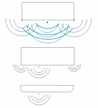

dj.nik Napisano Oktobar 9, 2009 #47 Napisano Oktobar 9, 2009 Ogromno ZA predlogu Majstora BTV! T/L ispred BR uvek, ako je projekat dobro osmisljen. Izmestanje visokotonca van sredine dovodi do smanjenja efekta ivice - defrakcije, ako ne gresim. Cilj je jedan tackasti izvor zvuka. Dodatno smanjenje efekta postize se zaobljavanjem ivica, razlicitim radijusom jos bolje ili elipsom sto je tesko postici u domacoj radinosti. Opet, kod OB konstrukcije ovakvo izmestanje bi proizvelo vise problema nego koristi. Zaph je zaista lepo obradio dosta zvucnika, privlaci me njegov mid-bas za cca $40 upravo za neki OB projekat. Ovo u drugoj temi, jeftinijoj.Mala slicka za gornje

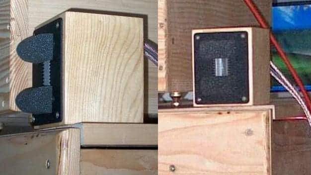

DamirDj Napisano Oktobar 9, 2009 #50 Napisano Oktobar 9, 2009 Hajde i ja da pitam nesto.Da li bi trebalo ubaciti visokotonac (ili vise njih) nazad na kutiju. Kao sto rade neke firme npr. http://www.operaloudspeakers.com/c4_12/.ashxUostalom zasto to rade???? Ja sam na jednom mom projektu to uradio sa visatonom g25ffl. Viskotonac sam izbusio u konus, pa sam ga stavio u cev koja ide do kraja kutije .Naravno ferofluid sam izvadio. Rezultat je bio veoma povoljan ,jer mi se to svidelo zbog velicne prostora. Mozda gresim.Zanima me Vase misljenje. Koji kvalitet viskotonca, koja kolicina, koji rez, pozicija itd.???Da li bi to trebalo uraditi i sa recimo SS 9700?Hvala unapred na odgovorima.Evo par slika
Ја sam sam Napisano Oktobar 9, 2009 #51 Napisano Oktobar 9, 2009 u ovoj temi nema dovoljno off-a ; mnogo zaba i baba ...... otvarate previse pitanja odjednom i ne moze se sve odjednom razviti . Ма то се теби колега само чини, какав црни ОФ.У овој теми има свега везано за звучнике: упуштање предње плоче, размак звучника, фазе, Скан-Спик, Пиле, Вифа, Зен, стоН_Колд, Штајн, БТВ,Скан-Спик, Ревелатори. И где је ту ОФ . Све на једном месту! стоН_Колд
pile Napisano Oktobar 9, 2009 #52 Napisano Oktobar 9, 2009 Hajde i ja da pitam nesto.Da li bi trebalo ubaciti visokotonac (ili vise njih) nazad na kutiju. Kao sto rade neke firme npr. http://www.operaloudspeakers.com/c4_12/.ashxUostalom zasto to rade???? Ja sam na jednom mom projektu to uradio sa visatonom g25ffl. Viskotonac sam izbusio u konus, pa sam ga stavio u cev koja ide do kraja kutije .Naravno ferofluid sam izvadio. Rezultat je bio veoma povoljan ,jer mi se to svidelo zbog velicne prostora. Mozda gresim.Zanima me Vase misljenje. Koji kvalitet viskotonca, koja kolicina, koji rez, pozicija itd.???Da li bi to trebalo uraditi i sa recimo SS 9700?Hvala unapred na odgovorima.Mislim da to nije dobro rešenje (ispravite me ako grešim), i da bi unelo pometnju u zvučnu sliku.Na stranu, što nemam pojma kako bi trebao da izgleda filter za "taj" pozadi.Slušao sam na jednoj prezentaciji Mark & Daniel kutije sa Omni-Harmonizer-om.U prvom trenutku vrlo neobično, ali vrlo brzo shvatiš da je zvučna slika lažna... preterana.Orkestar treba da bude ispred tebe, a ne svugde oko tebe.
stein Napisano Oktobar 9, 2009 #53 Napisano Oktobar 9, 2009 Damir:Dipoli tako rade: sevaju sa obe strane, a u slučaju da izvodiš dipol, moraš uzeti u obzir otprilike još dva puta više faktora prilikom konstrukcije zvučničkog sistema. Magnetostatici, Riboni i Elektrostatici su najčistiji primer dipola, a od dinamičkih, najjednostavnija izvedba ti je open baffle. Dodavanje još jednog visokotonca sa zadnje strane bez egzaktnih merenja i matematike, prilično je velik lov u mraku...Više o dipolima ovde: http://www.linkwitzlab.com/x-models.htma po meni legenda ove sorte je Mirage...http://www.stereophile.com/floorloudspeakers/295mirage/
vladac Napisano Oktobar 9, 2009 #54 Napisano Oktobar 9, 2009 Mislim da je posebna kutija za v.tonac dobro resenje...PozdraV

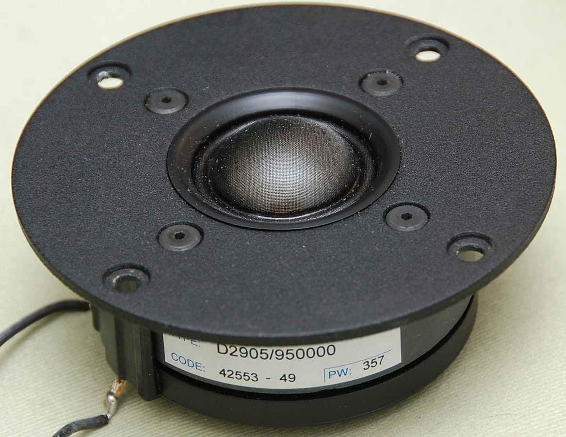

MLAVA Napisano Oktobar 22, 2009 #56 Napisano Oktobar 22, 2009 Scan-Speak 18w8545-00 + Scan Speak D2905/950000 i peva kuća.Zašto. Zato.

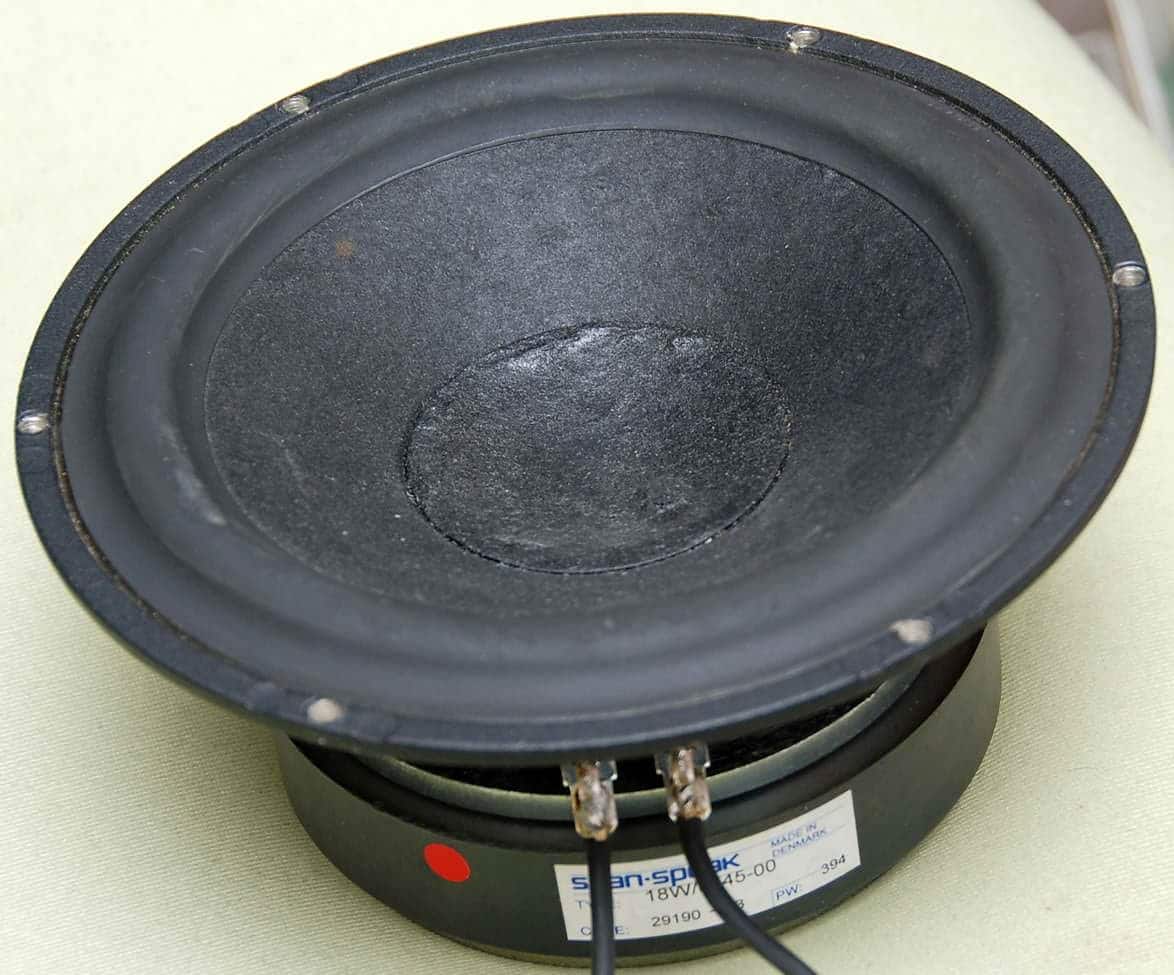

Impuls Napisano Decembar 4, 2009 Autor #60 Napisano Decembar 4, 2009 Scan-Speak 18w8545-00 + Scan Speak D2905/950000 i peva kuća.Zašto. Zato.Zena samo cuti i mrko me gleda. Od pesme ni traga
Zen Mod Napisano Decembar 4, 2009 #62 Napisano Decembar 4, 2009 imam ja takve , pise ITT na zvucnoj kutiji ;al' ovi tvoji izgledaju malo noviji
Sync Napisano Decembar 4, 2009 #63 Napisano Decembar 4, 2009 Impulse fino fino... Sad josh samo da budu bolji od visatona. Polovni?

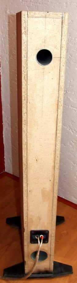

Impuls Napisano Decembar 4, 2009 Autor #64 Napisano Decembar 4, 2009 Da polovni su. Stari godinu dana. Prethodni vlasnik nije bio zadovoljan njima. Nadam se da se to nece desiti meni. Placeni 400€. To mi je izgledala bezbolnija varijanta nego da gnjavim mprijatelja da mi donese iz Nemacke gde bi me ova kombinacija izasla oko 550 i gnjavaza prijatelja.Za probu cu uraditi jednu kutiju od iverice da probam litrazu i skretnicu a kada sve bude gotovo ici cu na kvalitetnije i lepse resenje. Krenucu od 25 litara pa smanjivati do 19 da vidim sta mi najvise odgovaraIako je prica bila sa 970000 ovo je iskrslo. Ako mi se ne bude svidjalo, Visaton je tu.
