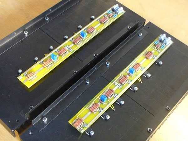

Dakle, nacrtao sam plocicu za ovu semu po uzoru na ovu plocicu od clana CRT sa big diyaudio. Razlika u odnosu na originalnu semu i plocicu je ta sto u mom slucaju imamo 4 para izlaznih tranzistora. Ulazni fetovi su okrenuti jedan a drugom radi boljeg kontakta prilikom mehanickog sprezanja. Plocica je dimenzija 292 x 35mm. Stmapa se bez ikakvog skaliranja. Kada se odstampa na A4 papir svi vodovi staju na format ali okvir plocice (po kome se sece) ne staje bas ceo zbog margina u stampacu (ko proba znace o cemu govorim).
pdf-ovi u postu #84 obrisani , po zelji
nisam prebacivao pdf-ove iz #85 , da bi se videlo da je izvrsena potrebna korekcija
ZM
Aham, lepo, svidži mi se posebno ova fora sa paralelnim pa još pride i serijskim otpornicima, sa svim svojim prednostima - jedna od onih stvari koje kad vidiš pomisliš "kako se ja toga nisam setio" :wink2:PCB - bombona :oke:
