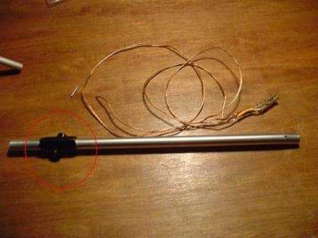

ofrlje zamjena cijevi ručke mu dođe isto kao i 99% DIY projekata izrade ručke. Niti u jednoj varijanti te parametre ne znaš. eksperiment ideja sa thorens ručkom je bila sledeća za relativno sitnu lovu oko 40e dobija se kompletna ručka tp16 dobija se vertikalna i horizontalna frikcija da valja ako je vjerovat švajcarcima/njemcima da umiju napravit ležajeve dobija se dobar magnetni anti skating, dobijaju se kopče za kačenje headshela, teg i sve što ide i treba ideja je da se mijenja cevka koja je inače aluminiska sa eventualno istom ali dužom ili karbonskom i da se radi novi headshel izbaci se cevka iz ovog nosača post-38-0-78079400-1317284031_thumb.jpg i stavlja druga i eksperimentiše kome se eksperimentiše ako ne kupi se nova brand name i tu sve piše što ti pomenu
