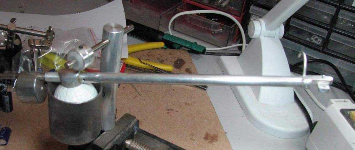

Ја sam sam Napisano Septembar 6, 2011 Share #23 Napisano Septembar 6, 2011 Па да 750-ца, на њу сам и мислио! Имам једну ручку од неког Сансуи грамофона којој сам скинуо фабричку ручку и уместо ње направио нову дужу. Значи може. Окачићу слике само да се напуне батерије. Link to comment Podeli na ovim sajtovima More sharing options...

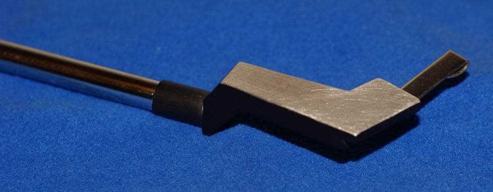

revox Napisano Septembar 6, 2011 Share #24 Napisano Septembar 6, 2011 može to fino da ispadne evo da vidiš sve to samo sa finim manjim ručnim turpijama Link to comment Podeli na ovim sajtovima More sharing options...

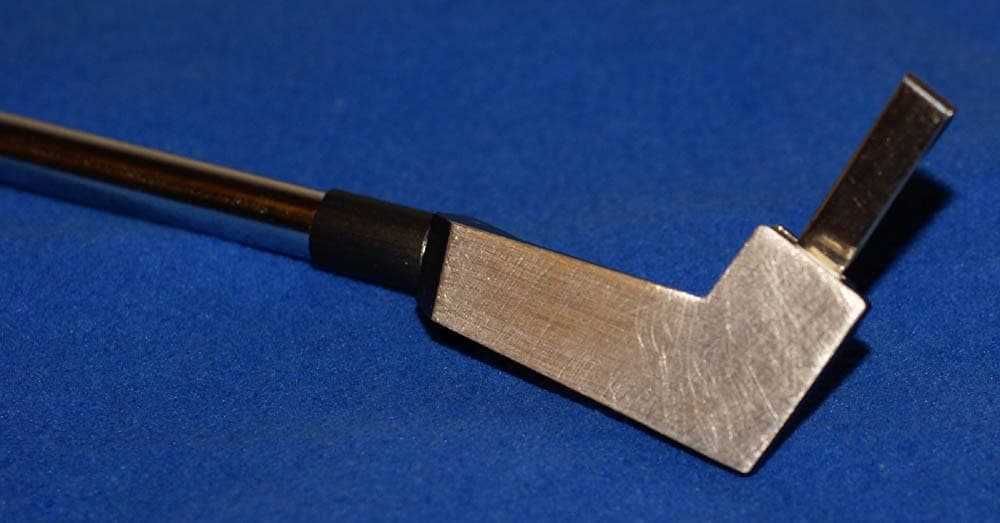

revox Napisano Septembar 6, 2011 Share #25 Napisano Septembar 6, 2011 no se Stein malo zajebavo pa je šmirglo headshell da skine farbu te ga moram farbat nanovo poluga za pomjeranje ručke je od hemiske olovke morala se stavit jer ona drži šarafe za glavu i sa njom se podešava ugao glave Link to comment Podeli na ovim sajtovima More sharing options...

stein Napisano Septembar 6, 2011 Share #28 Napisano Septembar 6, 2011 Nije u tome poanta. WTA se može izvesti na dužinu koju god hoćeš, headshell se podešava po potrebi... Sliku sam smanjio, utrčala je veća nego planirano. Nadam se da smo sada ravnopravni Link to comment Podeli na ovim sajtovima More sharing options...

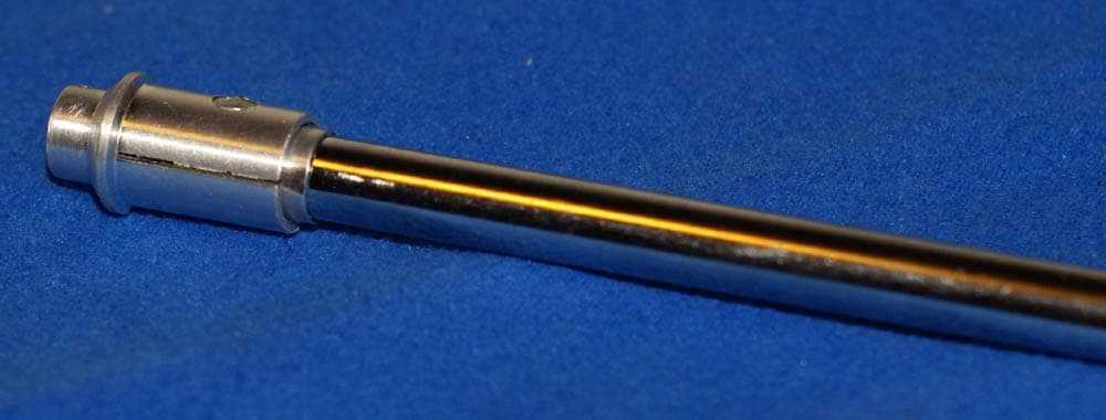

Ја sam sam Napisano Septembar 6, 2011 Share #31 Napisano Septembar 6, 2011 Хед шел је од неке АТ ручке: Link to comment Podeli na ovim sajtovima More sharing options...

revox Napisano Septembar 7, 2011 Share #33 Napisano Septembar 7, 2011 Stein, da te pitam jel ova cevka što si koristio ona što se ima kupit na metar za evrić-dva aluminiska šuplja sa malo debljim zidovima Zeleni nisu pisali pravila, vlasnici foruma, tj crveni su ih pisali... ebat ga kad sam daltonista Link to comment Podeli na ovim sajtovima More sharing options...

stein Napisano Septembar 7, 2011 Share #36 Napisano Septembar 7, 2011 Stein, da te pitam jel ova cevka što si koristio ona što se ima kupit na metar za evrić-dva aluminiska šuplja sa malo debljim zidovima Nije aluminijum, Magnezijum cevka i nema da se kupi za evrić-dva... Koristi se za bicikle (paktregere i zadnje viljuške)... Šteta što nemam komade dužine dovoljne za 12" no samo za 9" Link to comment Podeli na ovim sajtovima More sharing options...
