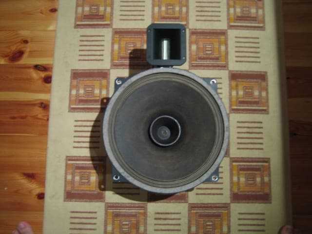

'el to ovo ???
Postavljena slika
au lep ovaj puzic gbonjic sa lowtherom :drink:
