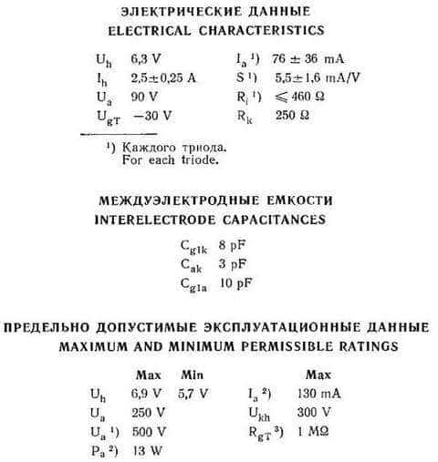

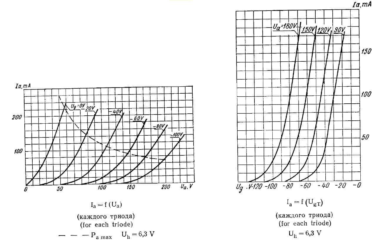

Zen Mod Napisano Maj 30, 2011 #6 Napisano Maj 30, 2011 svrati kod Franka i skini datasheetcropuj U/I k-ke i postuj ovde sa osnovnim parametrimaulinkuj / kopiraj pimere kako je t neko drugi uradio ( navedeni low mu preamp- obradjene su neke bitne stvari kod navedene cevi)dakle - zakuvaj temu .... nemoj samo da bacas kosku

Beli_Ninja Napisano Maj 31, 2011 Autor #9 Napisano Maj 31, 2011 Evo neke shemice mada mislim da 12ax7 ovde nije bas omiljena cev, ima puno razloga za to. Mada moze i nesto vako s tim sto mi se ne dopada 6n8s iz razloga sto je nemam (imam dve ali ne za ovaj projekat vec za nesto drugo). Mislim da bi ovde mogla i ecc82 da upadne u igru. Imam jos jednu varijantu, a to je vako nesto My link (Dečkovi, sa 6AS7,ili 6n13S, 6080 itd , ali nikako ne i 6n5p (one imaju puno manji podnosljivi napon - čitaj :petarda) najjednostavnije i ponajbolje Vam je napraviti: u driveru trebamo lampicu sa pojačanjem oko 40-50 (ja volim srpp sa 6n2p samo treba napajanje veće nego na izlaznim lampama (oko 280V) ako Vam se rade dva ispravljača) , u izlazu 170-180 V napajanje, trafo 550-600ohm (govorim o paralelno spojenim triodama - 1 lampa po kanalu) i katodni 2x paralelno 610 ohm/10W sa obveznim bypassom (Radna točka je na 120V-80mA - bias= -47V i tu se pogotovo ruskinje 6n13 najbolje snalaze)... Dobijete u paraleli oko 3-4W ,ali baš lijepega zvouka) Ovo je opis seme za HAD.
