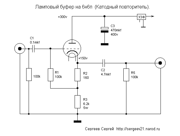

dunavko Napisano April 24, 2011 Share #13 Napisano April 24, 2011 evo i neka sema za bafer sa 6n6p moze i ona 6n30p,katodni sleditelj,bez trafoa, 6n6p.bmp Link to comment Podeli na ovim sajtovima More sharing options...

bata bane Napisano April 24, 2011 Autor Share #15 Napisano April 24, 2011 Hvala drugari, za 6n6p imam varijantu da nadjem i vec sledece nedelje mozda nabavim, ali reko pre nego ih uzmem , mislio sam, mozda neko ima viska 6n30p Mozda bih mogao da je nabavim iz Moskve povoljnije, ali to je na malo "dugu drsku" Sto se tice shema sve sam manje vise prelistao sto se tice datih cevki, a posto ih ubacujem u vec postojeci sklop nemam puno razmisljanja, jedino cu morati CCS za grejanje da napravim za 900mA Link to comment Podeli na ovim sajtovima More sharing options...
