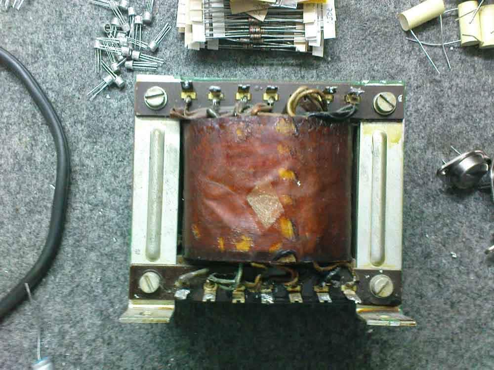

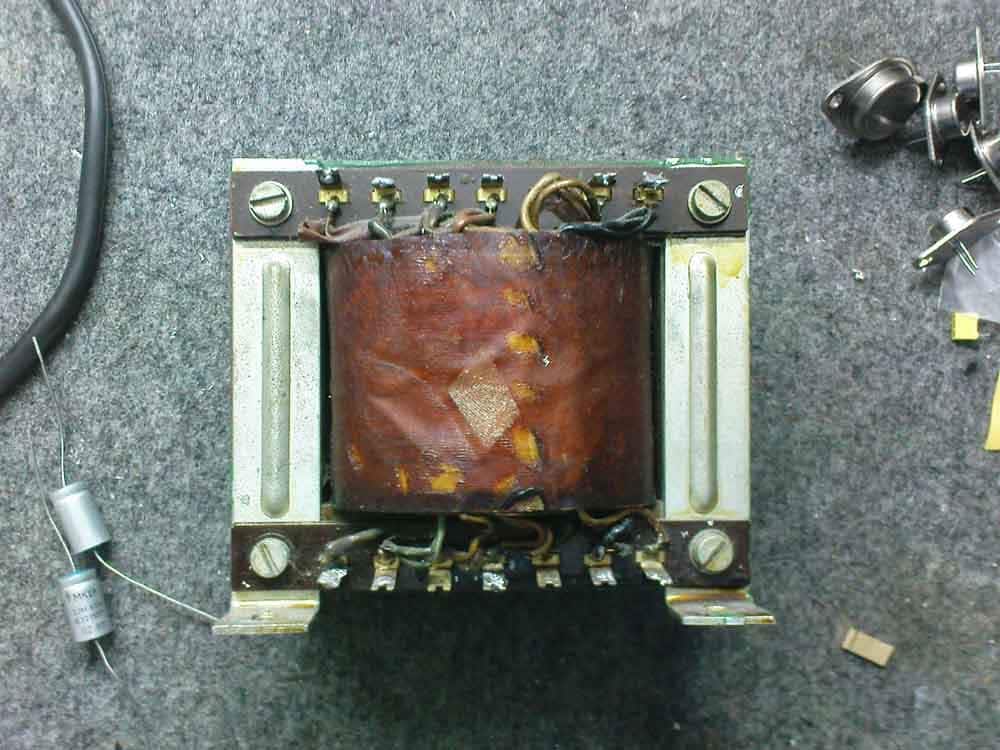

Evo sličica
vidim ima zanimljivih delica oko trafoa :thank_you2:ima li sanse da se secas kakav je zvuk bio sa tim trafoom , i kakav je tacno amp bio u pitanju ?ja imam jos uvek jedan tesla amp ( razglasni ) , cini mi se bas sa jednim parom EL34 ...... ali se ne secam kako je to radilo kad je bilo funkcionalno ....
