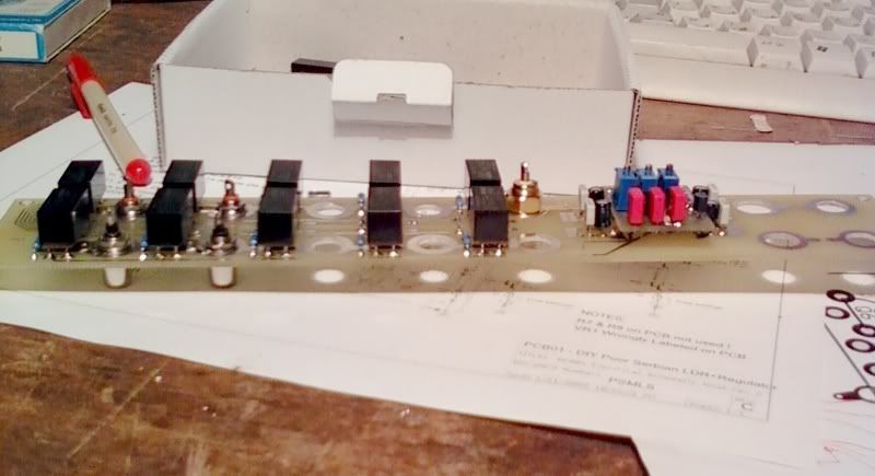

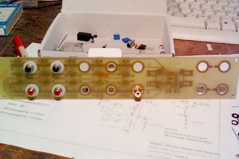

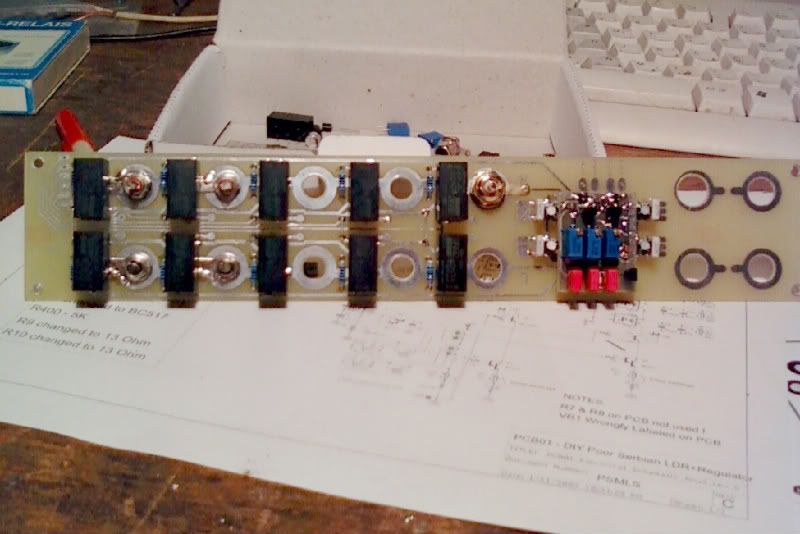

Ovih dana su i moje "sijaličke" proradile, još je sve u probnoj fazi na stolu, zadovoljan sam kako rade.
Ozbiljniji slušni testovi u bar dva sistema slede.
Ideja je bila da ovaj "potenciometar" bude univerzalan za bilo koju "pre" aplikaciju. Ovako zamišljen može raditi samostalno i pri tom su svi bitni vodovi maksimalno kratki a po potrebi se može dodati bilo koj bafer ili preamp a da sam Lihtspeed ne zauzima nimalo mesta u kutiji uređaja.
Evo kako to izgleda:
Postavljena slika
Postavljena slika
Postavljena slika
Postavljena slika

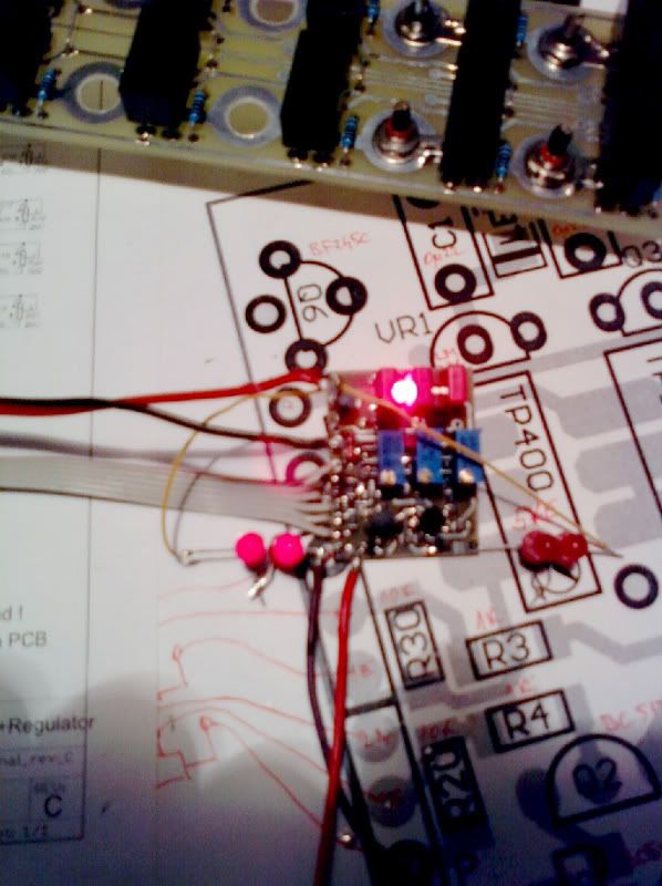

Napajanje LDR-a, tj. strujna regulacija je izvedena na "zakrpi" koja je urađena na dvostranoj pločici i bottom služi za termičku spregu.
Ostaje samo da se doda regulator za 15V odnosno za 12V (ili da se manjaju otpornici u rednom kolu) ako se ne radi u balansiranoj tehnici kao u ovom slučaju.
Evo i pločica u pdf-u
