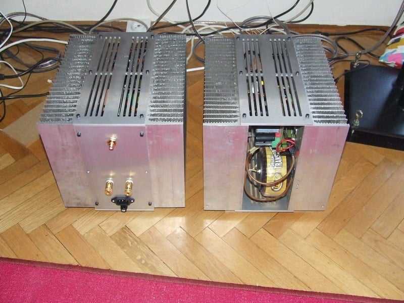

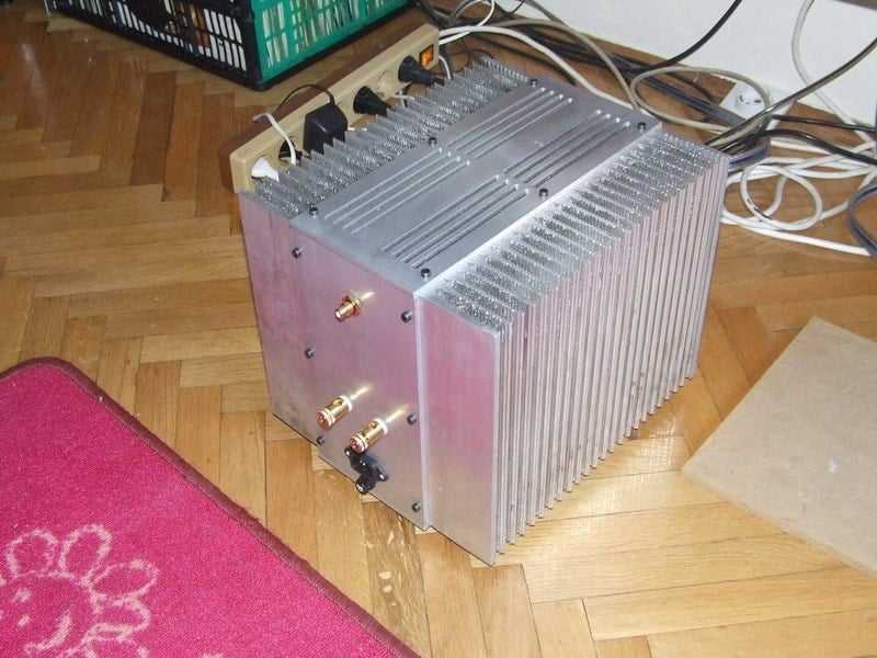

Zen Mod Napisano Septembar 12, 2009 #23 Napisano Septembar 12, 2009 forget to mention that all work was done with highest production standards and supervison of quality managment
bata bane Napisano Septembar 12, 2009 Autor #24 Napisano Septembar 12, 2009 somehow it reminds me on a gadget with a digital display that goes BOOOM...with a cloud mushrom at the end of the movie
Sync Napisano Septembar 12, 2009 #29 Napisano Septembar 12, 2009 Pfff rece mi jedna baraba da to ne svira nikako...
Beli Napisano Septembar 12, 2009 #30 Napisano Septembar 12, 2009 ...pa kazem ti ja, germanijum ima dusu...... jeste i ja to kažem; pa Mozart, Beethoven, Wagner, Bach, Hendel, Brahms, Orf, Schuman, Schubert, Strauss, Mendelson ... svi su oni germani(jumi)... ...a sad kad krenu da me pljujuA što? ... pa ja sam geman(ijum) i niko me ne pljuje, pa što bi onda tebe koji ih samo fališ ? A sad malo ozbiljno ... batabane, svaka vi čas' na pojačalcetu ... kad vidim ovakve spravice , sve mi se više sviđa ideja(ne mogu sad da se setim kuj je to predložio) da pokušamo da organizujemo nekakve susrete gde bi se mogli predstaviti i poslušati nasih ruku ... dela .
bata bane Napisano Septembar 12, 2009 Autor #31 Napisano Septembar 12, 2009 Pfff rece mi jedna baraba da to ne svira nikako...potpuno je u pravu, ali moras biti uporan...odlemis ovo, zalemis ono,pa opet odlemis ono , zalemis ono i kad mislis da je to to, e onda opet i tako jedno sto do stopedest puta i onda ti se uvo navikne i uopste ti ne smeta sto ne svira dobro ... jeste i ja to kažem; pa Mozart, Beethoven, Wagner, Bach, Hendel, Brahms, Orf, Schuman, Schubert, Strauss, Mendelson ... svi su oni germani(jumi)... A što? ... pa ja sam geman(ijum) i niko me ne pljuje, pa što bi onda tebe koji ih samo fališ ? A sad malo ozbiljno ... batabane, svaka vi čas' na pojačalcetu ... kad vidim ovakve spravice , sve mi se više sviđa ideja(ne mogu sad da se setim kuj je to predložio) da pokušamo da organizujemo nekakve susrete gde bi se mogli predstaviti i poslušati nasih ruku ... dela .kod mene ste uvek dobrodosli, ne postoji ni jedno opravdanje da se ne popije nesto dobro a usput ako ima vremena i da se poslusa nesto i da se pohvali ko ima bolje i vece
Ја sam sam Napisano Septembar 12, 2009 #32 Napisano Septembar 12, 2009 Ајде док су рекламе тренинга за сутрашњу трку у Монци!Е па лако је теби Бата Бане, кад имаш онаквог помоћника . и за помоћника! Ух прођоше рекламе, одох.стоН_Колд

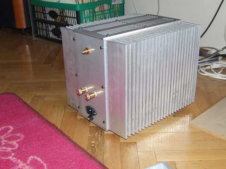

Sync Napisano Septembar 12, 2009 #33 Napisano Septembar 12, 2009 Pa da... il mu dash alkohola. Inace odlicni hladnjaci...kontam da si dosao do njih preko "barabe"...

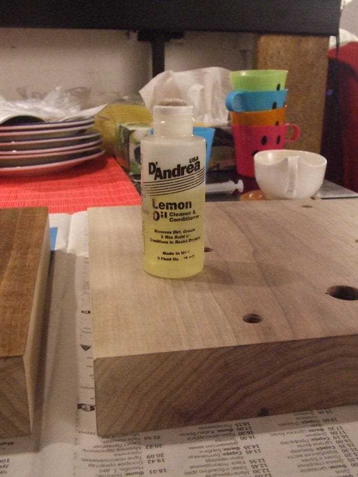

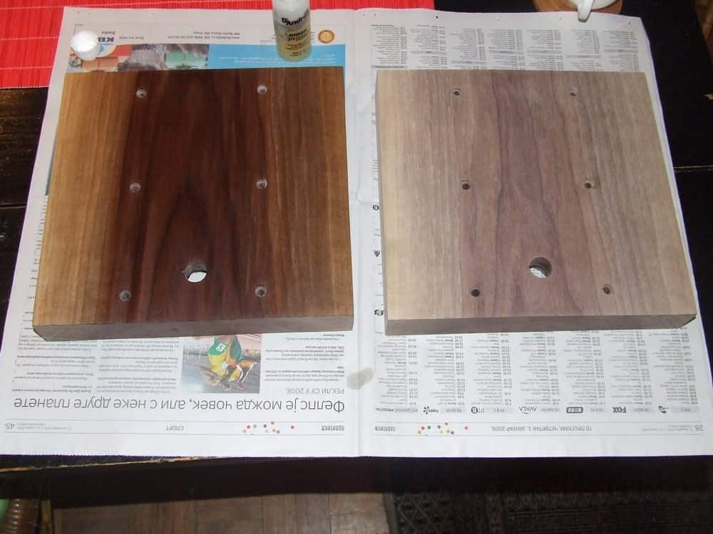

bata bane Napisano Septembar 12, 2009 Autor #34 Napisano Septembar 12, 2009 ...and the story goes on, chapter IV "the front side" night after night, usualy sleepless what to do...you now how important front side is for overall looks...it gives a final character to your creation... ...at first it was Al, pure and masiv at least 10mm panel with minimalsitic on/off touch buton(with red LED, oh it is a must),handels GPS,SMS, touch control, mind reader and all in mat black coulor...but somewhere in my mind I was allready tired and wanted to finish a soon as posible, this would reguire a lot of work and money...in one pain in the ... ...lackaly, my neibourgh(hope spells this way)had exelent wood panel, dry as a black powder...and also very skilled with tools...not to mention that it was all for free...so as I am a representativ of Serbian nationality I went for that solution...somehow it looked the best at that moment... so the blocks wer cut, grinded with sand paper, holes driled for butons(with red LED, must be) and after treatin with a top secret lubricant it loked like this...
bata bane Napisano Septembar 12, 2009 Autor #35 Napisano Septembar 12, 2009 ...for elderly people who read this thred, the close up plan of the secret lubricant used to emphasise wood structure in front panel
bata bane Napisano Septembar 12, 2009 Autor #36 Napisano Septembar 12, 2009 Pa da... il mu dash alkohola. Inace odlicni hladnjaci...kontam da si dosao do njih preko "barabe"......ako je to taj, onda bi trebalo da stoji prefiks THE baraba, jer sve ostalo je uvreda za njega ...nas mnogovoljeni "M"
Sync Napisano Septembar 12, 2009 #37 Napisano Septembar 12, 2009 Da taj...jedan jedini. Jako lep rad...volim gledati drvo uz aluminijum.

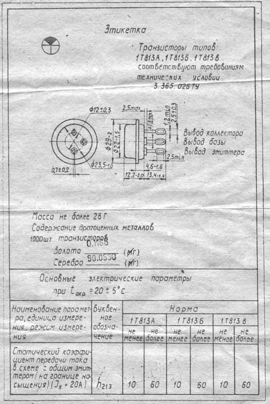

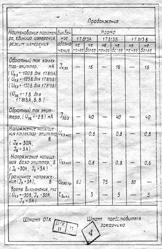

Magura Napisano Septembar 12, 2009 #38 Napisano Septembar 12, 2009 Nice work Beta I sure would like to hear what a germanium based amp sounds like? I often kick my own butt, for not taking a bunch of Russian GE transistors, that were offered to me for free a few years back.A small detail, just in case you should decide to tell your story on an international forum sometime:Regarding screwing holes. Well, most of us do that on regular basis, and if done right, it can be quite satisfying....But it has nothing to do with THREADING holes, at least not how Mrs. Magura and I usually do it Magura
Daudio Napisano Septembar 12, 2009 #39 Napisano Septembar 12, 2009 i ovako ?НИКАКО где сте били коју годину раније?имало се тога на кило,али ко сваки србин слуша шта му други сугеришу па бацио :blush:Мислио сам на руса
Ја sam sam Napisano Septembar 12, 2009 #40 Napisano Septembar 12, 2009 Имало се тога на кило,али ко сваки србин слуша шта му други сугеришу па бацио. Мислио сам на руса Има Зен брдо тих транзистора, мењао за ону његову ракију .стоН_Колд

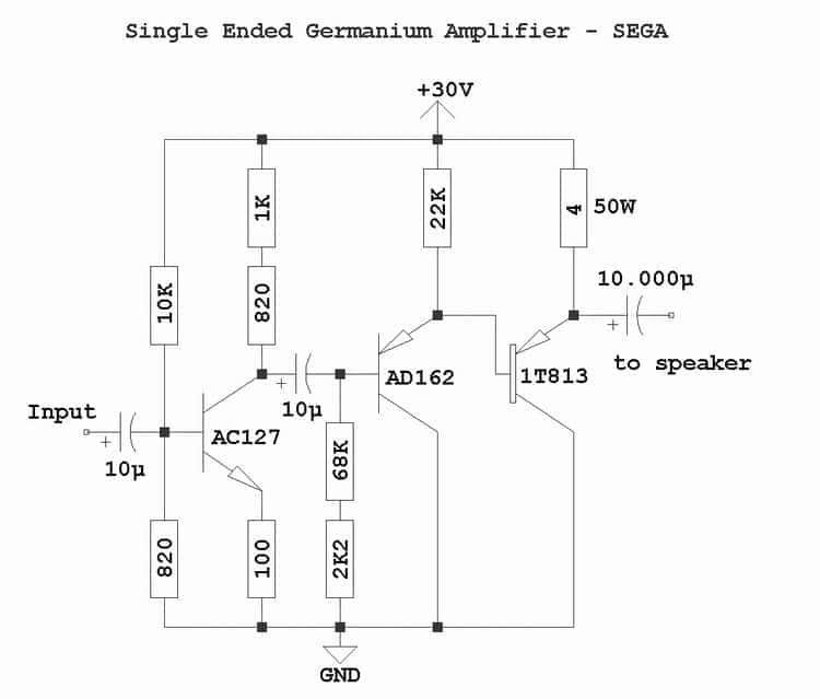

bata bane Napisano Septembar 12, 2009 Autor #42 Napisano Septembar 12, 2009 da ne bude zabune....objavljena shema je od stare verzije SEGA, cim otvorim pojacalo i isprepisujem sve objavljujem omaaa!promene se uglavnom ticu 1) ulaznog dela sa AC128 koji je zamenjen sa AC141K2) povecana je vrednost otpornika
Impuls Napisano Septembar 12, 2009 #43 Napisano Septembar 12, 2009 Ta sema koju je Zen postovao nece raditi. napon na izlazu bez signala je 0,4V a kroz otpornik maksimalna struja.
Zen Mod Napisano Septembar 12, 2009 #44 Napisano Septembar 12, 2009 Ta sema koju je Zen postovao nece raditi. napon na izlazu bez signala je 0,4V a kroz otpornik maksimalna struja.idi begaj - verovatno je samo greska u emiterskom otporu AD162 , kao i polarizaciji baze istoga max struja i treba da bude (30V/2)/4E
