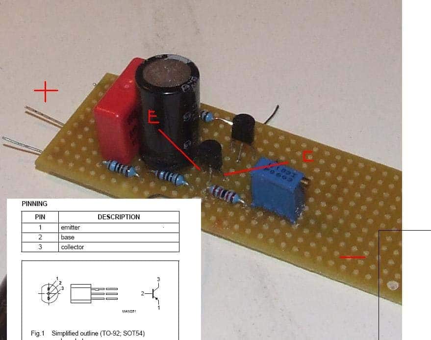

Condovi su izvadjeni :clap: Tranzistor je bc556 ,a ispod oznake pise BK634Jedno dest puta sam proverio strane na tranzistoru, ali mogu jedan da okrenem pa da probam...nisu skupi :clap: Aj citamo se kasnije :clap:
NEVEROVATNO :clap: Na ovim tranzistorima su potpuno okrenuti izlazi umesto emitora je kolektor, potpuno se razlikuje od shema koju je Zen postovao i ona koju sam nasao na netu. :clap: Sad kad sam merio emiter 31V i 30.2V, a kolektor 9.7V i 16.4(max-min) :clap:

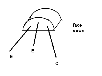

ili si ti pobenavio pa nisi skontao raspored ili si retke srece da naletis na ko zna sta - na sta je nastampano BC556eve ti krupnejse , mozda malo jasnijelice dole , nozice do tebe s leva na desno E , B , C
tvoja greska ;
i onaj prvi prikaz case-a sto sampostovao , i ovaj moj crtezic i ovaj tvoj post od malopre - sve je to sa pogledom od strane nozica
, dok si ti evidentno gledao tranzistor od gore .
no - bice od tebe DIY-er ..... kad spalis jos jedno 200 tranzistora , 400 dioda , 1000 otpora .....
