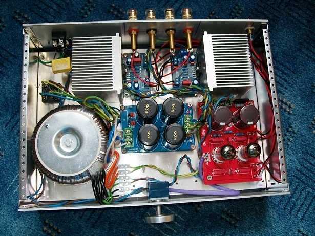

MARSAUDIO Napisano Mart 10, 2011 Share #1 Napisano Mart 10, 2011 Napravio sam si hibrid od kineskih delova. Ugradio sam preamp sa 6N3P i amp od LM3886. Potenciometar je od ALPSa. Terminali od Jantzen Audio (JA), kablovi od preampa do konačne su JA TE - cu sp AWG 16 silver. Lampe su ruske NOS 6N3P. One kineske su jedno sr... Kutija je neka obična. Ukupni trošak: oko 200€. Igra dobro (za ovaj trošak odlično). U planu imam, da promjenim kodenzatore kod preampa sa K40 PIO. Link to comment Podeli na ovim sajtovima More sharing options...

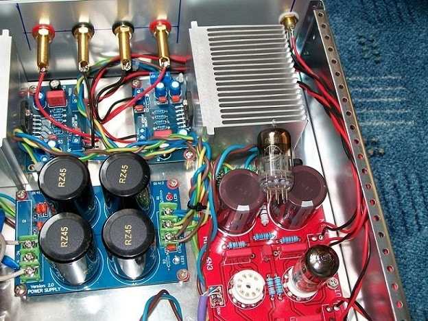

MARSAUDIO Napisano Mart 10, 2011 Autor Share #2 Napisano Mart 10, 2011 Još slika preampa Link to comment Podeli na ovim sajtovima More sharing options...
stein Napisano Mart 10, 2011 Share #3 Napisano Mart 10, 2011 Shema? Link to comment Podeli na ovim sajtovima More sharing options...
sir Oliver Napisano Mart 10, 2011 Share #4 Napisano Mart 10, 2011 Jel ovo neki KIT? Link to comment Podeli na ovim sajtovima More sharing options...
bata bane Napisano Mart 11, 2011 Share #5 Napisano Mart 11, 2011 Super izgleda, kao fabicko Link to comment Podeli na ovim sajtovima More sharing options...

MARSAUDIO Napisano Mart 11, 2011 Autor Share #14 Napisano Mart 11, 2011 Shema? Sheme od predpojačala nemam - kinezi prodajaju ovo kao tube buffer i kao pojačalo za slušalice. Nisam pravio reverse inženiring.Sa rusko 6N3P igra dobro.U vezi ECC85 i 6N3P - pinout nije isti!!!6N3P: http://www.duncanamps.com/tdsl/show.php?des=2C51L Link to comment Podeli na ovim sajtovima More sharing options...

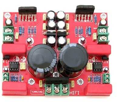

MARSAUDIO Napisano Mart 11, 2011 Autor Share #15 Napisano Mart 11, 2011 Jel ovo neki KIT?To je KIT kojeg sam napravio sam. Od kineza sam nabavo KIT LM3886 i 6N3 preamp. Trafo sam naručio u SLO kod jedne firme koja se bavi sa transformatorima. Izlazi su: 2 x 23V, 1x 150V i 1x 6,3v - 300W. Platio sam 38€. Za kutiju sam platio oko 30€. Imam kod sebe jedan komplet bez kutije i transformatora - ako ima interesenta. Imam puno i ovakih kitova: Link to comment Podeli na ovim sajtovima More sharing options...
