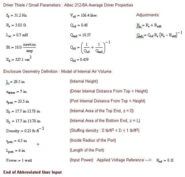

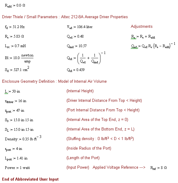

eve quikieprovera - ispade da su i oni radili recommended enclosure sa istim progg
Сад нисам само незналица него и збуњен - јел' ово bass reflex кутија? Ако јесте, где оде sealed box опција?
nista sealed - ne bi imao nista ispod 100Hz
recommended kutija je vented

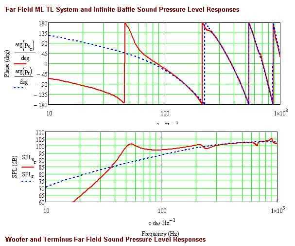

elem - evo ti ML TL
neka te ne zavara sto izgleda kao bas reflex :sarcastic_hand:
nista sealed - ne bi imao nista ispod 100Hzrecommended kutija je vented

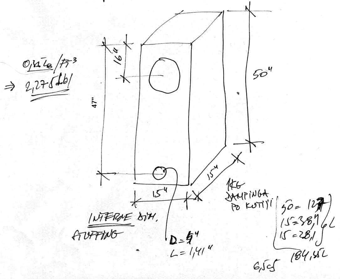

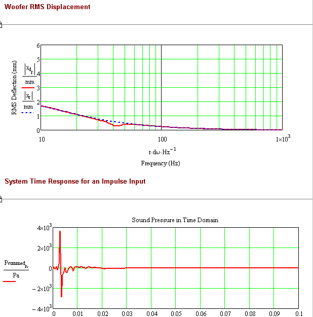

pa - uporedi odzive ...... impulse i sve ostaloBR nema sta da trazi pored TL , ako je moguce uraditipoenta je u tome sto bi morao i malecku kutejicu staviti na stalke - da dobijes visoki u osionda ti footprint izadje istiako bi isao na 110-120L - moras imati dimenzije 12" x 9" ( sirina-dubina) minimalnosam izracunaj kolika visina kutije dodje.......... sprdacina
Ако:1. Ставим порт према доле, па се ефективно не види;2. Израдим кутију димензија 500мм х 400мм х 800мм са интерним димензијама 450мм х 350мм х 750мм и волуменом од 118 литра;3. Подигнем кутију на шупље сталаке од 400мм [као они на RA Box-у];Јел' би то онда "шљакало"?
veruj mi da ne zelis da vidis taj grafprobao

ajd videcu sta mogu da uradim - po pitanju te tvoje zamisli o dimenzijamaposlao sam ppost na QW Group u vezi nekih detaljamislim da se ipak moze nesto izvuci - ali nece biti kao ova predlozenasam ces izabrati po pitanju kompromisa sta ti je ciniti
