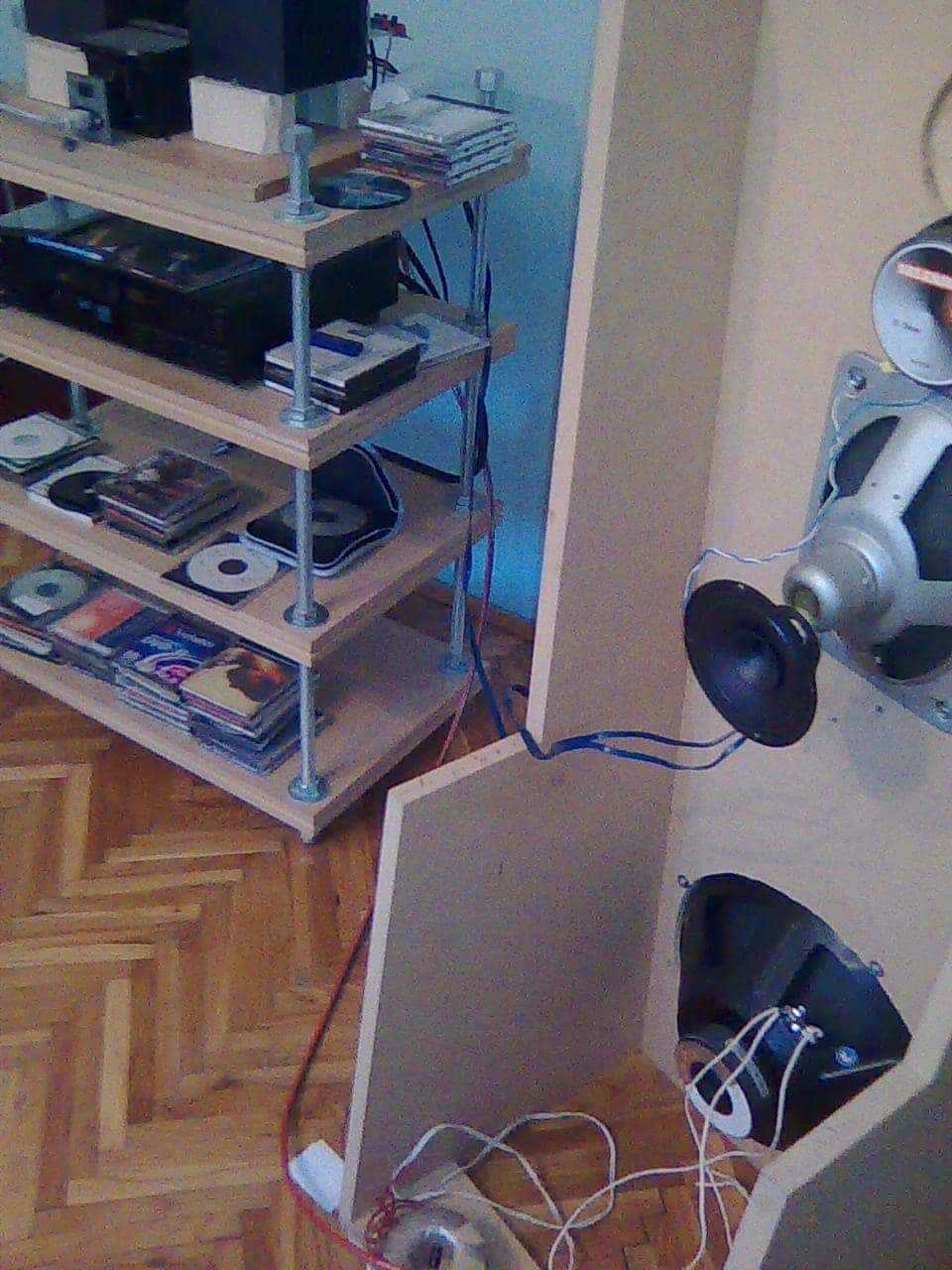

Slaba rezolucija vida i sve okrenuto kontra... :sarcastic_hand:
DA ! hahahahahNego, aj kao sad da malo opravdam to sto sam uradio...Metio sam samo shpulnu na alfu a monacore FR. To sto su alfe okrenute kontra dodatno ubija frekvencije iznad 500 Hz. Bas je bolji nego sa pioneerom i T-networkom. Evo posle par numera se naviko. (Za dobru svinju nema loshih pomija :to_become_senile: )
Aaaaaa londraš naokolo :rofl: ... čak vidim da je BrassEar u OB sa 2 Alfe i 12" vaweguidom(Selenium D220Ti-8) izbacio Behringer skretnicu i ganja Alfe kao FR :to_become_senile:, a na Selenium je stavio samo mali kond ... i reče samo WOW! kad je čuo kako to svira :sarcastic_hand:
Kakvi su tvoji utisci, osim što je bas bolji ?
Slusas gde oces, samo moras se ledjima okrenuti od zvučnika ! :to_become_senile: Weiss, ja sam ranije ako se secas, kad sam prodao alfe 6" jedno vreme slusao alfe FR i selenium tweet. To je iznenadjujuće dobro sviralo, ali pikcina na alfi je bila previse iritantna. E sad, verovatno ima razlike od alfe do alfe 15" zato sto su one koje sam ja posle narucio daleko bolje svirale taj spektar od 1000Hz. Imala je jedna crnu nalepnicu dok je druga bila srebrna i cini mi se da su te sa crnom bolje svirale(moguce da je bilo malo tripovanja). Kod njih je taj drececi pik bio mnogo tisi !Alfa 15A je zaista zvucnik pun iznenadjenja...Sto se tice poredjenja monacora i iskri+selenium, mikrodinamika i "utapanje" zvucnika u muziku je bolje kod monacora i zvuči nekako laid-back dok je globalna prezentacija zvuka mnogo bombastičnija-napadnija kod iskri. Više ima očiglednijih detalja koji skaču na tebe, prirodniji zvuk instrumenta, pogotovo bubnjeva i dobosa. Oba imaju svoje prednosti ali su previse različite prirode zvuka da bi se tako lako preorjentisao sa jednog na drugi. Da ne pominjem pitanje osetljivosti. Jedna jako bitna stvar je samo pozicioniranje zvučnika odnosno veličina baffle-a koji treba da vidi srednjetonac-visoki. Ona bi trebala da je sto manja, sto je u ovom slučaju maximalno ostvareno , jedino čini mi se da smeta previse bliza ploča iza zvučnika i krilca sa strane. Možda kad bi i njih skinuo dobio bi malo na širini ali bi izgubio na bass-u...Bas je prvenstveno bolji zbog Babela-nije dubok kao sa T-bassom i pioneerom ali je čistiji, brži, nekako prirodniji-valjda samo sto ima jedna spulna ispred njega od 6.3mH ima dosta veze. AJDE bre pravi te tvoje Baffele pa da cujemo tvoje komentare o tom zvuku ! Dosta mi je bre da budem usamljeni jahač ovde kad je OB u pitanju !EDITsad videh da sam okacio komentar u bash toj temi :sarcastic_hand:

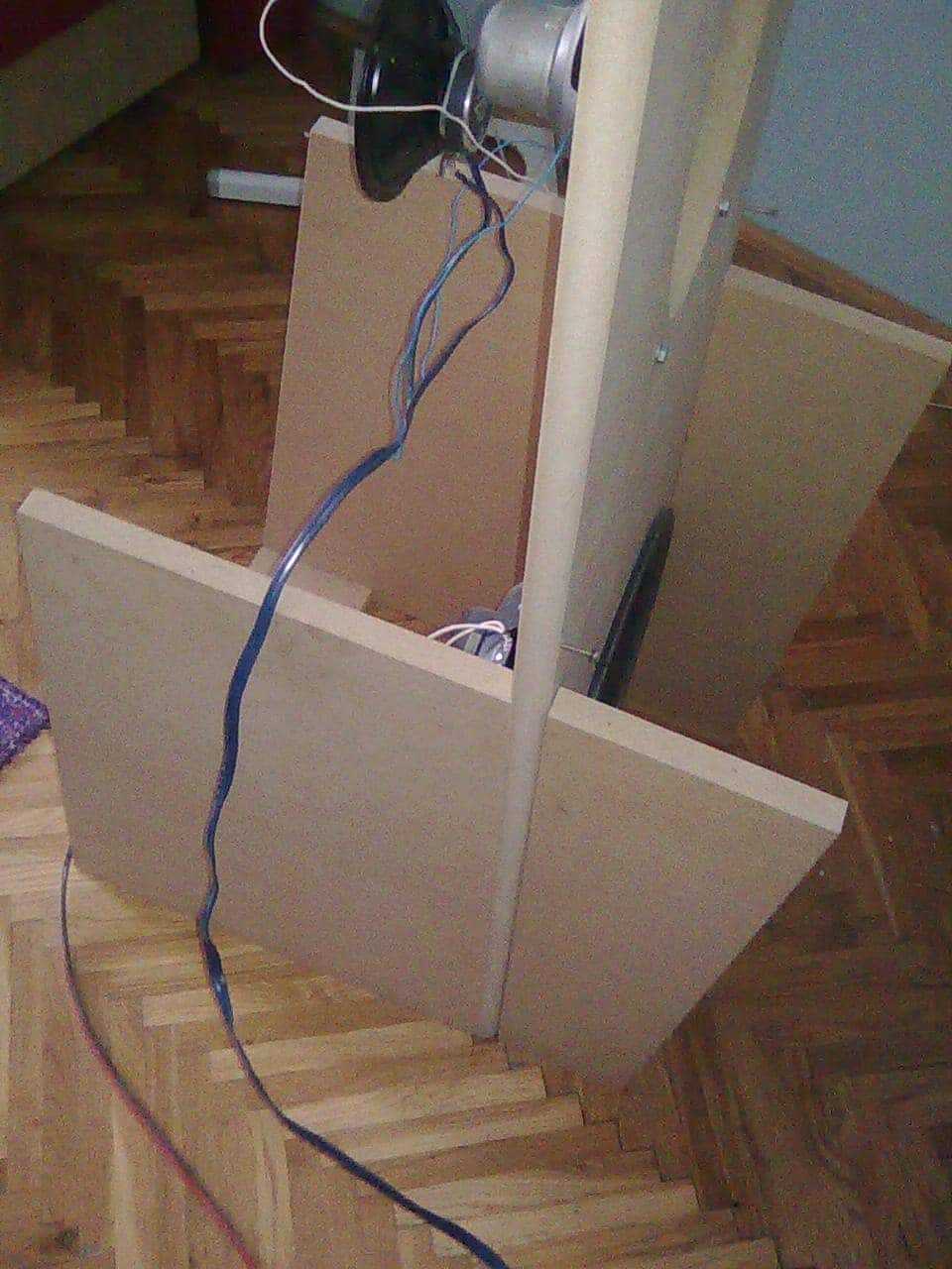

Inace, skinuo sam ona krilca sa strane i sad ima manje zvonjave u vokalima. Bilo mi bez veze da mi stoje sa strane pa sam resio da probam da ih iskoristim za neki kvazi H baffle. Promene ima, bass je malo dublji, malko sporiji i musaviji ali jos uvek dobar !
