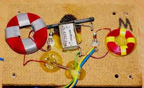

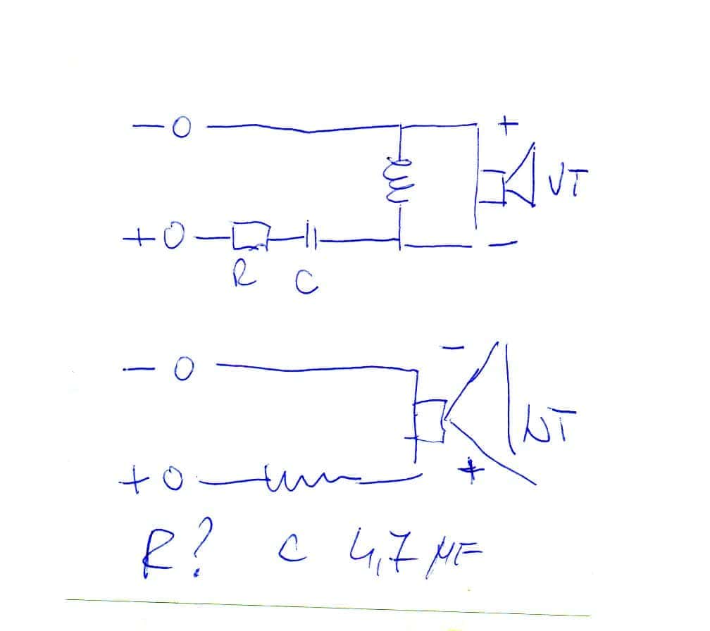

revox Napisano Decembar 23, 2010 Autor Share #27 Napisano Decembar 23, 2010 Daklem basovi rade definitivno predstavlja li problem ugraditi visoki od 4ohma sa basom od 8oma stim da se prilagodi skretnica koja ima rez na 3000 hztrenutno je 12 db na visokom6 db na basuna originalnoj skretici da bi zadržao taj rez ide duplo veći kond na visokomšpulana bi ostala ista otpor koji se ne da pročitat bi se mogao mijenjati dok se ne prilagodi efikasnost visokogima ovaj link za proračun čini mi se da je okhttp://fininamotaji.in.rs/PRORACUN.html Link to comment Podeli na ovim sajtovima More sharing options...

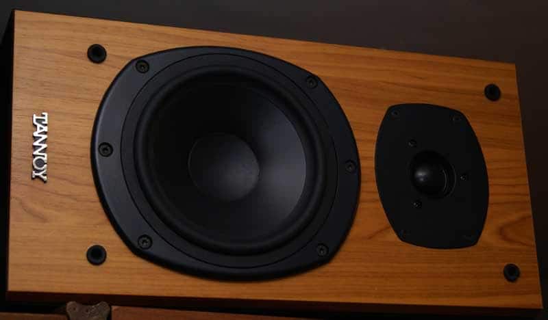

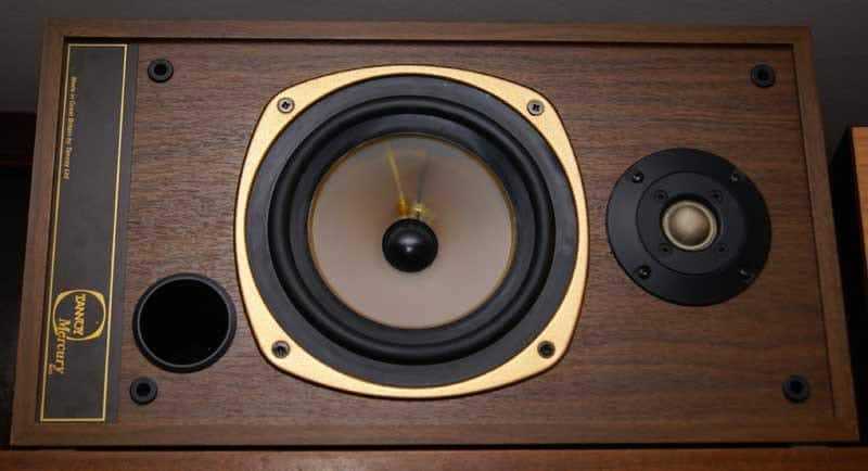

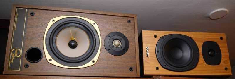

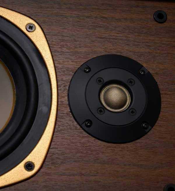

revox Napisano Decembar 29, 2010 Autor Share #28 Napisano Decembar 29, 2010 Dakle kao što rekoh u temi novopridošle skalamerijehttp://www.diyaudio.rs/topic/60-novopridosle-skalamerije/page__view__findpost__p__61386Tweeter AUDAX AW025M3 nabavljen a danas i stigao u Podgoricu.Zahvaljujem kolegi Chakey koji ga je donio iz BG.Naravno da radi toga nije dolazio već mu je bilo na usput.Tvučnici ugrađeni u kutije.Neviđena okolnost je da se pogodilo da je obim zvučnika isti kao prethodnog fi 100mm, naravno omaža je ista jedino što je audax malko glasniji.Moraće se malko prigušiti. No to ima kad.Jedna stvar je definitivna a to je da je tannoy M20 veliki zvučnik.Naime kao je u međuvremenu prihodio još jedan par Tannoy-a M2http://www.diyaudio.rs/topic/60-novopridosle-skalamerije/page__view__findpost__p__61772stavljeni su na uporedni test.Prvi utisak je nebo & zemlja M20 ali bukvalno razbija M2 u svemu ali baš u svemu.to ću se ako koga zanima potrudit da napišem /mada je o percepciji zvuka debilno pisati/ ali definitivno preporuka svima kojima se ukaže prilika da mogu kupiti M20 ili M20gold ili M20S obavezno ga kupiti.Vidim po oglasima i da nisu skupi od 150-200eMogu mislit kako rade jači modeli Link to comment Podeli na ovim sajtovima More sharing options...
stein Napisano Decembar 29, 2010 Share #29 Napisano Decembar 29, 2010 ...Mogu mislit kako rade jači modeliTeško to možeš zamisliti... Tannoy kao firma nije postao poznat zbog zvučnika kao što su modeli M serije... Pre zbog nekih drugih stvari...Malo istorijata u kratkim crtama: http://www.hi-fiworld.co.uk/hfw/oldeworldehtml/tannoyspeakers.htmli malo podrobnije: http://44bx.com/tannoy/a krug ljubitelja je veoma velik...Ovaj je nekada bio moj... Link to comment Podeli na ovim sajtovima More sharing options...

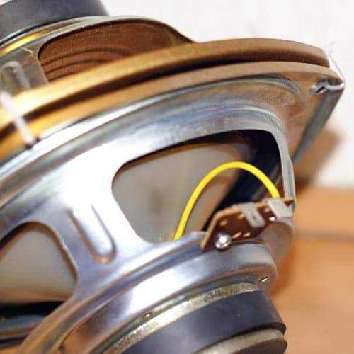

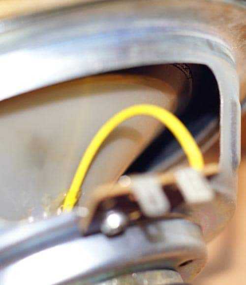

revox Napisano Januar 2, 2011 Autor Share #32 Napisano Januar 2, 2011 Slijedi nastavak priče,Iz dosade otvorim visoki tannoy koji je kao izgorio.Pogledam špullnu - nije izgorela, Prelaz žica sa špulne na šasiju nije u prekidu, Žica sa šasije na stopu na minusu u prekiduProdužim je sa licnom, zatopim lemilicom u plastiku i radiZnači definitivno ovo je bar deseti visoki koji ne radi radi prekida žice sa stope koja ide na špulnu a sve radi toga što se buksne toliko teško stavljau i skidaju da se plastika po malo krivi a fabrika žicu lemi knap na stopu tako da pomjeranje od 1-2 mm platike prilikom skodanja buksne sa stope kida žicu.Eto takooSad još da praznicima posjetim servisera koji je ostvio drugi visokotonac kod sebe kao da ga naprvi i ako ga nađem možda i njega sredim.Znači oprez kad se skida buksna sa stope naročito na visokotoncima. Link to comment Podeli na ovim sajtovima More sharing options...

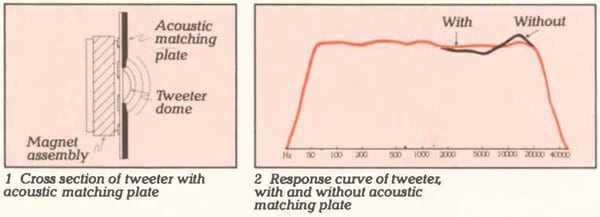

revox Napisano Januar 10, 2011 Autor Share #33 Napisano Januar 10, 2011 Kao što ovde napisahhttp://www.diyaudio.rs/topic/2938-tannoy-mercury-m20/page__view__findpost__p__61838visokotonac AUDAX AW025M3 malo preglasan u tannoy-ima.Mislio sam da to sredim sa zamjenom otpornika u skretnici, no nešto mi se nije dalo radit oko toga.I tako dok vrtim po netu nađem prospekt Tannoy Mercury M20goldNa tom zvučniku "majstori" stavili damping materijal na visokotonacpo nima smanjuje nivo visokih i ravna frekfentni opsegKako dokon pop i goveda krsti reko ajd to da probam - ne košta ništa.Za materijal za damping izaberem podlogu za miša - tringo novuŠubler i šestar u ruke premjerim visoki i ispade da treba napravit krug fi 66mm spolja i unutra 38 mmAjde izrežem to sklperom pa fino šmirglom obradim obje strane.Da ne bi ostalo hrapavo i neravno plamenom upaljača ovlaš pređem preko obrađenog i to sve dobije konačan izgled.Dvostuko ljeplivom trakom zaljepim to na visoki.Definitivno ima efekta. Visoki i srednji dosta prigušeniji, taman kao mi odgovara.To na manjim jačinama, šutra probam na jače ne mogu sad svi ukućani domaToliko lud nisam da mi se priviđa pa skinem pa stavim i tako par puta To je to - radiKo hoće može da proba baš me zanima mišljenjeŠteta što kolega Kuja nije bliže pa da se to izmjeri, mada može i on to probat na AR-u da potvrdi ima li efektia i koliko Link to comment Podeli na ovim sajtovima More sharing options...

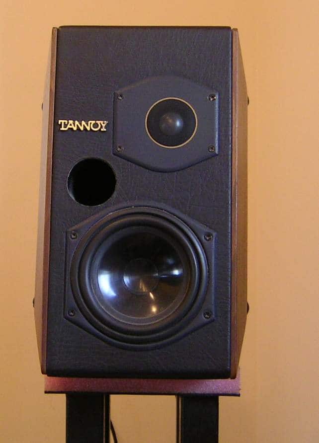

stein Napisano Januar 10, 2011 Share #35 Napisano Januar 10, 2011 Pomaže i veštačka koža na prednju ploču kutije, kada se radi nova ili prerada komplet kutije. Efekat nije isti, ali su refleksije daleko manje i disciplinuje visokotonac u blagoj meri. Link to comment Podeli na ovim sajtovima More sharing options...

revox Napisano Januar 10, 2011 Autor Share #42 Napisano Januar 10, 2011 Pomaže i veštačka koža na prednju ploču kutije, kada se radi nova ili prerada komplet kutije. Efekat nije isti, ali su refleksije daleko manje i disciplinuje visokotonac u blagoj meri.Ovo bih mogao probat na M2 pošto i onako imaju onu chery kilavu boju a i prednja ploča je izbačena u odnosu na kutiju to jest ima i neki falc od 3-4 mm u odnosu na kutiju pa se tu fino može uvuć ta koža da se ne vidi Ako to krenem radit odna bih sa glodalicom ubio sve ivice na prednjoj ploči i lijepo ih zaoblio pa onda vještačka kožaMože to ispast da valja Link to comment Podeli na ovim sajtovima More sharing options...
stein Napisano Januar 10, 2011 Share #43 Napisano Januar 10, 2011 Može to ispast da valjaMa jok, Sonus Faber to radi jer nemaju dosta drva i za prednje ploče... Link to comment Podeli na ovim sajtovima More sharing options...
revox Napisano Januar 10, 2011 Autor Share #44 Napisano Januar 10, 2011 Ma jok, Sonus Faber to radi jer nemaju dosta drva i za prednje ploče... Nisam tako mislio, nego žabari imaju vrhunske materijale pa im je lako Treba nać vještačku kožu da valja da ne useljačim kutiju, mada iskerno i ovako je bljak u ovoj boji Link to comment Podeli na ovim sajtovima More sharing options...
