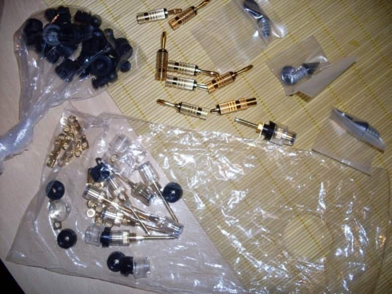

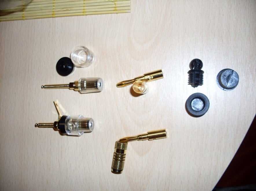

vodjang Napisano Decembar 29, 2010 Autor Share #18 Napisano Decembar 29, 2010 Stigli konektori, nogice i nosači grilova Link to comment Podeli na ovim sajtovima More sharing options...
vodjang Napisano Decembar 29, 2010 Autor Share #19 Napisano Decembar 29, 2010 I još Link to comment Podeli na ovim sajtovima More sharing options...

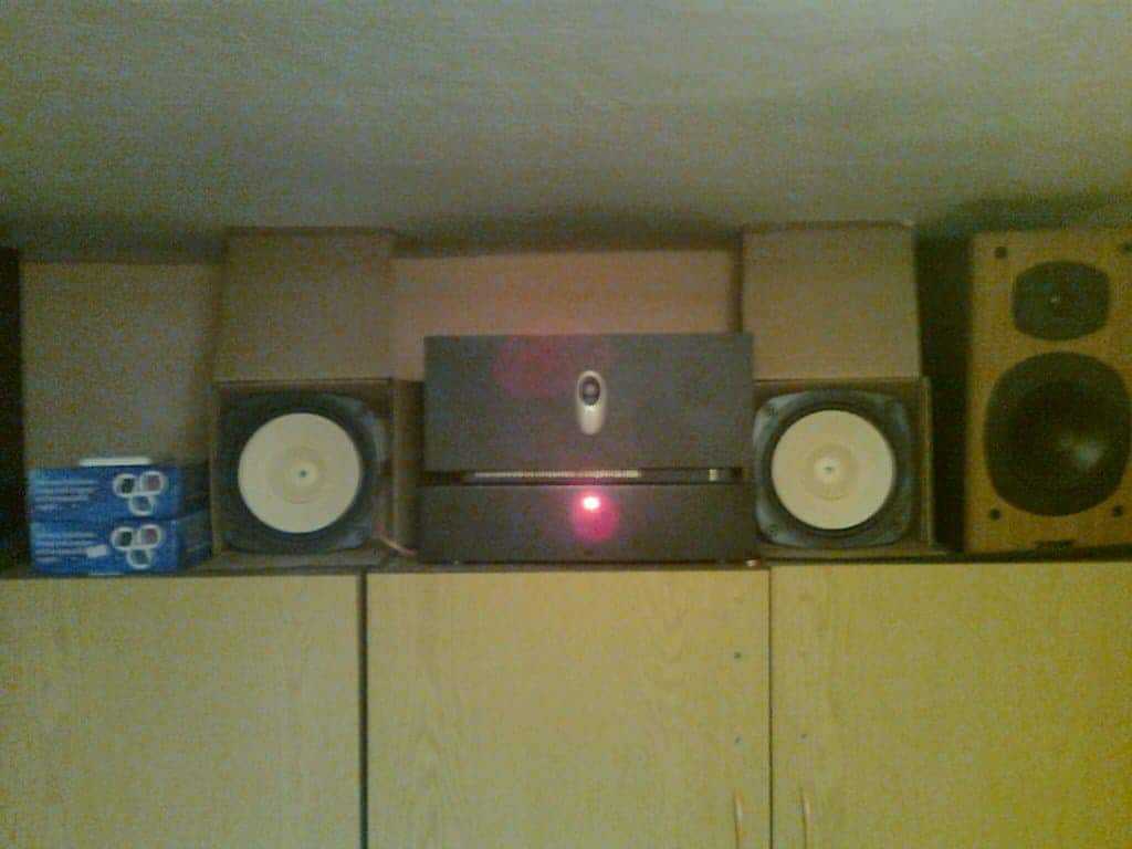

vodjang Napisano Januar 16, 2011 Autor Share #20 Napisano Januar 16, 2011 Napokon stigoše Ali samo 206En.... Ništa od SuperTwiter-a....Naravno nestrpljivo spojeni ( na HIRAGA LeMonstre ) da čujem sa čime imam posla "Lee Ritenour - John Scofield & Lee Ritenour , Lay It Down" Zanimljivo zvuči"Melody Gardot - Some Lessons" Mozak probija u pojedinim frekvecijama.... ali trebam se strpiti da se zvučnici usviraju....."Simply Red - Night Nurse" Sasvim OK... A zvuk se popravlja iz sekunde u sekund Link to comment Podeli na ovim sajtovima More sharing options...
Zflazar Napisano Januar 16, 2011 Share #21 Napisano Januar 16, 2011 Napokon stigoše Ali samo 206En.... Ništa od SuperTwiter-a....Naravno nestrpljivo spojeni ( na HIRAGA LeMonstre ) da čujem sa čime imam posla "Lee Ritenour - John Scofield & Lee Ritenour , Lay It Down" Zanimljivo zvuči"Melody Gardot - Some Lessons" Mozak probija u pojedinim frekvecijama.... ali trebam se strpiti da se zvučnici usviraju....."Simply Red - Night Nurse" Sasvim OK... A zvuk se popravlja iz sekunde u sekund -dobro što su stigli!nećeš čuti sa čime imaš posla iz barem dva razloga:-nisu usvirani (sačekaj 200 sati usviravanja)-nisu u adekvatnoj kutiji Link to comment Podeli na ovim sajtovima More sharing options...
vodjang Napisano Januar 16, 2011 Autor Share #22 Napisano Januar 16, 2011 -dobro što su stigli!nećeš čuti sa čime imaš posla iz barem dva razloga:-nisu usvirani (sačekaj 200 sati usviravanja)-nisu u adekvatnoj kutijiNaravno... Mislim da im treba i više od 200 sati.. ali iz sekunda u sekund zvuk je sve bolji.. Kutiju ću tek da pravim ( sad sam ih samo "ugurao" u kutije u kojima su došli )... Čekao sam da vidim hoće li proći sve carine itd... Najbitnije da su stigli... Sutra poručujem drvo pa na sklapanje ;)Evo još jedne slikice malo boljeg kvaliteta... Link to comment Podeli na ovim sajtovima More sharing options...
