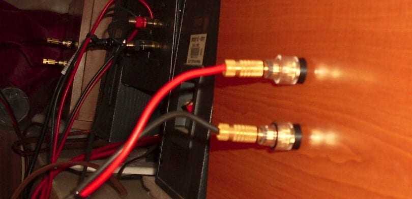

Na kraju od svih varijanti, pade "grah" na najmanje kutije.... Žena mi nije dala da ih spustim na pod :blackeye: pa su završili u nezgodnoj poziciji a i djeca brljaju po kući pa da nebi prstom probunarila membrane :excl: ....za sad su u bas refleks kutijama do preseljenja u novi stan a tad radim horne "dalas III" najvjerovatnije....Evo samo par sličica da vidite kako izgledaju.... Mislim i da sam ih malo predampirao.... Ali sačekaću da se usviraju još malo pa ću vjerovatno vaditi materijal iz njih ( 60x3,5x24cm kupljen u SAL-u za dampiranje voofer-a ) O utiscima zvuka ću ostati suzdržan za sad...
