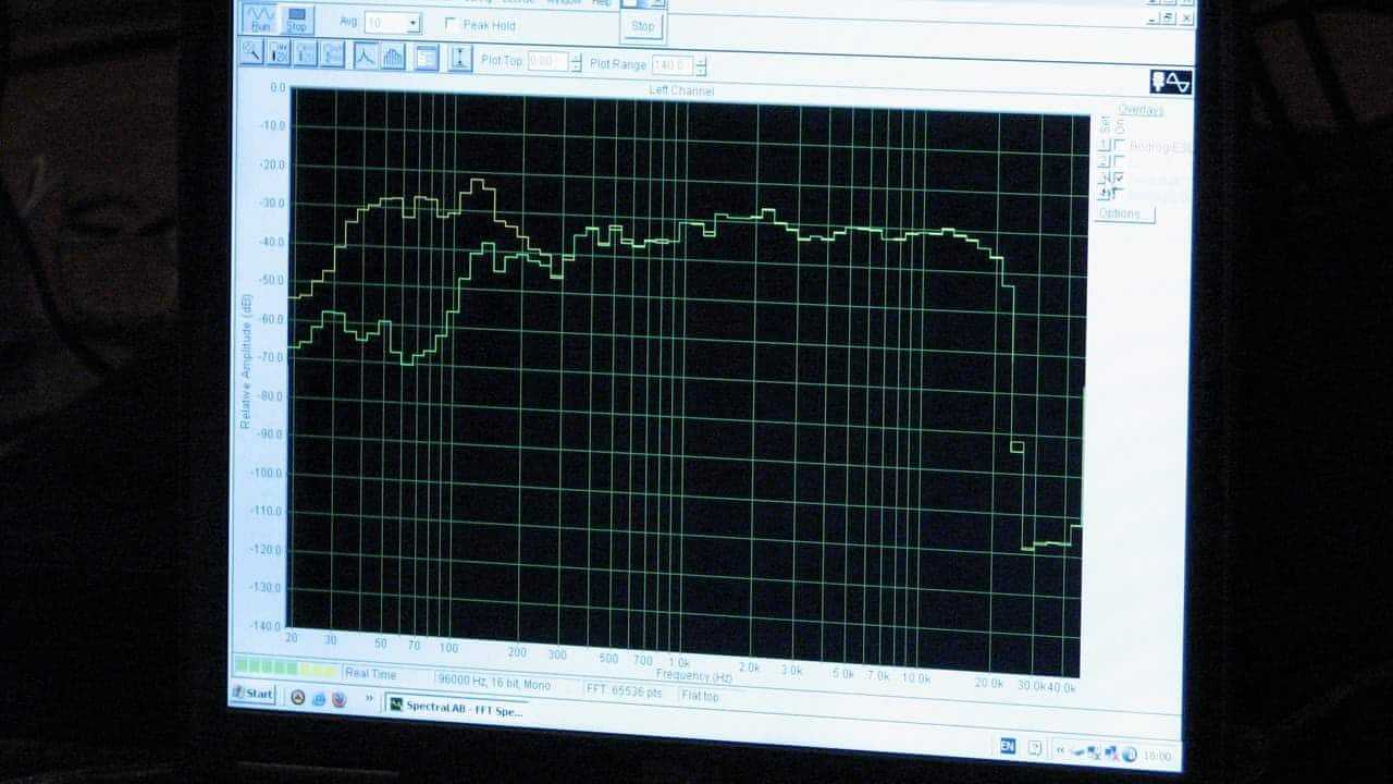

Jok, od 200 do 700Hz, mereno iz pozicije gde se sluša muzika. Odziv do 180Hz predivan, možda bi bilo dobro uraditi malo korekcije od 40-60Hz ali nije jako važno, problem je što u prostoriji imam nešto što mi sve proguta na relaciji od nekih 200 do 700Hz-a... Inače, helper tweeteri usaglašeni, inverzno uvezani, sa 0.44uF i taman daju idealno linearan odziv na taj način, bez helpera, od 10KHz ima jedan benigni, blagi pad, sa helperom ravno ko da sam lenjirom vukao liniju :) Što se tiče ove rupe u "visokim basovima", to je problem koji sam i prije uočio, ali nisam umeo da objasnim drugačije nego kako ga doživljavam: sa nekom muzikom mi fali bas, sa nekom muzikom ga jednostavno ima previše. Priča se svela na svojevrsnu "loudness" efekat krivulju koju je merenje jasno postavilo na zadate pozicije. Sledeće nedelje paneli idu na "gluvo" merenje, da se provere za svaki slučaj, a istovremeno i skretnica pošto Zolika ima i osciloskop i kojekakve merne vragolije. Time ćemo eliminisati nedužne činioce, a prostorija je po meni glavni igrač... Meni takav deal paše savršeno jer za vreme dok elektrostatici budu na proveri, ja ću (ako vreme ne zezne stvar) da povadim basove i sredim mediapan i doteram da to bude manje sirovo. Posle, kada vratim midbasove, ličiće na nešto više "stambeno"...Ako je problem do skretnice, onda ćemo morati malo da se bavimo biranjem kvalitetnijih i tačnijih vednosti kondenzatora...

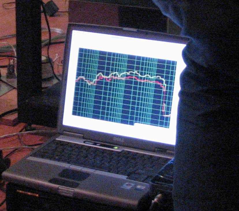

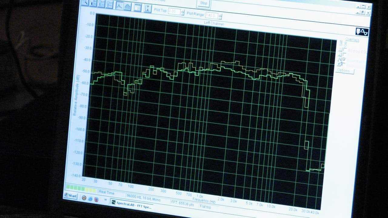

Sve je to i dokumentovano :post-13-0-11758500-1300168151_thumb.jpgpost-13-0-50442300-1300168158_thumb.jpgpost-13-0-24554000-1300168172_thumb.jpgpost-13-0-59923500-1300168179_thumb.jpgpost-13-0-53148100-1300168186_thumb.jpgNa prvoj slici, majstor meri i podešava instrumente, potom slika mikrofona u poziciji, onda graf samih panela (odziv kroz skretnicu) dodat tweeter sa adekvatnim vrednostima kondova, i konačan graf sa sve očiglednom rupom na relaciji 180-900Hz...

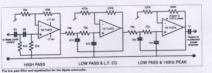

Ne da mi đavo mira... Pošto paneli idu sledeće nedelje kod Zolike na tuning, tj ugradnju pasivne skretnice, direktaša u(z) panele, pomislih da bi možda mogao da probam da se poigram sa već postojećim, sagrađenim sklopom iz časopisa HiFi-World (DIY supplement)post-13-0-97048000-1300369337_thumb.jpgOvo je šema i sve je striktno tako i sklopljeno, provereno, radi. E, mene malo možda kopka, možda čak i bez potrebe, segment na krajnjem desnom OP-u na šemi. Ovako kako stoji, implementiran je +3dB peak na 140Hz-a što za sada ne mogu da kažem da li je dobro ili nije, a u tekstu se kaže da se to može i izbeći ugađanjem "Q" ako se koriste zvučnici kojima taj peak ne treba. Tu sam ja malo zbunjen u svom blaženom neznanju, kako da preračunam vrednosti otpornika u kolu (tamo je reč o 400K u petlji povratne sprege i 220K na masu) a da dobijem u članku spomenuti "flat response"... Pošto je moguće da taj peak ispadne potpuno suvišan nakon ponovnog merenja...Ovako ujedno mogu da izbegnem raskupusavanje dobre aktivne skretnice koja može još uvek da ispadne najbolje rešenje...

Jest, sad sam sračunavao rezne frekvencije... Visoki propust je na cca 30Hz u prvom stepenu sa C1/C2 0.1uF, drugi stepen, niski propust na 12dB 45.15Hz, treći stepen, 12dB niski propust 147Hz...Ispravite me ako grešim... Sa prvim i drugim stepenom ima veće nego jedinično pojačanje pa zbog pojačanog odziva kreće mnogo ranije da ga "kreše" da ispegla peak koji je nastao zbog više nego jediničnog pojačanja tj umesto sirovog rezanja, kreira izdizanje umesto čistog rezanja. U trećem stepenu, "hvata" rep reza na 45Hz-a i nastavlja da obara strminom od 12dB od 147Hz... Tamo se, takođe zbog pojačanja sklopa većeg od 1 pojavljuje taj peak na 140 Hz-a, a zbog karakteristike L-R filtera... Dakle, ako bih iz nekog razloga hteo da odstranim peak na tih 140Hz-a, teoretski bih trebao da promenim, recimo C sa 15nF na recimo 22nF i pomerim rez na 100Hz-a... Da li je moje razmišljanje u pravom smeru?
