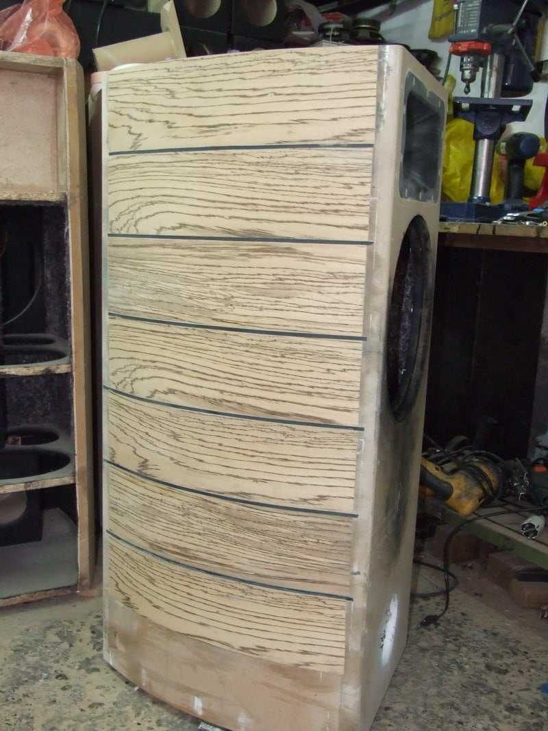

Jel to na kutiji Furnir i koji? gde to nabavljaš? reci nešto više o tome...btw svidja mi se box! :clapping:poz :dubbio:
Tigakol i pegla, furnir je zebrano iz hrvatske, firma se "furnir".Bas tesko ide. Trebao mi je ceo dan za ovo malo furnira.
Damire probaj sa henkelovim wood express lepkom...on regularno vata za 12min....temperatura debelo ubrzava proces.Ja cu njim raditi mahagoni na ovim mojim kutijama. Sto se tice furnira kod nas... http://www.alpofurniri.rs/ imaju skoro pa sve sorte.
Sync ,ali ova kutija je obla , a ne ravna. Tko da prica sa drzanjem furnira od 12 minuta???, pa jos peglanje.Svakako koristim Jowatol D-3 lepak koji ako ne i bolji od wood expresa.Pa opet pokusacu, nemam sta da izgubim.Hvala na savetu.
