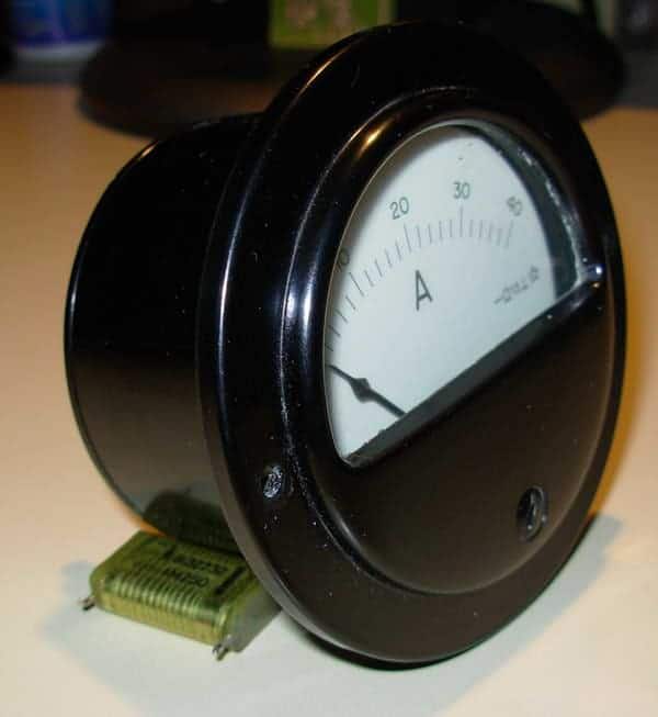

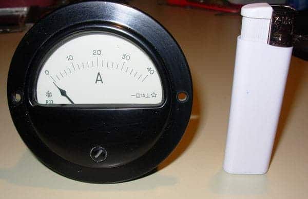

sir Oliver Napisano Oktobar 8, 2010 #24 Napisano Oktobar 8, 2010 Ne, hvala, to sam imao. Treba lo bi mi nešto ovako: http://cgi.ebay.com/...r-/230535299573 ili, još lepše, ovako: http://shop.ebay.com...4=304542_304562Ako ti se to svidja , ja imam ovako nesto

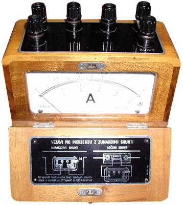

sir Oliver Napisano Oktobar 8, 2010 #36 Napisano Oktobar 8, 2010 U bre, ajde naucnici objasnite kako Ampermetar u drveno kutice ne odgovara za merenje mreznog napona a goli ampermetar odgovara.

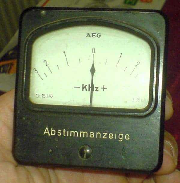

Sipi Napisano Oktobar 8, 2010 #37 Napisano Oktobar 8, 2010 To je to. Još da je za napon do 250V, pa da radi pos'o...Ziko, svaki ovakav analogni instrument je mikroAmpermetar, ali se spoljnim elementima definise njegova upotreba - da li ce da meri napon ili struju ili nesto drugo - a skala je samo parce papira na kome pise sta ti hoces.Dakle, odredi se namena, izabere se velicina koja se meri i opseg merenja, zatim se nacrta i odstampa skala i zalepi ispod stakla i to je to. Evo ovaj frekvencmetar za par sati postaje indikator mreznog napona kome je kazaljka u mirnom stanju na sredini i pokazuje 220V a krajnji levi polozaj bude 180V i krajnji desni 260 ili kako god.
