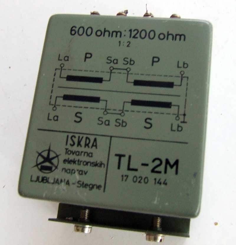

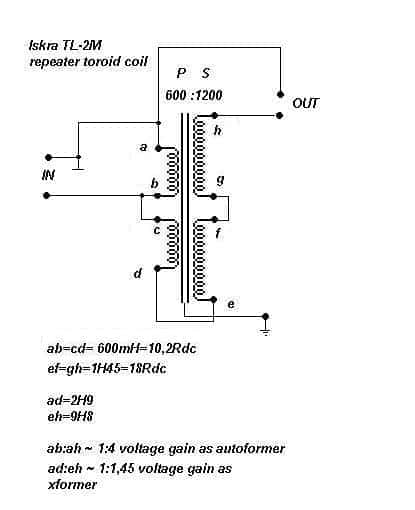

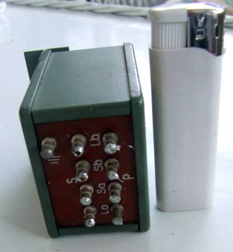

Zen Mod Napisano Novembar 4, 2010 Autor #76 Napisano Novembar 4, 2010 ovo sad svira :Pioneer PD8500 sa transformatorskom I/V konverzijom , komplementarnim Jfet buffer-om ,spojeno na TL-2M (spojen kao autoformer) , i to spojeno na Papa's Koan .nema volumen kontrole ....... taman odgovarajuca glasnoca
