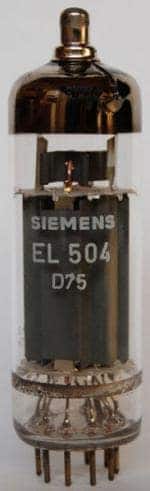

Купујем две лампе,цевке,тубе....EL504

Знам за лимундо... Далибор из Сомбора продаје врло повољно PL504...(и још неке цевке углавном руске) :my2cents: Али мени требају EL504 за гитарско појачало Davoli са почетка 70 тих година прошлог века (волео бих да остане оригинално)EL цевке се греју на 6,3 V , а PL на 27 V ... те бих морао да убацим још један трафо за то или да буџим оригинални а то ми се не ради :moil: А што се тиче мог потписа дешава се да промашим слово :blush: локација Нови Сад фох :drinks:
ако баш ненађеш дотичне свирајке, можда не би било лошеда прерадиш излаз на ЕL84 или још боље на 6V6GT. а има тујош свирајки које би одговарале као адекватне. преправкаби била минимална, јер не би мењао излазни трафо, напон непрелази 300 волти, не мења се ни мрежни, а добио би 15-17вати излазне снаге. мењао би само 2 подножја и евентуалноповећао негативну реакцију због гејна. е сад, најбоље бибило да све буде оригинал, али ако запне ...надам се да се не љутиш због моје идеје :cheers:
Идеја није лоша ....али ово појачало у оригиналу даје 60 Вата на 8 омова....бар тако пише на интернету...и ја им верујем...јер са 12 инча звучником од 120 вата разбија...(разбијало је :blackeye:) Ове цевке ЕЛ 504 су ретке и вероватно ћу се намучити да их набавим....ако не прерадићу га на 2 х ЕЛ34...хвала на савету :cheers:
Ako ćeš da prerađuješ, onda nemoj EL34 nego KT90. Koštaju malo više (ne obavezno) ali koliko znam, korene vuku upravo od lampi koje tražiš. Svuda se prijavljuju kao pentoda, ali je koliko znam, zapravo u pitanju tetroda... http://www.eierc.com/rc/KT90.htm
ЕЛ34 је baш страва свирајка, али постоји један проблем.тонски трафо ће да попије воду (3,4кома), али мрежни неће. да би појачало са ЕЛ34 имало 50 вати, морало би да имаанодни напон 425 волти, а г2 385-400. а са овим трафоомкоји поседује ово појачало са ЕЛ500 неће моћи да то оствари,јер ЕЛ500 не раде на довољно великом (одговарајућем) напону.та варијанта отпада. најпаметније је да се набаве оригиналнесвирајке, ако је икако могуће.није да се правим паметан, али ако појачало буде баш морало да сепрерађује или свирајке са мањим анодним напоном, или други мрежнитрафо. тонски је таман за пуш-пул са ЕЛ34. :cheers:
