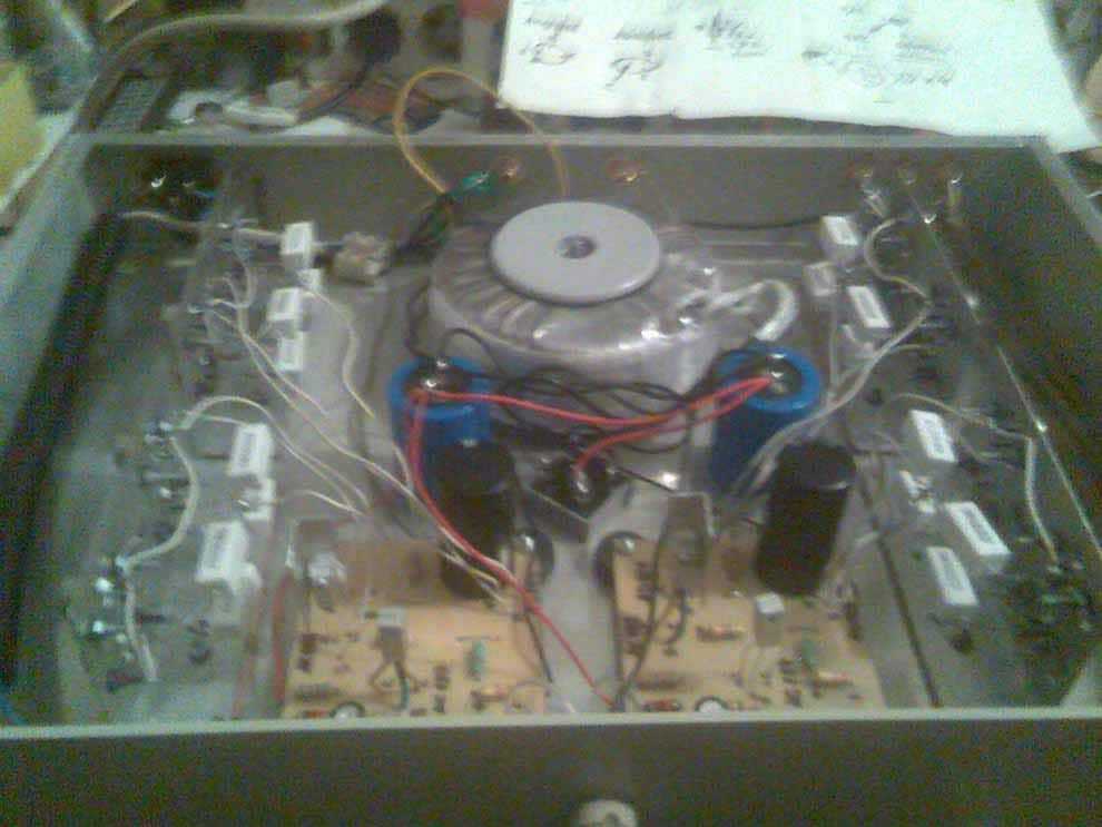

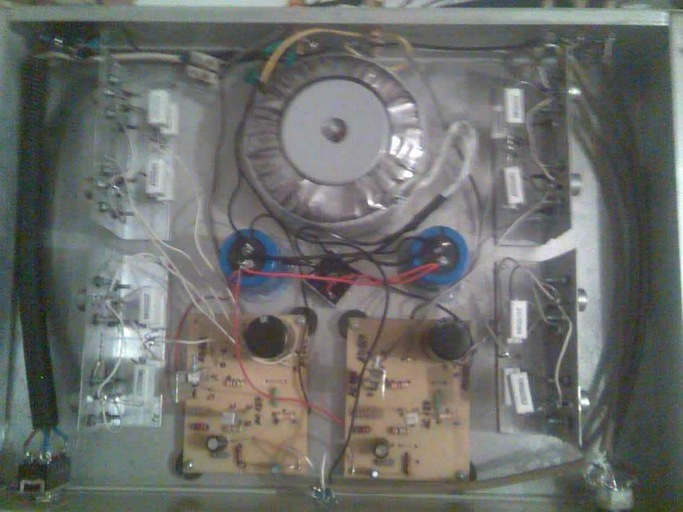

ево и слика. нису нешто, али и не мари.појачало фино свири, а ја му помало пуштам струју,мало се играм, и слушам, слушам ...углавном мирна струја неће бити већа од 38 мили по транџи.и не треба да буде, је дотично појачало се неће користитина мојим звучницима од 6 ома, већ на многопљуваним ДД од1 и од 0,5 ома ! углавном, није битно да ја или неко од колега форумаша буде задовољан, битно је да је задовољан будући власник. на мојевелико, неизрециво задовољство.за крај: није ми јасно због чега минирате тему и пуните јеразним глупостима, то јест офтопиком. ако имате нешто противВулета, или сте кивни на њега, није лепо да мене минирате.ова тема је отворена да би неко евентуално заинтересованкоментарисао, да не именујем.наставак следи. :cheers:

Sax, nisam pratio temu. Samo sam procitao poslednji post i pozeleo da napisem nesto kad sam video fotku. Dragicevi zvucnici imaju otpor ispod jednog oma. Koliko vidim sa fotke duzina zica od trafoa do izlaza za zvucnike ima dosta velik otpor. Kako ce se to odraziti na celokupan rad pojacala?
ако није проблем, образложи ми ту твоју мисао, и ја ћу тиврло радо одговорити на питање. немој гледати на каламбур,средићу га кад стигнем, није оглаву, хоћу мало да га слушамна "нормалним" звучницима. :cheers:
snaga koju pojacalo proizvede se prenosi na potrosac. U svakom slucaju je potrosac kablovi do zvucnika i zvucnik. U ovom slucaju otpor kablova je poprilican. Posto Dragicevi zvucnici imaju mali otpor ali im je karakteristika impedanse ravnija od klasicnih zvucnika, dolazim do zakljucka da ce na vecim snagama veliki deo energije iz pojacala pasti na kablovima do zvucnika. To znaci da ce frekvencije koje traze manje struje stvoriti manji pad napona na kablovima pa ce pri maloj snazi bas frekvencije biti glasnije dok ce na vecim snagama bas da slabi u zvucnom spektru.Dragicevi zvucnici zahtevaju veliki strujni potencijal. Napon napajanja moze biti jako mali jer i pri +/-10V snaga na pola oma je 100W. Pri tom za snagu od 100W na pola oma zvucniku treba oko 17A struje a to ce kroz te zice tesko da prodje.
Saxe, ovo mi ne ide pod kapu:Datasheet kaze da je Ic max za ad161/2=1A na 25 stepeni C. 'Ajde neka bude optimistickih 0,8A u realnosti. Sa dva para izlaznih po kanalu to je 1,6A, dakle maximalna moguca snaga pojacala na opterecenju od 1 Om = 2,56W peak, tj. 1,28W RMS, prakticno je to maximalno 1W - preko toga pocinje fuzz efekat.Jel' su ti zvucnici toliko osetljivi da je 1W RMS dovoljno?
сипи сине, мало си се забунио.ово појачало са 4 пара транџи по каналу никако нема 1 ват.негде си се прерачунао. или провери, или купи Лав, па правацкод мене у Жарково. све од потребне опреме је ту, волео бихда заједно продискутујемо. данас је била експертиза у видуГорана (гокс.цо), а пошто и твоје мишљење уважавам, ето.колега Импулс, лепа теорија о струји, али волео бихда послушате дотично појачало на широком спектру звучникаод 0,5 - 6 ома, ако сте заинтересовани. пустите причу.:cheers:

Ја бих ти саветовао да размислиш о прављењу штампаних плочица за излазне транзисторе +  емиторски отпорници. Лепше ће изгледати, а не овако као да је пало у кутију, а можеш и квалитетније да одрадиш ожичење  :cheers:.
sax.hifi kolika je onda snaga u pitanju? Kolika ce biti disipacija izlaznih tranzistora i da li ce ti aluminijumski plehcici na kojima su biti dowoljni, to su samo neki od mogucih problema. Impuls je takodje napomenuo vrlo vaznu stvar, kod niskoomskog opterecenja koje ce pogoniti, svaki kontakt i ozicenje mogu biti kriticni, koliko sam video u pitanju su tanki provodnici koji mozda nisu adekvatni ni za tvojih 6 oma. Kao sto vidis nijedno od ovih pitanja/konstatacija nema veze sa doticnim Vuletom. Da sam na tvom mestu ne bi voleo da budem odgovoran za ( ne daj boze) vatromet u necijem stanu...Pozz Borko ;)
Borko, max. struja koju taj amp moze da isporuci je oko 3A (peak) po kanalu (uz uslov da temperatura izlaznih tranzistora ne predje 30-ak stepeni - sa porastom temperature naravno da ce max. moguca struja biti manja). Ako potrosac bude trazio vise struje od toga izlazni tranz. ce da ispuste beli dim i amin. Ozicenje u takvoj situaciji nije najveci problem...
