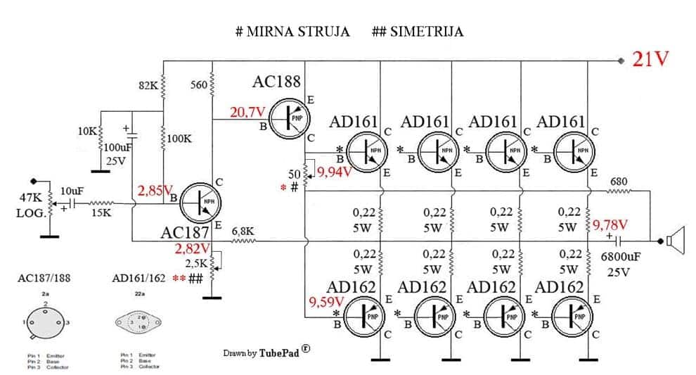

чика-Брка Napisano Septembar 21, 2010 Autor Share #90 Napisano Septembar 21, 2010 нисам мислио на тебе.ево и шеме са напонима, као што сам обећао. нисам стигао раније,стално имам нека посла, а и уживам у музици, релаксира ме. Link to comment Podeli na ovim sajtovima More sharing options...
Fukushima Napisano Septembar 21, 2010 Share #91 Napisano Septembar 21, 2010 нисам мислио на тебе.ево и шеме са напонима, као што сам обећао. нисам стигао раније,стално имам нека посла, а и уживам у музици, релаксира ме. cemu sluzi otpornik od 680 oma? inace neki naponi su u najmanju ruku cudni Link to comment Podeli na ovim sajtovima More sharing options...

Sipi Napisano Septembar 21, 2010 Share #93 Napisano Septembar 21, 2010 cemu sluzi otpornik od 680 oma? ....Za nepovratnu spregu Link to comment Podeli na ovim sajtovima More sharing options...
чика-Брка Napisano Septembar 21, 2010 Autor Share #94 Napisano Septembar 21, 2010 хебеш га, године.заборавих да напоменем: у шеми тример са * 50 ома је замењен фикснимотпорником 27 ома (струја), а тример са ** 2,5 Кома је замењен фиксним отпорником 2,2 Кома (симетрија). нисам нацртао.да одговорим колеги: можда су ти напони чудни, али тако је како је.што се тиче отпорника од 680 ома, погледај мало боље, видећеш чему служи - спрега. можда мало неконвенцијално, али тако је како је. нисам хтео да мењам. Link to comment Podeli na ovim sajtovima More sharing options...
Fukushima Napisano Septembar 21, 2010 Share #95 Napisano Septembar 21, 2010 хебеш га, године.заборавих да напоменем: у шеми тример са * 50 ома је замењен фикснимотпорником 27 ома (струја), а тример са ** 2,5 Кома је замењен фиксним отпорником 2,2 Кома (симетрија). нисам нацртао.да одговорим колеги: можда су ти напони чудни, али тако је како је.што се тиче отпорника од 680 ома, погледај мало боље, видећеш чему служи - спрега. можда мало неконвенцијално, али тако је како је. нисам хтео да мењам. Ne vidim nikakvu svrhu pomenutog otpornika, Vbe na ulaznom tranzistoru je 30mV, ulazni tranzistor oslabljuje signal i 4 para izlaznih tranzistora "teras" direktno sa VAS-a sa oko 15mA ali verovatno je to sve odradjeno sa debelim razlogom ? :blink:VAS u AB klasi? Link to comment Podeli na ovim sajtovima More sharing options...

Sipi Napisano Septembar 21, 2010 Share #97 Napisano Septembar 21, 2010 Borko, vidis da je Vbe izlaznih tranz manji od 200mV a ipak curi 38mA kroz njih - i ulazni tranz. sa tih 30-ak mV Vbe pusta mozda koju desetinu uA. Ge tranz. su takvi - leakage na sve strane, cak ga je moguce polarizovati samo leakage strujom baze - sto bi rek'o Radovan: "Suplje k'o sito !"Ne treba lupati glavu oko toga (odavno znam kako te kerefeke zvuce - igr'o sam se time kad je bilo vreme, to se proba i baci sa 14 godina, necu sa 42 da otkrivam AD161) - ako te bas zanima, poslacu ti par tih andrmolja da se poigras, imam ih u krsu sigurno.Nije se cuditi ni Vuletu ni saxu. Vule ide uz onu stvar celom svetu i po svaku cenu, pa neka ga ako mu je lepo, a sax mu je to napravio po narudzini, i kako sam kaze, hleb mu zavisi od toga - pa sta drugo da napise nego da je amp umilan i dusevan... Link to comment Podeli na ovim sajtovima More sharing options...
BlueSky Napisano Septembar 21, 2010 Share #98 Napisano Septembar 21, 2010 Otpornik od 680 oma je deo bootstrap-a, ali samo dok je zvučnik priključen. Kad zvučnik nije priključen ne znam šta se dešava, a i boli me glava... Link to comment Podeli na ovim sajtovima More sharing options...
чика-Брка Napisano Septembar 21, 2010 Autor Share #99 Napisano Septembar 21, 2010 Борко КА, Сипи и БлуСкајНИШ ви мени.поготово Сипи, ушао је у саму срж ствари. али опет морам да сепонављам. кад сам рекао да свири умилно, нисам рекао да има душу.рекао сам да има неки карактер, а душу имају само многопљуванесвирајке. по мом мишљењу. конкретно, што се тиче појачала ево, врлоискрено: боли мене колика је и струја и снага, битно је да је онајко треба да буде задовољан, задовољан. а и ја сам задовољан, а и шире. Link to comment Podeli na ovim sajtovima More sharing options...
