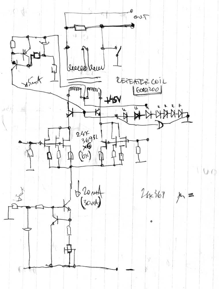

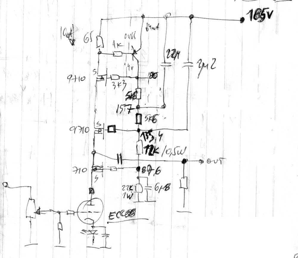

cascoded CVCCS line conceptsto ce reci - ceve kaskodirana , load je constant voltage CCS - varijacija na temu elektronske prigusnice , da ne kazem gyrator
"Људи мајмун ушо у тенак!" :eek: Зен, ти је добро?Мислим оволики напад мозгања :thumbsup: Чудно делују планински зраци на људе из равнице :D лично више ми је пажње привукла 1.шема, цеве и фетови нису по мом укусу.
Misliš li da nije povezao i "veselu mašinu" na brdo, pa eksperimentirao sa planinskom Zenovačom? :sarcastic_hand: Sheme nemam šta komentirati - još nisam otkrio ni gdje ulazi signal na prvoj... :blush: A samo šale radi: Od svih hibrida - jedino kukuruz valja!** :crazyrocker: **Naravno da je komentar nevažan jer nisam ja taj koji može ocijenjivati niti topologije, a kamoli konkretne sheme!
"Сине Небојша имаш ли још тих мудријашких књига?" :to_become_senile:
(Ovo mora da je iz nekog crtića! TV Zagreb je često imala drugačiju sinhronizaciju od TV Beograd, pa ne znam iz kojeg!)Pun sam ti ja tih mudrijaških sranja! :sarcastic_hand: Moglo bi se reći da sam pun sebe... :rofl:
I taman čovek poveruje onom Zenu kada kaže da ništa ne radi... kad on... :tegovi:
Zen stari vrazeRekao bih vise nego dobra ideja... :coffee:mozda malo treba razraditi?koliko je pojacaje stage-a?
E znas sta ti nije dobroto sto si koristio list iz sveske samo "na debele" linijetrebalo je onaj sa tankim i debelim... :gusar::crazyrocker::character13:
na koji mislis - jfet ili cevmosfet stage ?
:tongue10::buehehe:
za par dana ti odgovorim na pitanjanemam trenutno na raspolaganju datasheets ni za jfete ni za trafo , a rondanje po netu mi je otezano

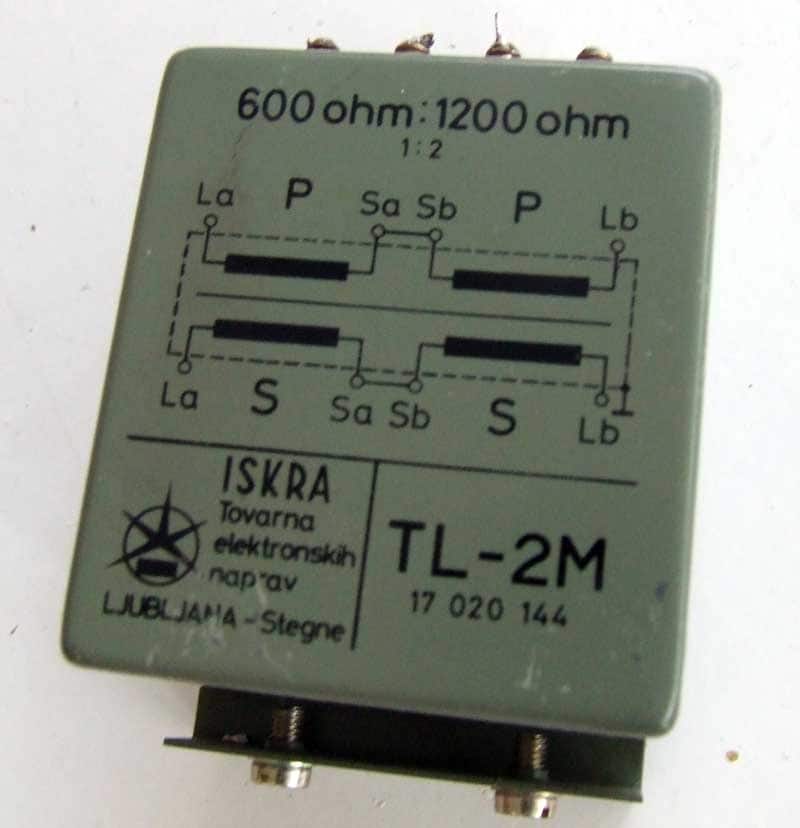

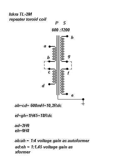

Repeater-Coil-line-stage-concept
eve sta treba da bude korisceno :
Jumasti Sipi me svojevremeno pocastio sa dovoljnom kolicinom BF862 , koje cu pokusati da upotrebim u ovom gadgetu - ukupno 2+2 u LTP-unaravno - ako ne uspem da nadjem pomenute uparene BF , moracu da ga smaram ponovoon preporucuje , dakle , upotrebu 2 +2 kom , svaki 10mA , napon kaskoda oko 10Vno - videcemo ........ bottom end ce sigurno biti bolji sa 3+3 , ali to ce odredi slusni testa sad - u potragu za Izgubljenim Jfetima ........ :Viannen_loungelizard:
