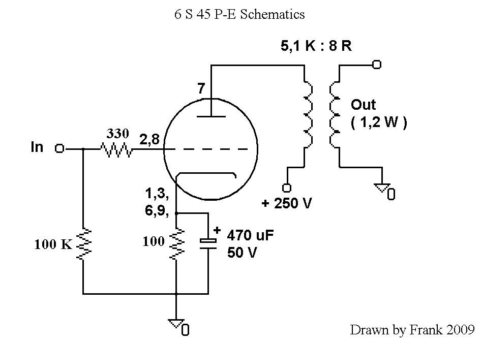

BANAT Napisano Oktobar 24, 2010 Share #26 Napisano Oktobar 24, 2010 Koliko je Minijaturno ne znam ali je Minimalno Svakako:Jedna Cevka za celo SET pojacalo: I link za Minimalni SET(eventualno i Minijaturan):My link Poz Svima Link to comment Podeli na ovim sajtovima More sharing options...

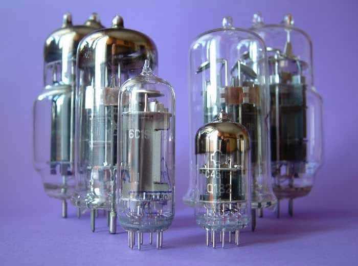

Zoki Napisano Oktobar 24, 2010 Share #27 Napisano Oktobar 24, 2010 Све те минијатуре су рађене за примену у авионима и главама ракетла.Самим тим нешто им није велики ресурс а тешко се и налазе за разлику од обичних цевчица.По мени нећеш ништа посебно добити са њима осим симпатичног експоната јер ће ти са њима све што урадиш врло брзо и постати експонат.Има пуно других сијалица и осим ако ме желиш да радиш неку минијатуру као горе наведену немој трошити снаге и времена на њих. Samo da ne zviždi kao raketa .Probao bih sa 6ž1b (lepše izgleda). Link to comment Podeli na ovim sajtovima More sharing options...
Daudio Napisano Oktobar 24, 2010 Autor Share #28 Napisano Oktobar 24, 2010 inace - preamp napravljen sa cevama iz elektronike meteo balona koji je doleteo iz ruskih visina do nizina drevne Backe radi i dan danasЛако је њима кад су биле у хелијумском окружењу Link to comment Podeli na ovim sajtovima More sharing options...
Daudio Napisano Oktobar 24, 2010 Autor Share #29 Napisano Oktobar 24, 2010 Samo da ne zviždi kao raketa .Probao bih sa 6ž1b (lepše izgleda). Пробај кад волиш Link to comment Podeli na ovim sajtovima More sharing options...

BANAT Napisano Oktobar 28, 2010 Share #32 Napisano Oktobar 28, 2010 Sax-e ovaj mali SET sa samo jednom 6C45p za ceo maleni Amp je OK projekat i svidja mi se tvoj izbor da upotrebis ipak samo jednu Cevku po kanalu,Ali samo par napomena da bi postigao Pravi Uspeh: Kakav god Izlazni Transformator koristio (Radijski ili Slican ) Obavezno zalemi blokac od 330pf-680pf/1600V-/MKP paralelno sa Primarom Izlaznog Trafo-a, Tako ces spreciti njegov Proboj,spreciti samooscilovanje i produziti Vek Uredjaju Drasticno koji zbog jednostavnosti i karakteristika same 6C45P cevke treba da zvuci odlicno. Ova Ruska Mala Trioda je` Cudo `od Cevke,ima Titanijumsku Anodu za `extra` snaznu Anodnu Disipaciju,ogromno pojacanje(45),izuzetno dugotrajna i najmanja je iz cele `familije` slicnih gde se nalaze 6c19p,6c33c i ostale slicnih karakteristika,ali je u sklona samooscilovanju u `necujnom` MHz rangu,tako da resetkini otpori (100k,330R)moraju biti zalemljeni sto blize lampi na samom postolju Cevi,ukoliko planiras Potencimetar na ulazu da ne prelazi 100k/log vrednost. Ako se snadjes za nabavku ovih Cevki dojavi jer i mene interesuje da ih upotrebim ali za nesto drugo. Evo jos jednog linka za slican SET sa istom Cevkom:My link Pozdrav i Svako Dobro Link to comment Podeli na ovim sajtovima More sharing options...
Daudio Napisano Oktobar 28, 2010 Autor Share #33 Napisano Oktobar 28, 2010 ......Ova Ruska Mala Trioda je` Cudo `od Cevke,ima Titanijumsku Anodu za `extra` snaznu Anodnu Disipaciju,ogromno pojacanje(45),izuzetno dugotrajna i najmanja je iz cele `familije` slicnih gde se nalaze 6c19p,6c33c i ostale slicnih karakteristika,ali je u sklona samooscilovanju u `necujnom` MHz rangu,tako da resetkini otpori (100k,330R)moraju biti zalemljeni sto blize lampi na samom postolju Cevi,ukoliko planiras Potencimetar na ulazu da ne prelazi 100k/log vrednost.........Драги колега,6с45п ни у лудилу не спада у исту фамилију са 6с19п и 6с33с.За разлику од 6с19 и 6с33 које су намењене за напонске регулаторе и које се карактеришу малом унутрашњом отпорношћу,6с45п је намењена за RF појачаваче.Ако терамо мак на конац еквивалент јој је 6с15п.То што имају исте словне ознаке не значи да су из исте фамилије. Link to comment Podeli na ovim sajtovima More sharing options...
BANAT Napisano Oktobar 28, 2010 Share #34 Napisano Oktobar 28, 2010 Kolega Prihvatam ispravku. Ali sam 6c45p postavio u istu `familiju`cevi jer se ipak dobro pokazala za DIY/Profi Audio primenu, sto je slucaj i sa Ruskim Vojnim Serial Pass Regulatorskim Cevima .koje isto imaju Relativno mali unutrasnji otpor.Inace se slazem 100% da je to RF Cev specijalno razvijena pod strogim Ruskim MIL standardima za upotrebu u prijemnim stepenima Ruskih Vojnih Radarskih uredjaja i do skoro je bila nedostupna za Civilnu upotrebu i jos uvek se redje nalazi.Inace je` pandan`Americkoj WE417 Cevi ali je po mom misljenju 6c45p i mnogo bolja a i jeftinija.Poz Link to comment Podeli na ovim sajtovima More sharing options...
Daudio Napisano Oktobar 28, 2010 Autor Share #35 Napisano Oktobar 28, 2010 Ali sam 6c45p postavio u istu `familiju`cevi jer se ipak dobro pokazala za DIY/Profi Audio primenu, Ма велика је то породица Link to comment Podeli na ovim sajtovima More sharing options...
чика-Брка Napisano Oktobar 28, 2010 Share #36 Napisano Oktobar 28, 2010 Sax-e ovaj mali SET sa samo jednom 6C45p za ceo maleni Amp je OK projekat i svidja mi se tvoj izbor da upotrebis ipak samo jednu Cevku po kanalu,Ali samo par napomena da bi postigao Pravi Uspeh:Kakav god Izlazni Transformator koristio (Radijski ili Slican ) Obavezno zalemi blokac od 330pf-680pf/1600V-/MKP paralelno sa Primarom Izlaznog Trafo-a,Tako ces spreciti njegov Proboj,spreciti samooscilovanje i produziti Vek Uredjaju Drasticno koji zbog jednostavnosti i karakteristika same 6C45P cevke treba da zvuci odlicno.Ova Ruska Mala Trioda je` Cudo `od Cevke,ima Titanijumsku Anodu za `extra` snaznu Anodnu Disipaciju,ogromno pojacanje(45),izuzetno dugotrajna i najmanja je iz cele `familije` slicnih gde se nalaze 6c19p,6c33c i ostale slicnih karakteristika,ali je u sklona samooscilovanju u `necujnom` MHz rangu,tako da resetkini otpori (100k,330R)moraju biti zalemljeni sto blize lampi na samom postolju Cevi,ukoliko planiras Potencimetar na ulazu da ne prelazi 100k/log vrednost.Ako se snadjes za nabavku ovih Cevki dojavi jer i mene interesuje da ih upotrebim ali za nesto drugo.Evo jos jednog linka za slican SET sa istom Cevkom:My linkPozdrav i Svako Dobro живео ти мени.свирајке немам, али набавићу од недеље, тако би требало.па ако буде све како треба, отворићу тему. Link to comment Podeli na ovim sajtovima More sharing options...
