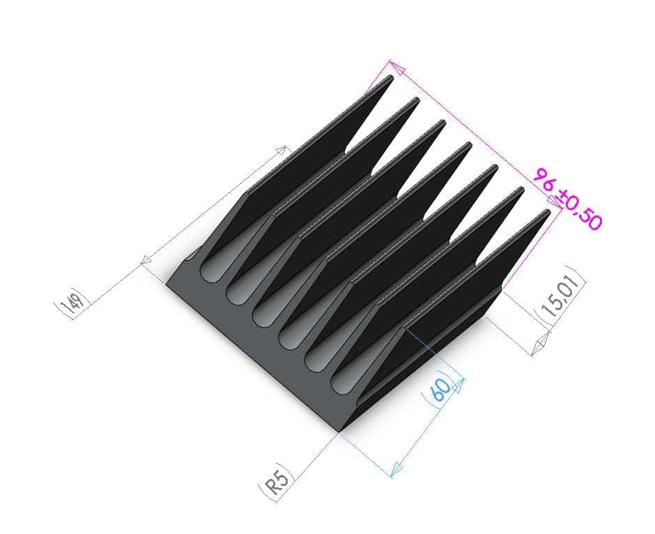

Ajd, pitanjce iz matrixa... Imam sve za jedan F5 (PCB by Borko) koji sam onomad bio sastavio i lepo je radio. Pitanje je vezano za hladnjak i proračun/procenu, da li da se usudim da ga iskoristim za F5. Dimenzije su 96x60x148mm i pošto nisam našao koji je profil u pitanju, onda sam izmatrixovao crtež da se lakše dobije odgovor. Imam 4 komada koje sam još prošle godine kupio u Elementi pa bih stavio po dva komada po kanalu. Napon napajanja je onomad bio oko stabilnih 22V (ne mogu tačno da se setim)post-13-053241900 1278845762_thumb.jpgMoram nešto da sastavim da svira jer ću izludeti...

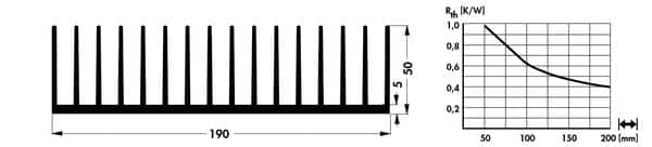

Evo konkretno: Na slici je slika sa grafikom SK90.Za jedan kanal cu imati profil duzine 43cm koji cu da podelim na dva dela sto daje 2x21.5cm jedan do drugog sa rebrima u vertikali. Na grafiku je pri duzini 20cm Rth je 0.4K/W sto znaci da ce 2 komada imati teorijski 0.2K/W. Kada se to ubaci u formulu pri disipaciji od 132W (sto je worst case za moj izlazni stepen u AB klasi) temperatura se u odnosu na referentnu dize za nesto manje od 30 stepeni sto je sasvim ok.Ovo je proracun za AB izlaz 150W/8 i 300W/4 oma. Znaci konacno izlazni stepen ce biti 100W/8 i 200W/4 oma i 400W/2 oma, manje snage ali veci strujni kapacitet, inace planiram trafoe od 500VA po kanalu.

Onako otprilike taj jedan bi imao C/W oko 0.8 dakle dva oko 0.4 što bi moglo disipirati oko 70-75 W, u kućnim uvjetima.
Dakle dovoljno za standardni F5 koji disipira nominalno 62-63W. Hvala na pomoći :)
