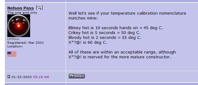

krvimozak Napisano Jul 14, 2010 Share #24 Napisano Jul 14, 2010 'ebes proracun.Ako mogu da drzim ruku na vrelom hladnjaku maksimalno 7-8 sekundi, jel vreme da gasim amp? Link to comment Podeli na ovim sajtovima More sharing options...
Ја sam sam Napisano Jul 14, 2010 Share #25 Napisano Jul 14, 2010 Ako mogu da drzim ruku na vrelom hladnjaku maksimalno 7-8 sekundi, jel vreme da gasim amp?Не, склони руку . Link to comment Podeli na ovim sajtovima More sharing options...
Zen Mod Napisano Jul 14, 2010 Share #26 Napisano Jul 14, 2010 'ebes proracun.Ako mogu da drzim ruku na vrelom hladnjaku maksimalno 7-8 sekundi, jel vreme da gasim amp? Link to comment Podeli na ovim sajtovima More sharing options...
stein Napisano Jul 15, 2010 Share #27 Napisano Jul 15, 2010 'ebes proracun.Ako mogu da drzim ruku na vrelom hladnjaku maksimalno 7-8 sekundi, jel vreme da gasim amp?Zavisi od kože na rukama. Znajući čime se baviš i koliko su ti ruke izložene "habanju", tvojih 7-8 sekundi kod mene se produžava na popodnevno dremanje na takvom hladnjaku, što znači možda 50 stepeni, max. Gasi samo kada nema ko da sluša muziku.Kada mi je supruga spremna da vrelu šerpu ili tepsiju koju drži preko krpe baci jer je toliko peče, ja istu stvar komotno mogu da prošetam korzom... Kada mene peče, e... onda stvarno mora da je vrelo! Zato sam lepo kupio instrument koji ima sondu za merenje temperature. I onda znam da je čika Nelson otprilike u pravu. 60 i više počinje da bude sve, samo ne prijatno toplo... Link to comment Podeli na ovim sajtovima More sharing options...
