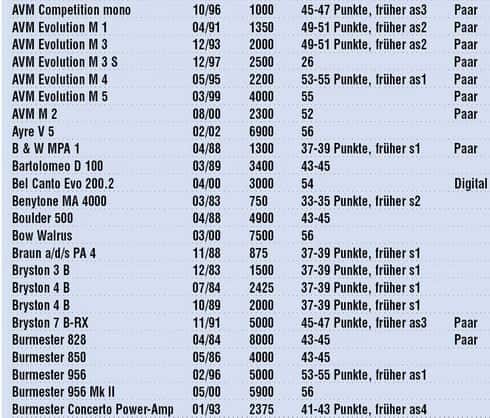

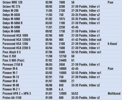

Impuls Napisano Jul 9, 2010 Share #59 Napisano Jul 9, 2010 Da se ja malo umesam.Sto se tice Nelsona stvarno je od jeftinog feta napravio posao. Ali ima i drugih firmi koje koriste iste fetove a napravili su poprilicno dobre pojacavace i to vrlo jednostavnim resenjima. Vec sam napomenuo firmu AVM. Da li je u nemackom casopisu na rang listi visoko kotirano zbog toga sto je nemacka firma ili stvarno vrede ne znam jer nisam slusao ali i oni koriste slicne fetove.Borko, Sipi pokusava da kaze, ako sam dobro razumeo, da nema potrebe za komplikovanjem kada to moze da se uradi mnogo jednostavnije a potreban izlazni napon na ukupnom naponu napajanja nece napraviti toliko pomeranje radne tacke da ce mnogo povecati izoblicenja.Evo u dodatku i kako su rangirani AVM i PassLab sa nekim proizvodima. Link to comment Podeli na ovim sajtovima More sharing options...
Impuls Napisano Jul 9, 2010 Share #60 Napisano Jul 9, 2010 Evo pdf Verstärker.pdf Link to comment Podeli na ovim sajtovima More sharing options...
