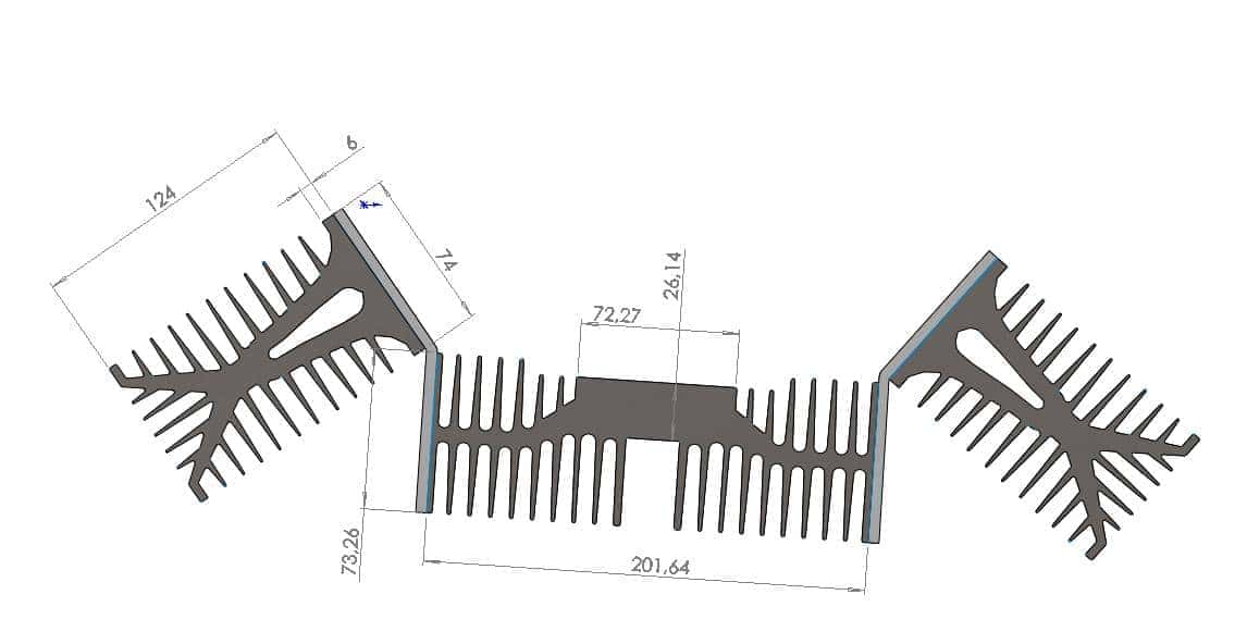

Uuu Stajne, 'de ti ode - jebote, ja te falim, a ti se gicas i otimas!I ovaj drugi pristup je sasvim OK - termicka inercija vecih hladnjaka je velika i dugo ce im trebati da se zagreju pa je onaj sprezni elemenat sasvim dovoljan za polako ulazenje u toplotni ekvilibrijum sva tri hladnjaka. Naravno, pod uslovom da zanatska izvedba bude postena - tesno, zategnuto, bogato namazano termo pastom (da iscuri sa svih strana kad se stegne). Dobro bi bilo da sprezni element bude malo duzi dole da se podavije i usrafi za dno kutije - dodatna stabilnost u dve ose. Ima to da bude k'o zmaj, samo ljucki da se opravi! :ok:

Zapravo, glavno je pitanje ŠTA će da se ugradi? Ako je u pitanju pojačalo koje ima dva izlazna elementa, onda ona prva, i po meni možda i najjednostavnija verzija radi savršeno posao, samo povećava površinu po kojoj toplota disipira. Ako se ide na neko pojačalo sa više izlaznih tranzistora nego što realno može da se lepo i sa dovoljnom dozom sigurnosti smesti na centralni hladnjak, onda je već sporno. Lepo sam mu rekao, Gaggia, smisli šta ćeš da praviš, i onda će se za potrebu naći adekvatno rešenje. Za sve postoji bar jedno, dovoljno dobro rešenje. ... i još hiljadu nedovoljno dobrih... :sarcastic_hand:
E da si metn'o lenjir pored hladnjaka rek'o bi mu i koji amp moze a koji ne moze da ugradi u njega :buehehe:Mis'im, vid'o sam te 'ladnjake, al' jopet im ne znam mere napamet...
Ok, evo ti dimenzije (planirana visina 195mm):post-13-050234000 1280778354_thumb.jpgMass properties of halfamp ( Assembly Configuration - Default )Mass = 8225.22 gramsVolume = 3046.38 cubic centimetersSurface area = 12813.01 square centimetersEto, to je neka matematika ako je materijal 6061 iste gustine kao i materijal od kojeg je sastavljen sklop. Površina je sračunata na bazi pristupačnih površina, dakle, površine kojima je zadato savršeno naleganje nisu uračunati. Takođe, postoje određena odstupanja u detaljima hladnjaka, ovi manji imaju neravna, cik-cak rebra dok je na crtežu to izvedeno kao ravna površina. Dakle, ovo je recimo najpribližnija okvirna matematima, dodaj ili oduzmi pet posto na moguće greške. :Viannen_loungelizard:
Ok, evo ti dimenzije (planirana visina 195mm):....
Za Aleph 5 je na ivici tj. mogao bi i on sa nesto nizim naponom napajanja (+/-28V umesto +/-34V).Sve manje od toga nije problem (svi Alephi do 80-ak Watti disipacije po kanalu, kao i F3, pojacani F5 i sl.)U obzir spada i pomalo zaboravljeni Aleph-X i slicne SuSy varijante sa +/-20V i 4A mirne struje.Zgodno bi bilo planirati amp sa 4 komada izlaznih (dva para po kanalu) - dva na centralni hladnjak i po jedan na manjim hladnjacima - taman... :ok:U ovom slucaju se ne treba plasiti termicke neuravnotezenosti izmedju hladnjaka, jer je zbog velike mase hladnjaka termicka inercija velika (sporo se zagreva, a samim tim i ravnomerno).

Bez sveg zezanja, A5 nije projekat za zezanje. 150W disipacije po kanalu, dva 500VA trafoa da budeš na sigurnom, problemi sa spajanjem hladnjaka, dobro razmisli da li ti je prioritet da iskoristiš hladnjake koje imaš ili Aleph5. Ništa nije neizvodljivo, pitanje je samo koliko si spreman da se pružaš da ispoštuješ sve što jedan takav projekat iziskuje. Nemoj da prođeš kao ja, da odustaneš kada je sve bilo skoro gotovo... Mene je malo sramota što sam odustao jer nije da baš nisam mogao da završim započeto, ali me je u međuvremenu toliko svega kočilo da sam jednostavno odustao. Na kraju sam ipak nekako uspeo da štetu pretvorim u korist, i nemam nikakvih razloga da žalim, jer će koliko znam, pojačalo ipak biti završeno i nadam se ne samo funkcionalno, već i na zadovoljstvo novog vlasnika delova... Bolje tri puta razmisli pre nego se zaletiš u nešto zbog čega bi posle možda čak i žalovao...
Dobro ti Stajn kaze - raspitaj se kod forumasa koji vec imaju A5 (andrics, zbotic...) koliko ih je kostalo, kolike su kutije i sl...Kutija koja je nacrtana u ovoj temi bi bila divna za mono blok full-blown A5. Dakle, dve takve za stereo. Jedina jeftinija a izvodljiva varijanta je A5 sa smanjenim naponom napajanja.U stvari, najbolje bi bilo da prvo cujete A5 pa kad vidite da je u pitanju osrednji amp (osrednji u drustvu ozbiljnih sprava, a to je i dalje mrak u odnosu na poznate fifi ampove), o'ladicete se sami od te ideje. Ovi sto su ga vec napravili ne mogu to da priznaju jer su suvise ulozili u gradnju... ;)
