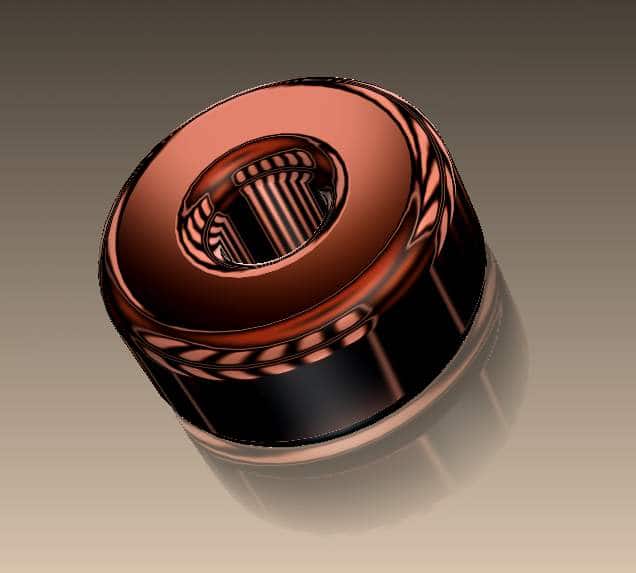

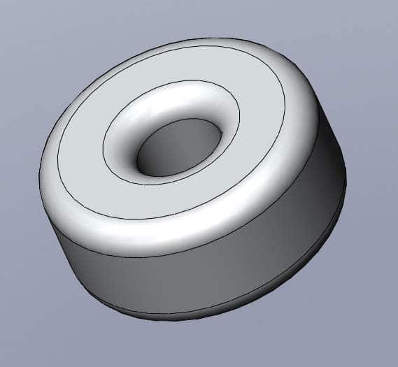

stein Napisano Jul 13, 2010 Autor Share #32 Napisano Jul 13, 2010 Само мали додатак за Г.Штајна : Није битна графичка карта и њене перформансе, битан је главни процесор и меморија! Da, pod uslovom da se ne obazireš na zahteve programa kao što su SolidWorks i Autodesk Inventor. Ti programi, naime, imaju neke funkcije koje naprosto ne rade ako nemaš instaliran adekvatan tip grafičke kartice, ili u slučaju kompromisa stariju GeForce sa SoftQuadro zakrpom. U Solidworksu se u nedostatku Quadro kartice (ili ATI FireGL) automatski prebacuje na "softvare OpenGL" mod rada, ali "RealView Graphics" funkcija je i dalje neupotrebljiva. Nije problem za rad sa crtanjem, modeliranjem, problem je sa renderima (kome to treba - za konstruisanje apsolutno nepotrebno) a i sve ostale rendering aplikacije u većini slučajeva preferiraju poseban tip kartice (3D Studio Max, Maya, Showcase, Blender...)Dakle, može i bez "posebne" GPU, ali lepo je kada se kreira vizualizacija nekog novog proizvoda i odradi i lepa prezentacija. Pitanje je samo kome dostavljaš konačnu verziju. Ako ide mašincu/majstoru/mašinisti, nije bitna vizualna prezentacija, ako dostavljaš klijentu koji treba da odluči o pojavi i potencijalnoj budućnosti projekta, lepo renderovana grafika može itekako da utiče na odluku klijenta. Većina klijenata nema tu sposobnost da u glavi kreira vizualnu predstavu na osnovu klasičnog crteža... Čisto zarad primera, model torusa u klasičnom izometriku, bez dodela atributa i sa dodeljenim atributom (bez ikakvog dodatnog renderovanja, samo realview uključen) Link to comment Podeli na ovim sajtovima More sharing options...
