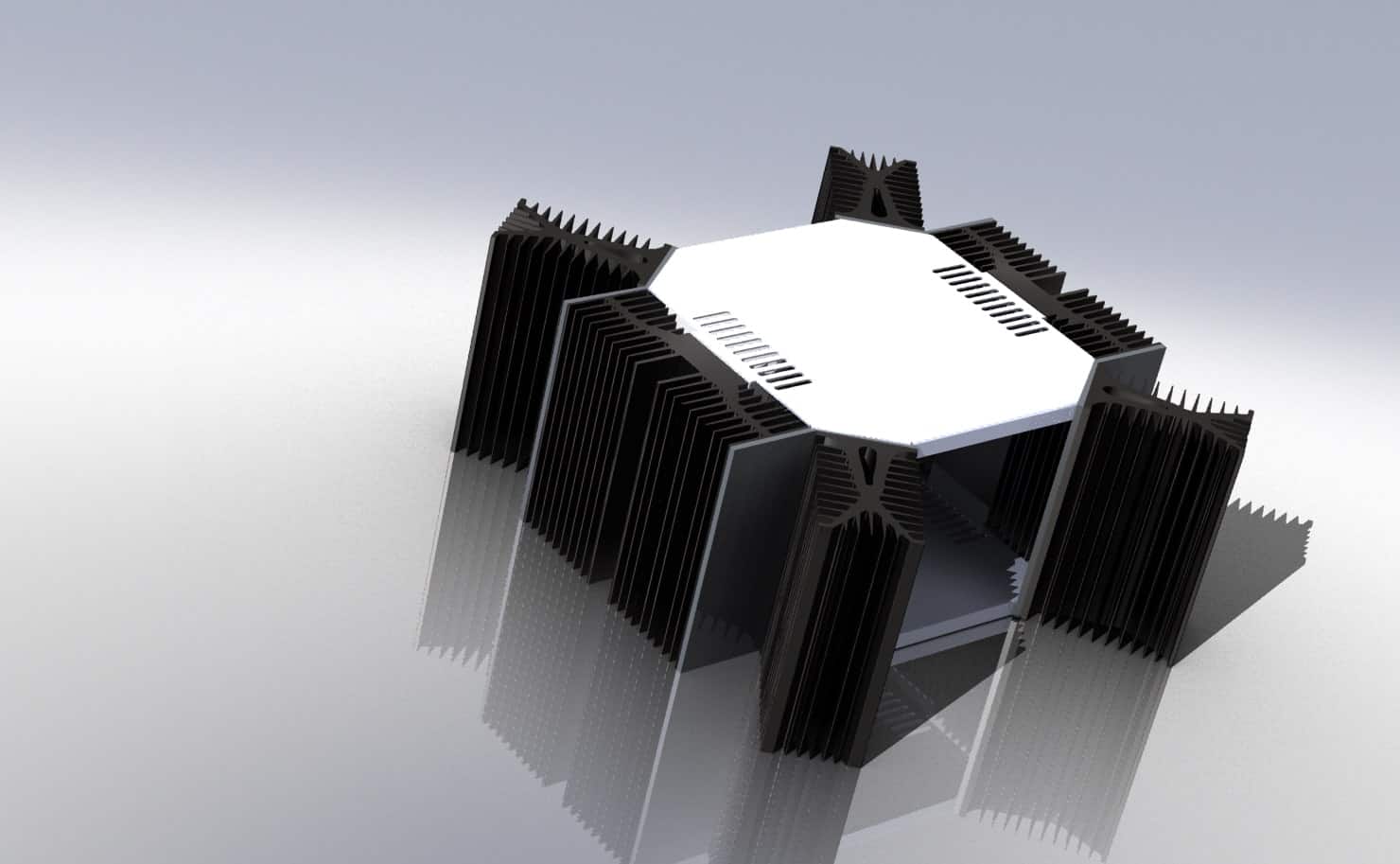

Sync Napisano Avgust 1, 2010 Share #67 Napisano Avgust 1, 2010 Sale 5mm je bojim se malo za tu razdaljinu ako se ocekuje da ti bocni hladnjaci urade ista korisno. Santimetar debljine...al to jedino na brodogradilistu, imt, rakovica i slicni da saviju.Sve u svemu...staklena ploca gore i eto ti kafe stocic! Link to comment Podeli na ovim sajtovima More sharing options...
Zen Mod Napisano Avgust 1, 2010 Share #68 Napisano Avgust 1, 2010 5mm ce uraditi stvar ako se iskoristi cela visina lakse je nabaviti i lakse saviti , nego ici na 10mm pa makar koje visine no - krajnje resenje ce biti uslovljeno mogucnoscu nabavke materijala , pretpostavljam ne mesam - samo kazem Link to comment Podeli na ovim sajtovima More sharing options...

Zvu Napisano Avgust 1, 2010 Share #70 Napisano Avgust 1, 2010 Moram priznati da sam bio jako skeptičan kada mi je Gagi objašnjavao kako želi da napravi pojačalo, međutim uopšte ne izgleda loše :)U principu se sve može izvesti. Kad je Magura mogao da napravi okruglog snagaša, može i Gagi ovakvog. Inače i jeste Gagiju u planu da se na komad koji služi da termički spregne hladnjake, urežu navoji za donju i gornju ploču. Link to comment Podeli na ovim sajtovima More sharing options...

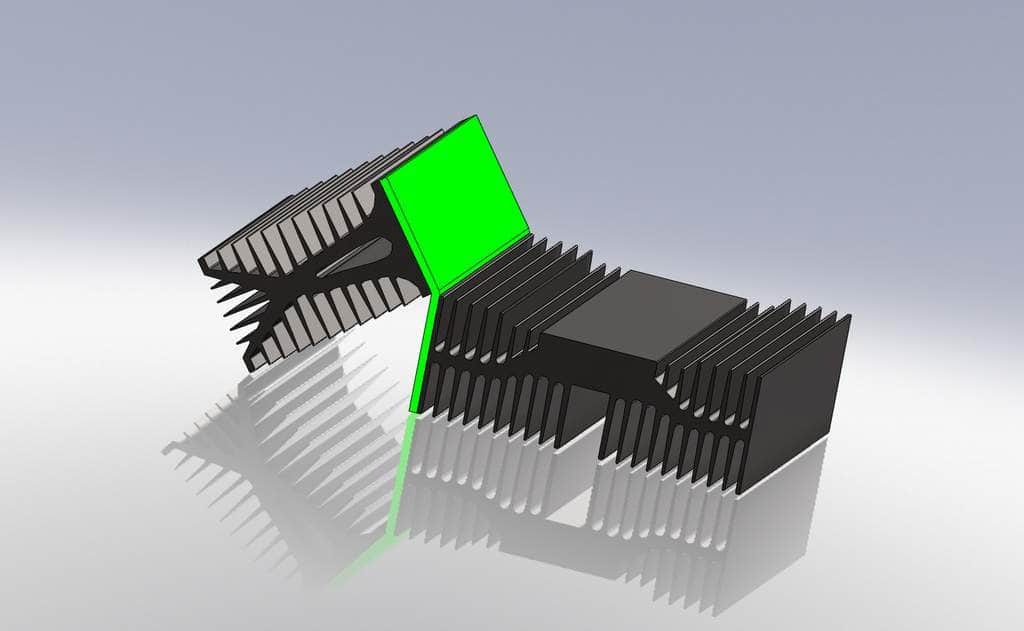

stein Napisano Avgust 1, 2010 Autor Share #74 Napisano Avgust 1, 2010 Ovo je po meni najjednostavnije rešenje za iseći i saviti na apkant presi, stručniji neka prokomentarišu svrsishodnost spoja i termiku, provodljivost... zelenom bojom je obeležen komad za spoj. Nisam se trudio oko rupa i šarafa, sistem, tj način je još uvek sporan... Link to comment Podeli na ovim sajtovima More sharing options...
stein Napisano Avgust 1, 2010 Autor Share #75 Napisano Avgust 1, 2010 Najlepše od svega je da ako ovaj metod može da radi posao, dno i poklopac koje sam onako iscrtao, mogu da ostanu isti kako sam ih već nacrtao, razlike će se pojaviti samo na konačnoj fizičkoj dubini kutije zbog dodatka tih 5mm materiala Link to comment Podeli na ovim sajtovima More sharing options...
gaggia Napisano Avgust 1, 2010 Share #76 Napisano Avgust 1, 2010 Najlepše od svega je da ako ovaj metod može da radi posao, dno i poklopac koje sam onako iscrtao, mogu da ostanu isti kako sam ih već nacrtao, razlike će se pojaviti samo na konačnoj fizičkoj dubini kutije zbog dodatka tih 5mm materiala чекамо инџињере да рекну своју процену, одлична идеја Link to comment Podeli na ovim sajtovima More sharing options...

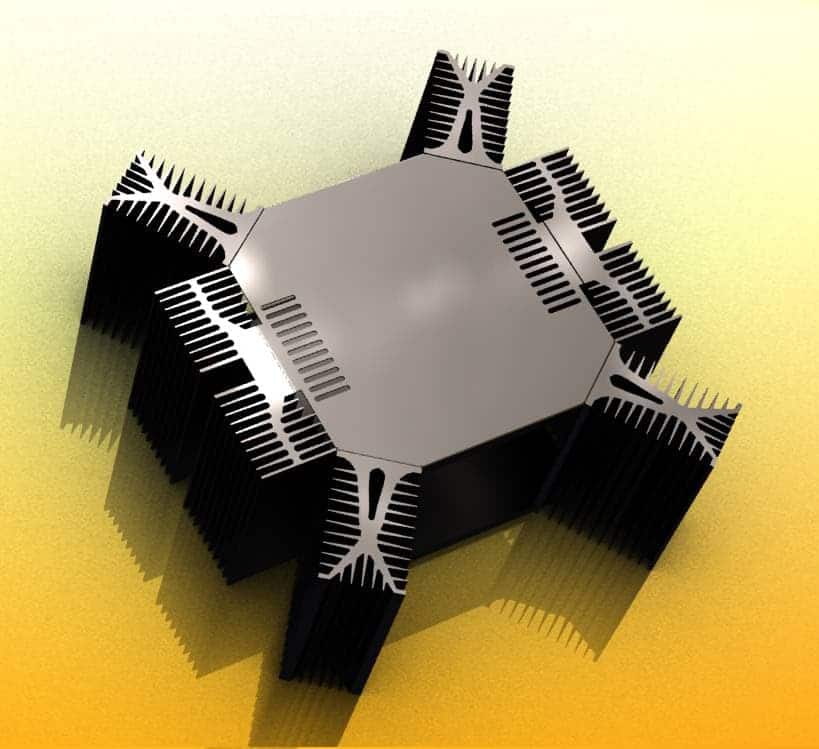

stein Napisano Avgust 1, 2010 Autor Share #77 Napisano Avgust 1, 2010 Da, pa ako odobre, onda imaš osnove rešene. Tvoje je samo da nastaviš da izvoljevaš... Da budemo još malo konkretniji, evo kako bi otprilike bila drugačija izvedba sa spojnicama za hladnjake... Link to comment Podeli na ovim sajtovima More sharing options...
stein Napisano Avgust 1, 2010 Autor Share #78 Napisano Avgust 1, 2010 Ako ti se dopada, moš napravit wallpaper pa da ga gledaš i razmišljaš da li baš ovako zamišljaš pojačalo...(ostavio sam ti malo mesta levo za ikonice ) Link to comment Podeli na ovim sajtovima More sharing options...
Sipi Napisano Avgust 2, 2010 Share #79 Napisano Avgust 2, 2010 ... evo kako bi otprilike bila drugačija izvedba ...Uf, sunce ti zarko! Podseca me na jednu ribu iz srednje skole - dzokasta sa svih strana, ne zna covek kako da je podu'vati! PSTo Stajne, samo cepaj, ti si se izvestio u crtanju, a ko bude pravio neka cese glavu... Link to comment Podeli na ovim sajtovima More sharing options...

Zvu Napisano Avgust 2, 2010 Share #81 Napisano Avgust 2, 2010 Ovo je po meni najjednostavnije rešenje za iseći i saviti na apkant presi, stručniji neka prokomentarišu svrsishodnost spoja i termiku, provodljivost... zelenom bojom je obeležen komad za spoj. Nisam se trudio oko rupa i šarafa, sistem, tj način je još uvek sporan... Nisam indžinjer ali po mom mišljenju ovo ovako neće moći. I ideja sa pločom od 5mm je bila nategnuta u smislu termičke sprege jer je uslovljena time da ploča pokriva hladnjake skoro od vrha do dna. Ovo mi deluje vrlo loše. Link to comment Podeli na ovim sajtovima More sharing options...
stein Napisano Avgust 2, 2010 Autor Share #82 Napisano Avgust 2, 2010 Nisam indžinjer ali po mom mišljenju ovo ovako neće moći. I ideja sa pločom od 5mm je bila nategnuta u smislu termičke sprege jer je uslovljena time da ploča pokriva hladnjake skoro od vrha do dna. Ovo mi deluje vrlo loše.Ja znam da ne bih seo za radni sto i radio ovako ako bi moglo drugačije. Po meni, glavni problem cele priče je činjenica da onaj veliki, glavni/centralni hladnjak ima mesa u sredini, i to jako mnogo, ali na veliku žalost, u odnosu na gabarite samih rebara je uvučen i to poprilično komplikuje stvari. Za pojačalo kao što je F5, ne bi ni trebali oni dodatni hladnjaci, možda tek ukrasa radi (ko ne žali da kiti), ali kao što rekoh, neću se mešati u to kako i zašto. Ja sam odradio svoj deo Link to comment Podeli na ovim sajtovima More sharing options...
Zen Mod Napisano Avgust 2, 2010 Share #83 Napisano Avgust 2, 2010 Nisam indžinjer ali po mom mišljenju ovo ovako neće moći. I ideja sa pločom od 5mm je bila nategnuta u smislu termičke sprege jer je uslovljena time da ploča pokriva hladnjake skoro od vrha do dna. Ovo mi deluje vrlo loše.spreader mora ici preko jezgra glavnog hladnjaka5mm je dosta debljina materijala - sto veca povrsina Link to comment Podeli na ovim sajtovima More sharing options...
stein Napisano Avgust 2, 2010 Autor Share #84 Napisano Avgust 2, 2010 E, pa onda mislim da kolega ima problem. Povekji...Od površine mesa u sredini do krajeva rebara je malo više od 6.6mm što čak ni dodatak još jedne ploče od 5mm ne može da kompenzuje. Savijanje lima u tako šašav oblik da sve prespoji je jalov posao. Link to comment Podeli na ovim sajtovima More sharing options...
Zen Mod Napisano Avgust 2, 2010 Share #85 Napisano Avgust 2, 2010 nadoknadi nedostajucu visinu jezgra (u odnosu na unutrasnju visinu rebara) sa umetkom od bakra ili aluminijuma Link to comment Podeli na ovim sajtovima More sharing options...
stein Napisano Avgust 2, 2010 Autor Share #86 Napisano Avgust 2, 2010 nadoknadi nedostajucu visinu jezgra (u odnosu na unutrasnju visinu rebara) sa umetkom od bakra ili aluminijumaTako da, ali onda mora da nađe komad bar nekih 7mm debljine, visine bar nekih 150mm (celokupna planirana visina je 195mm zbog visine manjih hladnjaka pa čovek planira da skrati i velike na toliko) a onda to sve počinje da bude jako zanimljivo... Bilo bi zanimljivo kada bi se u kućnoj režiji mogla izvesti fora kao sa hladnjacima za procesore. Kutijice na svakom hladnjaku, napunjene rashladnom tečnošću i prespojeno malim cevkama da tečnost cirkuliše. Na kraju bi to moglo i da se izvede, ali ako procuri... PFFFFFFF! Link to comment Podeli na ovim sajtovima More sharing options...
Zvu Napisano Avgust 2, 2010 Share #87 Napisano Avgust 2, 2010 Zapravo, Gagiju je u planu da taj deo pera hladnjaka koji viri na unutra iseče te time izravna sa mesom u sredini. To prilično pojednostavljuje stvari zar ne Link to comment Podeli na ovim sajtovima More sharing options...
Zen Mod Napisano Avgust 2, 2010 Share #88 Napisano Avgust 2, 2010 da Link to comment Podeli na ovim sajtovima More sharing options...
