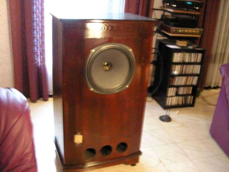

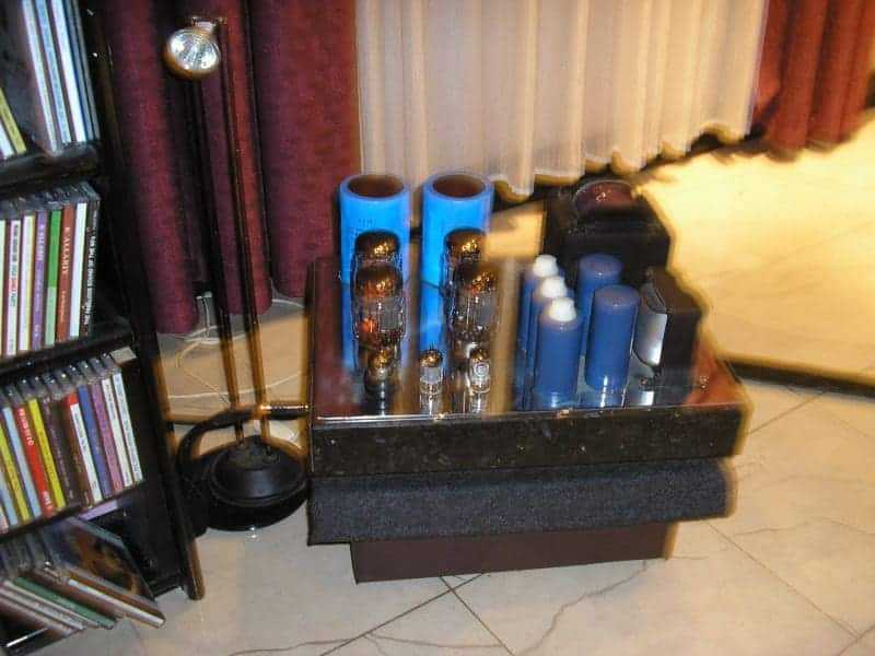

hajte gospodo uozbiljite se :to_become_senile: da ne bude slucajno baljezganje samo u praznoOTL mono by Mican,to svira na Tannoy DC 15"bez trunke savesti bih kacio to na one DIY Westminster by FFL :girl_devil:

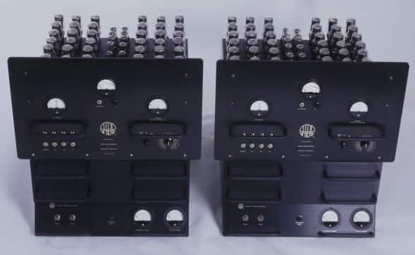

Atmasphere Circlotron OTL Ampovi su proizvod od preko 35 god stalnog usavrsavanja Gdina Ralph Karstena.Izlazni Circlotron(Kounter Parallel Push Pull) stepen se bazira na pronalasku genijalnog Philipsovog inzinjera i pronalazaca Finca Gdina Tapio Koykka,i datira iz ranih 50`tih.Gdin Karsten je samo Circlotron koncept uspesno prilagodio za OTL AmpoveAT Ampovi su dizajnirani na vrlo jednostavan ali efikasan nacin i pokazali su se izuzetno pouzdanima u odnosu na druge OTL koncepte(Futterman,Inverted Futterman itd),,Primera radi:Mogu raditi `punom parom`bez zvucnika ili sa kratkospojenim izlazom a da se Amp-u ne desi bas nista,ne gube znacajno na zvuku cak i kada se iscupa poneka izlazna cev tokom rada.Ako se tokom rada i desi `Arking`u nekoj izlaznoj cevi onda mnogo brze reaguje(crkava) link izmedju katode i pina postolja unutar 6H13S izlazne cevi pre nego sto zvucnik stigne da `crkava`,da je suprotno Atmasphere bi odavno bio bez Posla.Svi AT OTL modeli su bazirani na istom principu-Duall Differencial kaskode Gain Stage na ulazu Ampa, Direct Koupled Diferencijal CF Drive stepen I izlazni OTL Circlotron sa duplim `plivajucim`B+140V,razlika od modela do modela jeste samo u broju upotrebljenih 6N13S cevi za izlazni Circlotron stepen i samim tim drugacije dimenzinisanim PSU stepenom.Po mom misljenju(uvetu) AT OTL Ampovi jesu Rolls-Royce medju Tube i SS Ampovima.Poz Svima :good2:

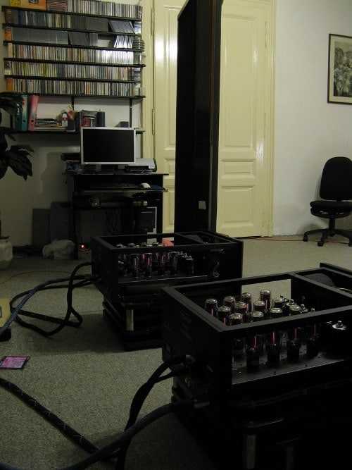

Rekao bih da je taj OTL Circlotron DIY Atmasphere radjen sa 6336A izlaznim cevima :Viannen_loungelizard: Poz
Amin :wub::wub:
WOW, 8 x 6N13S po` fazi`,ukupno 16, to mora da `gruva` i `greje` :crazyrocker: sta koristis od cevi za ulazni stepen i `drive` ?(6SN7)Poz

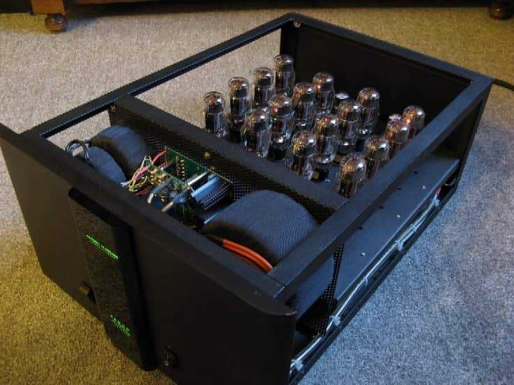

Posle slusanja Mojih Multiphase OTL Circlotron Ampova(4x6c33c) Ne vracam se Vise Nikad bilo kakvom SS Amp-u ili Tube OPT amp-u,zvuk koji dobijam jeste savrseno definisan,na fale Basovi(tipicno za OPT Tube Ampove),imam neverovatnu` prozracnost` Zvuka i ne `Smaraju`me nikad,jedino sto `greju` sobu dosta(nije lose za Zimu :D ) ali i trose dosta struje $$$ :( .Poz :good2:

Atmasphere Circlotron OTL Ampovi su proizvod od preko 35 god stalnog usavrsavanja Gdina Ralph Karstena....AT Ampovi su dizajnirani na vrlo jednostavan ali efikasan nacin i pokazali su se izuzetno pouzdanima u odnosu na druge OTL koncepte(Futterman,Inverted Futterman itd),,Primera radi:Mogu raditi `punom parom`bez zvucnika ili sa kratkospojenim izlazom a da se Amp-u ne desi bas nista,ne gube znacajno na zvuku cak i kada se iscupa poneka izlazna cev tokom rada.Ako se tokom rada i desi `Arking`u nekoj izlaznoj cevi onda mnogo brze reaguje(crkava) link izmedju katode i pina postolja unutar 6H13S izlazne cevi pre nego sto zvucnik stigne da `crkava`,da je suprotno Atmasphere bi odavno bio bez Posla....Po mom misljenju(uvetu) AT OTL Ampovi jesu Rolls-Royce medju Tube i SS Ampovima.Poz Svima :good2:

. A vezivanje vise 6C33 paralelno itekako multiplicira problem, pogotovo ako su vezane ka u shemi prikazanoj u postu broj 4 ove teme. Minimum bi bil stavit barem male katodne otpornike svakoj posebno.
Tacno 100%, kada se radi OTL sa vise komada 6c33c-b cevi spojenih paraleno Obavezno je staviti svakoj Cevi 3,3ohma/10w katodni otpornik radi izbegavanja efekta `current hogging-`a(i radi boljeg dinamickog rasporeda` tereta`),Treba obavezno raditi i separatan Bias` aranzman `za svaku 6c33c-b ponaosob.(najbolje iz separatno direktno kuplovanog CF drivera za svaku cev))Birati samo kvalitetna podnozja,i drzati ` zdravu` distancu medju 6c33c Cevima jer se ` zesce` greju.Ne prelaziti Pa od 30W `steady state` bias-a po cevi i ne prelaziti 160V B+Obavezno raditi`Prekondition` 6c33c-b Cevi,ukljucivanjem samo grejanja Cevi oko 72 sata.Ako se ovo i jos par stvari ispostuju,6c33c-b radice Stabilno i taj OTL Circlotron Amp davace izuzetno kvalitetan Zvuk svojstven `Babuski`Poz
