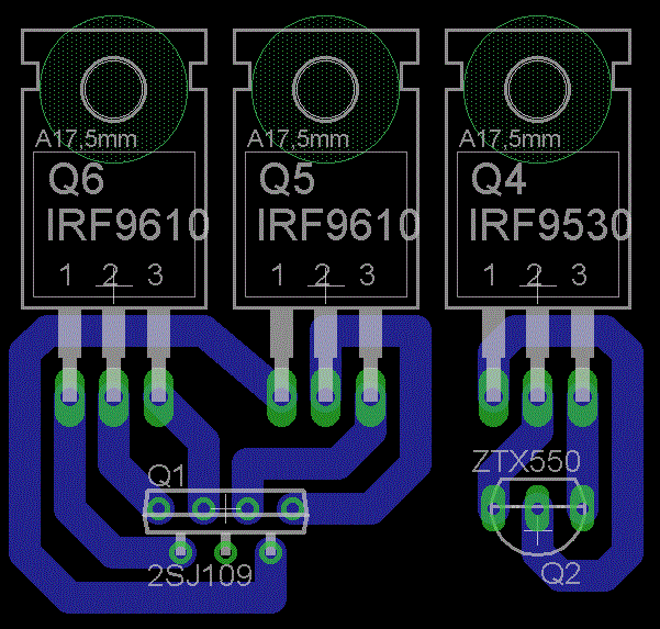

Pa bre, zar nije co'ek okacio gore PCB source a ja potvrdio da su to te? Na poslu sam, zatvorena mi foto laboratorijaPostavljena slika
slobodno koristi zice (1,5kvmm) od plocice do mosfeta
do 50mm a da ne moras misliti na gate otpornik - da ga montiras posebno
kao sto rekoh - imas detaljne slike u pomenutoj temi
  • Odgovora 225
Ovaj, a di je ta tema? Krenuo sam drugim putem: sve fetove na izlazne plocice, pa tje onda zica do glavne.Nego, da li ima potrebe da trpam kalemove u napajanje?

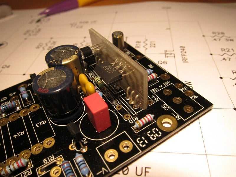

mozes to i na perfboard ...... a mozes i da pravis pcb Postavljena slika
