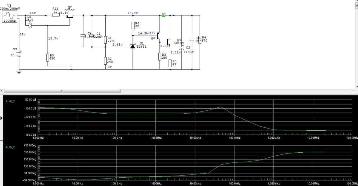

Spoljni signal generator - dinamika merenja 60 db...to je to ...Izlazna otpornost signal generatora je 50 Ohma...Izgleda da mora neki buffer da se smišlja, a opet to zahteva posebno plus minus napajanje....Nešto ovako pretpostavljam (preuzeto odavde) :rolleyes:edit: i umesto 600 Ohma staviti 50 Ohma....recimo....
Spoljni sigal generator - dinamika merenja 60 db...to je to ...Izlazna otpornost signal generatora je 50 Ohma...Izgleda da mora neki buffer da se smišlja, a opet to zahteva posebno plus minus napajanje....Nešto ovako pretpostavljam (preuzeto odavde) :rolleyes:edit: i umesto 600 Ohma staviti 50 Ohma....recimo....

Moze to jos malo da se optimizuje i da se napravi jednostavnije (sipi shunt kao napajanje +, - 15V, izbaciti Voltmetar i to je to)
Mislim da je ovo veoma kvalitetno resenje za interfejs. Moze to jos malo da se optimizuje i da se napravi jednostavnije (sipi shunt kao napajanje +, - 15V, izbaciti Voltmetar i to je to)
E dobi čovek svoj shunt ni kriv ni dužan  :sarcastic_hand:. Piši to Sipi velkim slovom...I kod mene u biblioteki je pod tim imenom. :good2:
koji bre Sipi, nema taj pojma ;). Vidju ovo...za 10 minuta...zamisli kad budem imao 30 minuta :beach:

Slobo, ne mozes ovde da se oslonis na simulaciju (eventualno kao blagi putokaz) - dosta zavisi od osobina realnih komponenata, layout-a, vodova do potrosaca...
