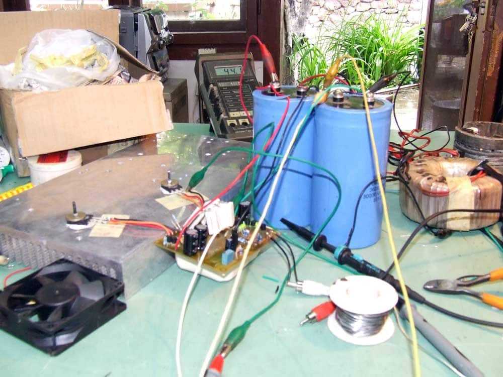

Stavrno cudno da klipuje na 10V ispod rail napona?? :drinks:
Postavljena slika
pokajnicku glavu ni mac ne sece .......... nekad valja rekalibrisati scope :drinks:
Vpp je tek malo manji od napona napajanja ~ oko 40Vpp....... a da bi sve bilo jos pouzdanije , merio sam i na 440Hz , gde je multimer na AC pokazao 15,1V
ja se ne secam da sam skoro dirao kalibraciju scope-a ........ mora da je cera kad ordinira i gleda cudne vijuge koje pravi prst na sondi ...... :buehehe:
dobro je - ovako je ipak logicnije .... pitam se zasto Postavljena slika
od silnih utisaka nisam nista ni proveravao sem struje i DC offseta ... i pozurio da ga cujem

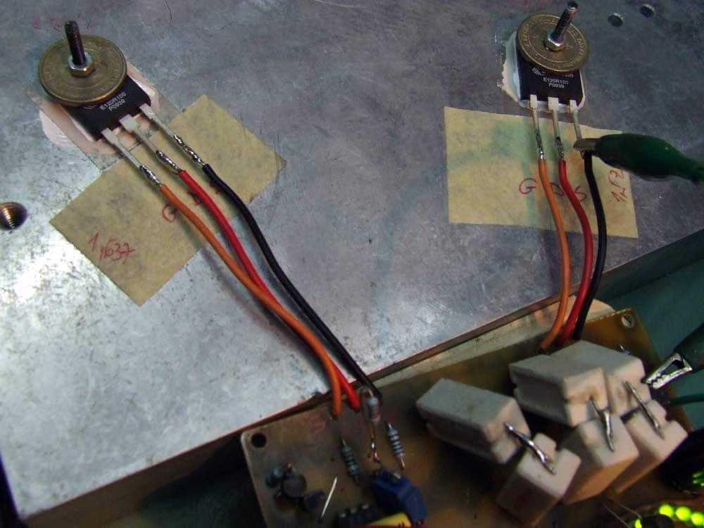

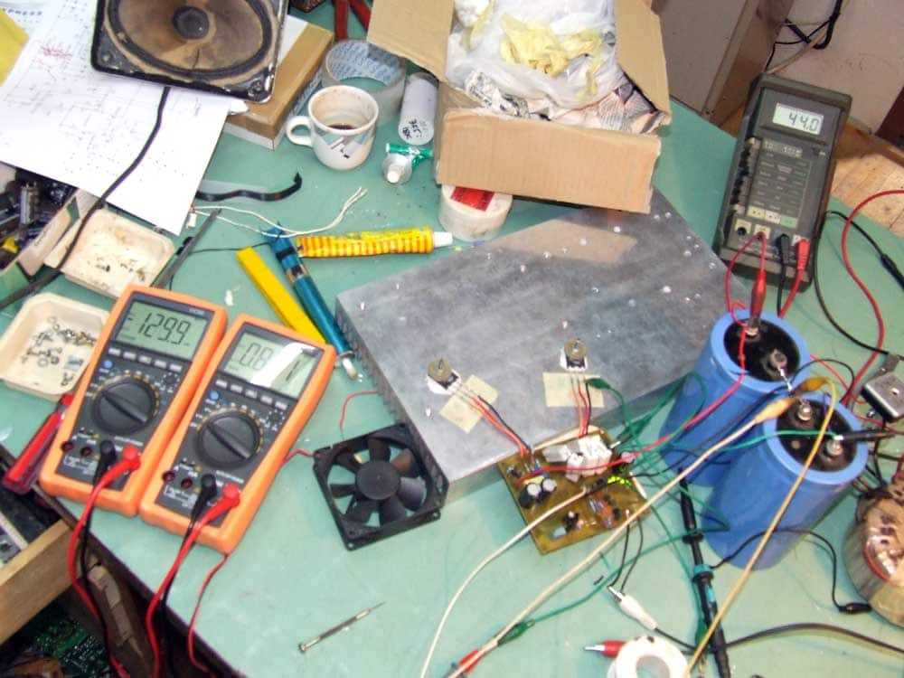

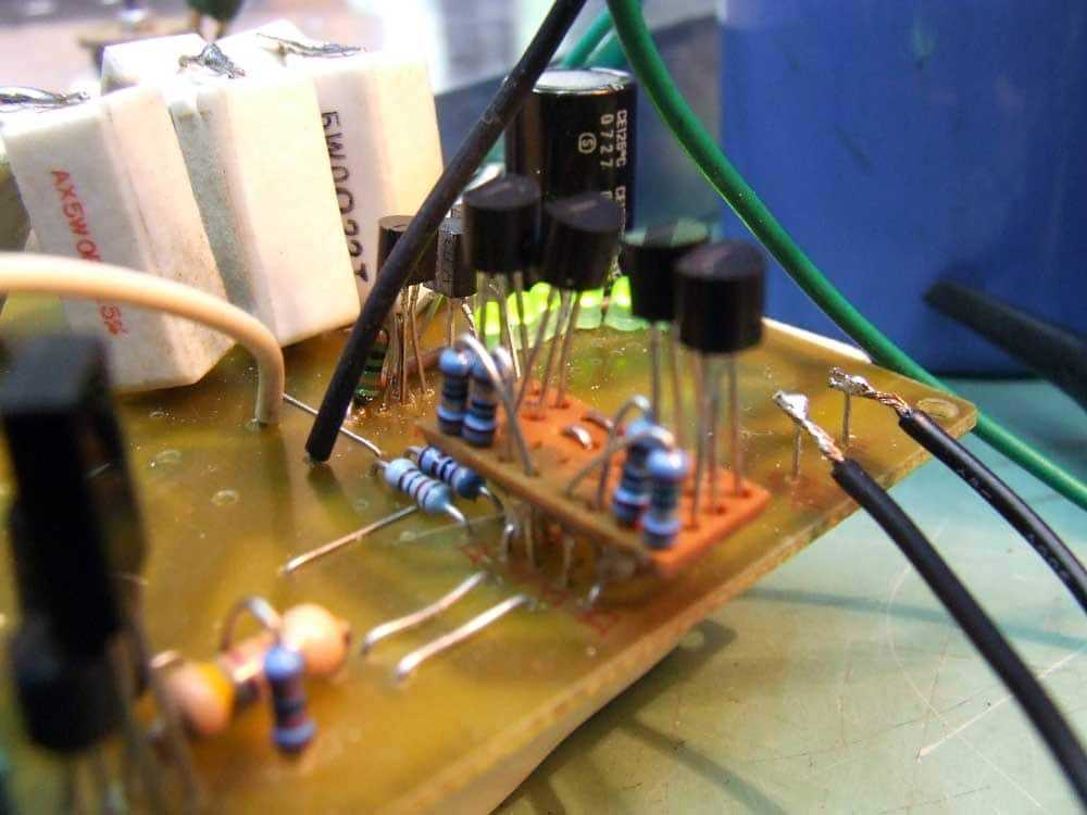

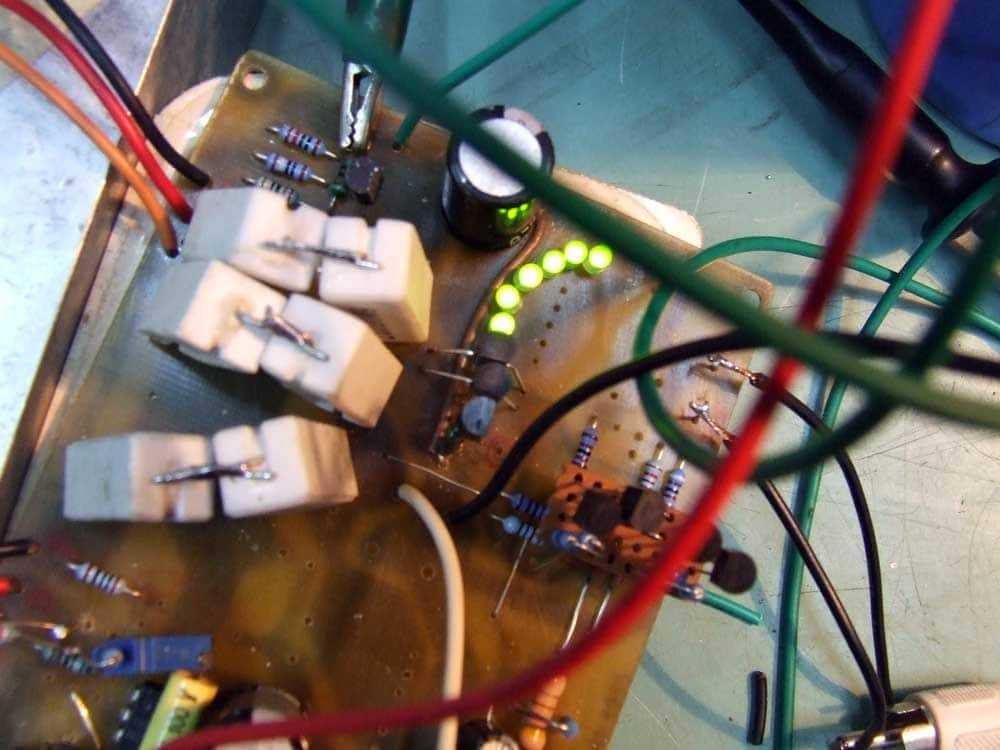

evo ga - pod dummy load od 8 oma , na 440Hz , klipije na 13V4rms , 38Vpp
sto ce reci da je snagica 13V4^2/8=22W4
celih ......... Postavljena slika

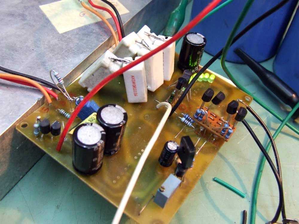

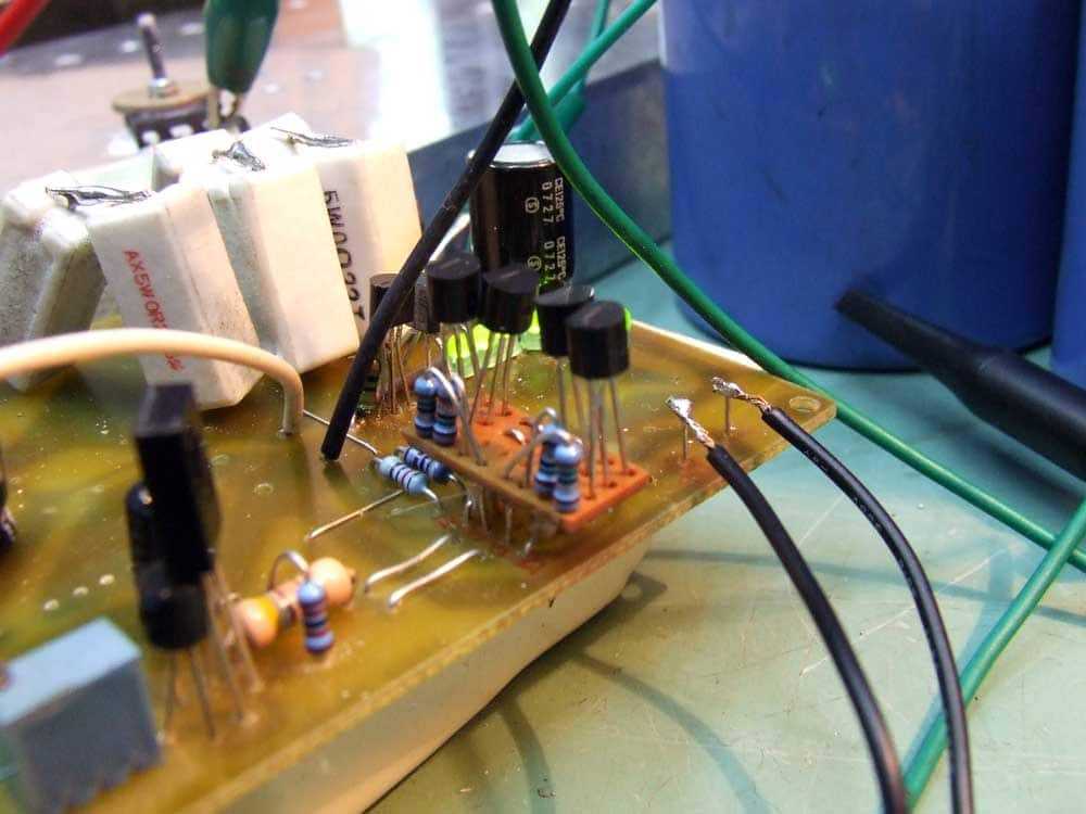

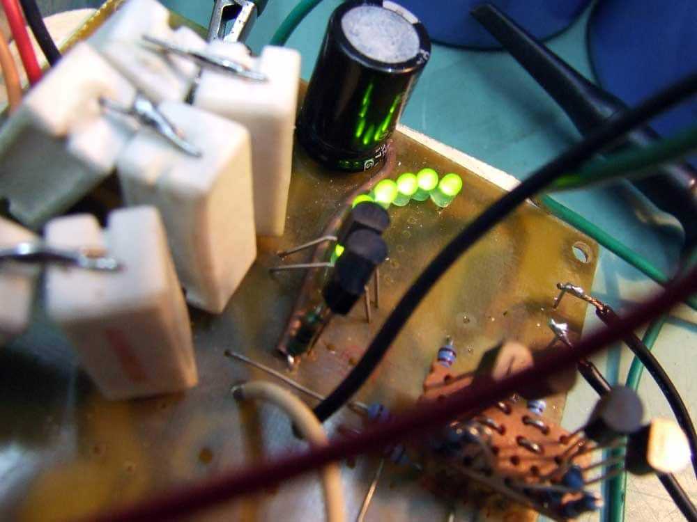

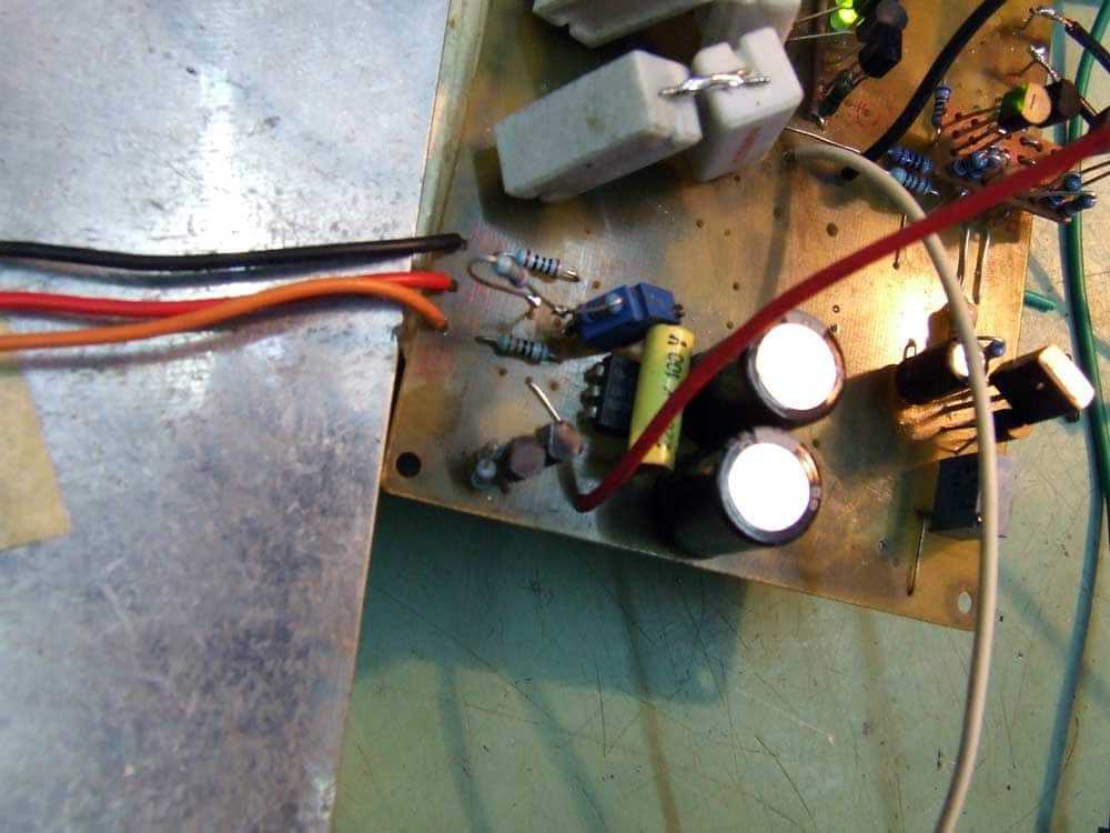

finalna verzija - testirano
izvrsena korekcija drain otpora kod ulaznog diff para - da bi se pokrio siri opseg Uds napona izlaznih Jfeta - taj drain otpor se sastoji sad o d redne veze fiksnog otpora i multiturn pota.
uz prethodno obavljeno merenje izlaznih Jfeta na Uds na nazivnoj struji , moguce je sastaviti amp sa samo jednim trimerom , i to onim koji definise struju CCS-a za ulazni LTP
zanimljiva stvar - po postizanju temp. equilibriuma , DC offset na izlazu je neuobicajeno stabilan - maltene da ne reaguje na snazno duvanje na ulazne jfete , kao ni na snazno duvanje na CCS koji ih napaja ; mada taj tip CCS-a i jeste izabran zato sto je termicki veoma stabilan ... Postavljena slika
prikacena sema :
